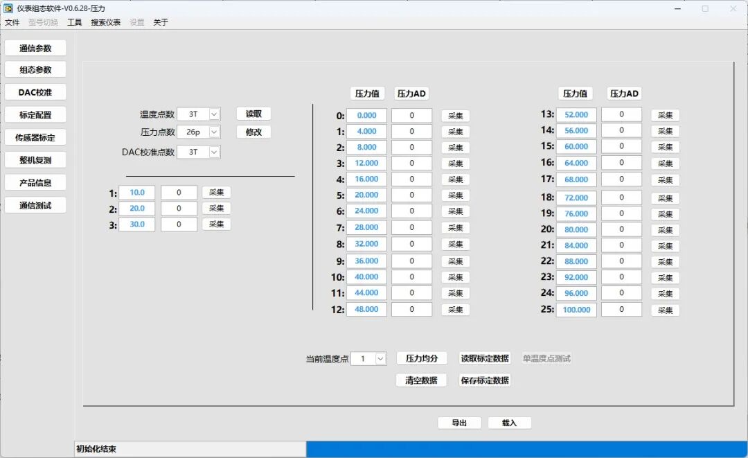

PC端调试软件
支持RS485、4-20mA、0-10V、0-5V、HART、I²C多种通信调试方式:
压力变送器
仪表组态软件窗口

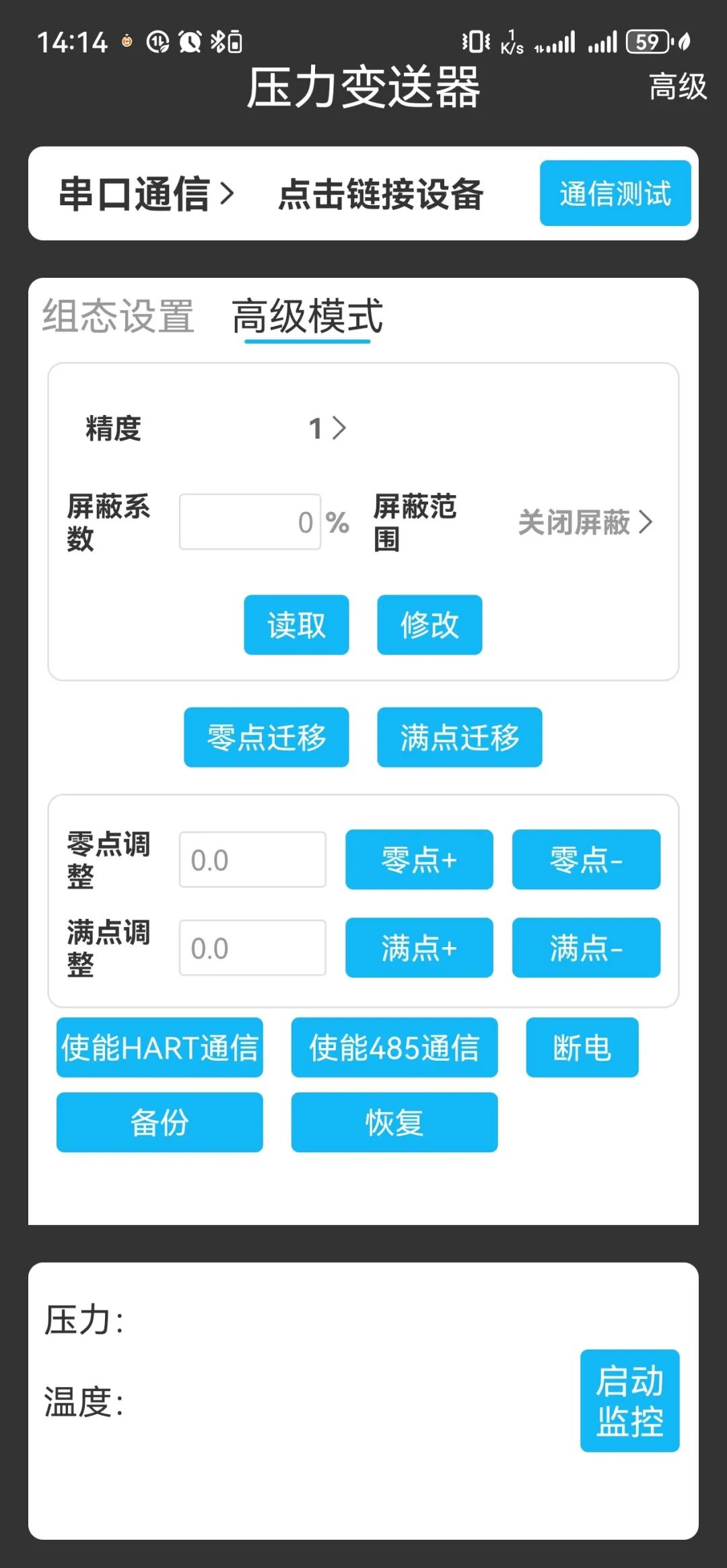

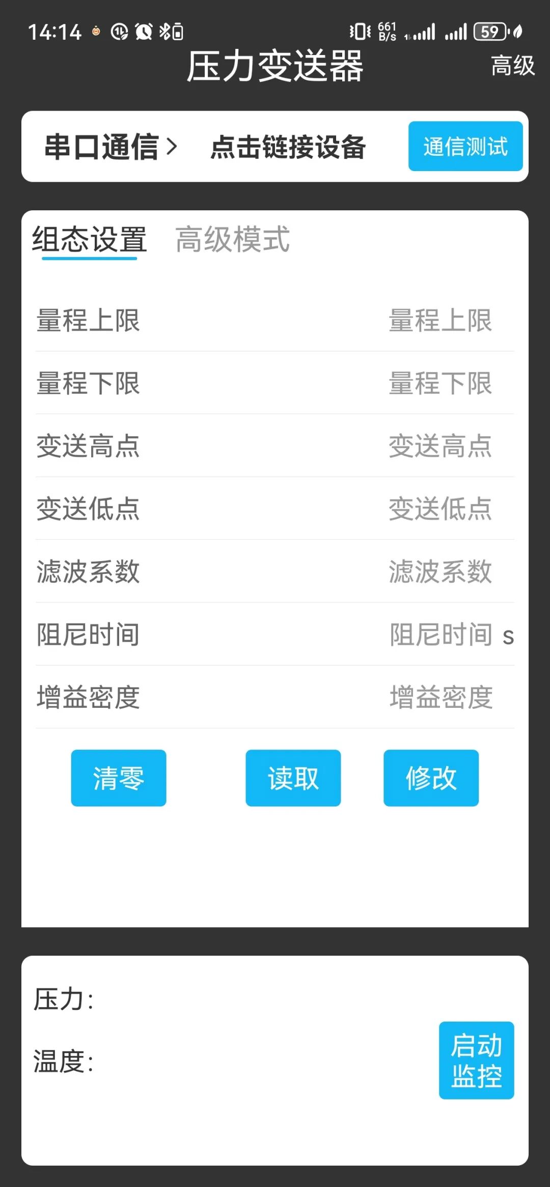

手机端APP
提供安卓手机端APP调试软件,借助OTG与通信线实现在线调试。手机端APP界面如下:
压力变送器
压力变送器
压力变送器APP功能界面

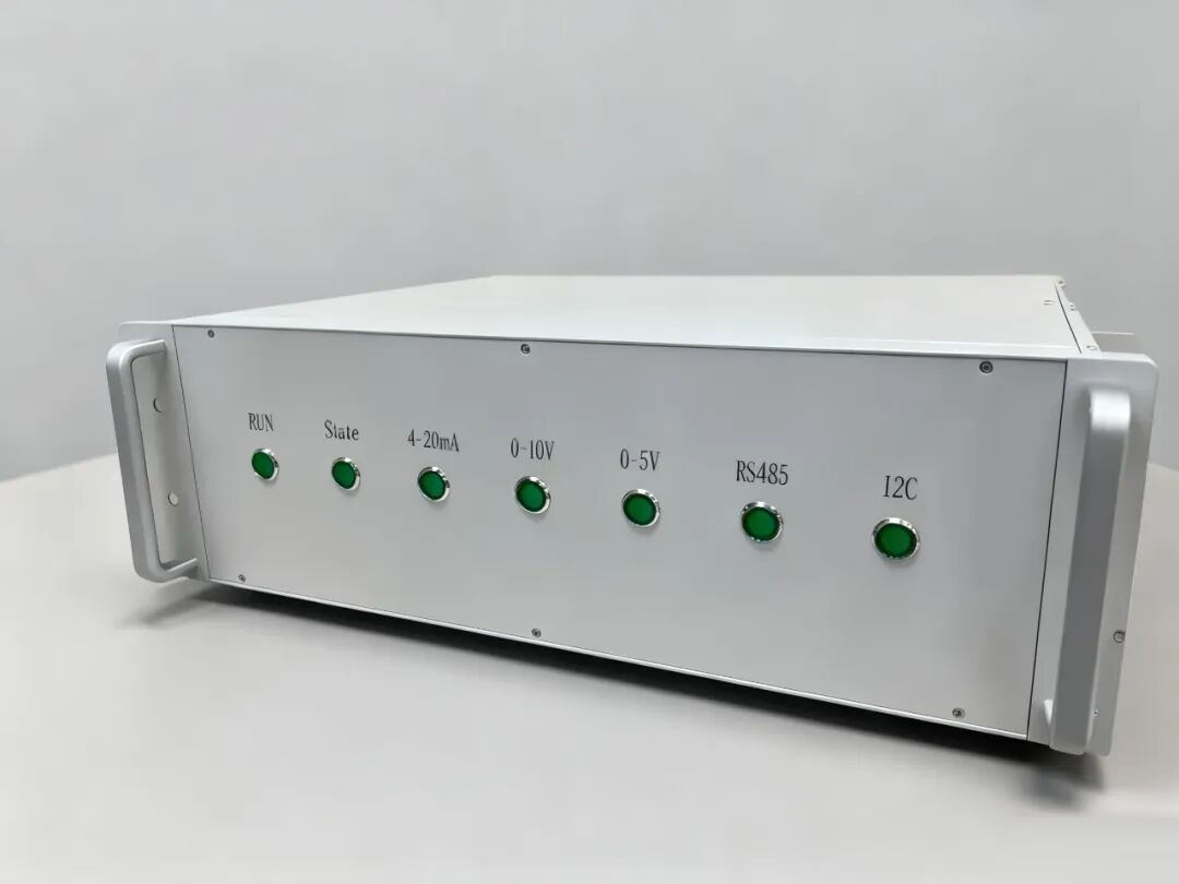

自动化标定工具
压力变送器
机箱正面

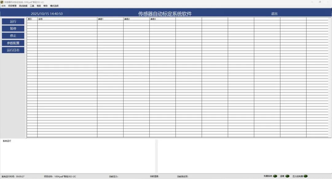

压力变送器
批量系统软件主窗口

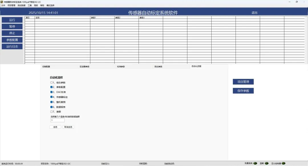

压力变送器
自动化流程选择窗口
压力变送器自动化标定工具支持4-20mA 、0-10V、0-5V、I²C、RS485多种通信调试方式,集成电流电压表,高精度压力变送器、计算机接口,配合PC上位机软件的使用,用于压力传感器、变送器的批量校准、标定、复测,系统最大支持256个样本进行7个温度点和26个压力点的全自动化参数配置、传感器温补标定、模拟量温补标定、组态、复测,协同高低温箱、压力控制器、万用表(可选)同步工作。根据需要勾选自动化流程,可自动化完成参数配置写入、DAC校准、传感器信号标定、仪表复测、数据表格导出等步骤,中间任务流程和日志记录显示在上位机窗口中。

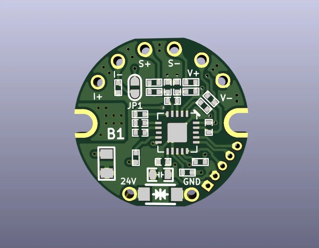

基于SD25FXXX实现的压力变送器,借助内部的PGIA、ADC、OP等资源实现硬件设计,大大简化硬件电路的复杂度,提高产品的一致性。
以F101P-420压力变送器板卡为例,根据一体化压力变送器外形设计,支持市场主流的压力变送器应用。
压力变送器
硬件实现

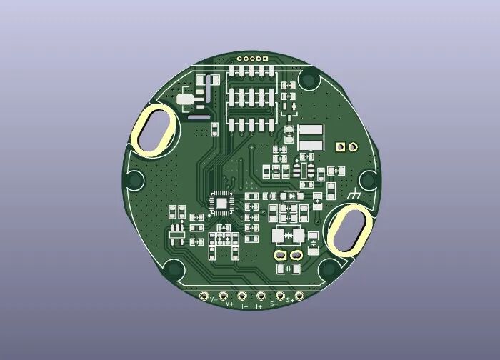

以F201P-2088带HART和485的压力液晶表头方案为例,485和HART通信二选一,液晶显示和按键操作更方便用户调试使用。
压力变送器
压力变送器
硬件实现
