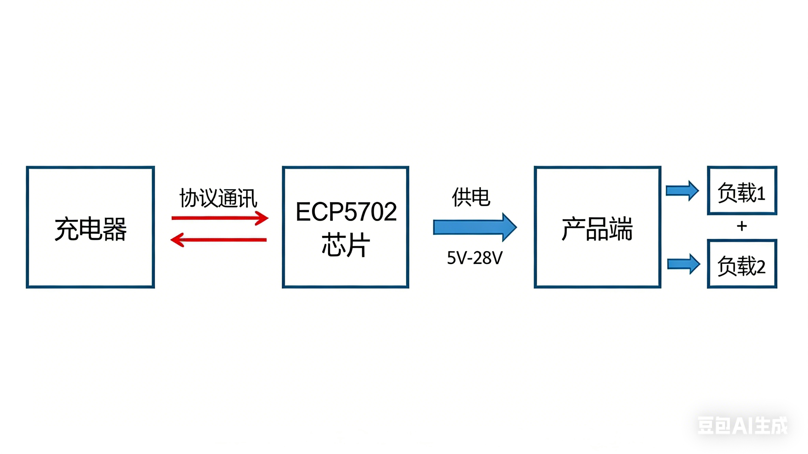

芯片诱骗取电过程:
芯片
1、设备与充电器连接:当设备插入充电器后,设备端和充电器之间会进行握手通信,这个过程是通过数据发送协议识别信号进行的,充电器会检测设备的电池电量状态和功耗需求等信息。
2、协商电流和电压:在握手过程中,ECP5702会根据设备的需求计算出最佳的充电电压和电流。
3、动态调整电压和电流:在充电过程中,ECP5702芯片会根据设备的实时电池状态动态调整电压和电流。例如,当电池电量较低时,设备可以接受更高的电压和电流以实现快速充电;而当电池接近满电时,充电器会降低电压和电流以保护电池并延长器寿命。
4、充电完成:当设备的电池达到充电终止条件时,充电器会停止提供电流,充电完成。

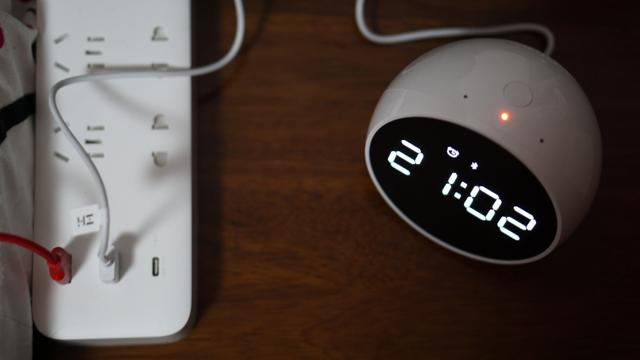

ECP5702诱骗取电协议芯片的应用范围非常广泛。它不仅可以应用于智能手机、平板电脑、笔记本电脑等手持式设备,还可以应用于小家电、智能家居、智能穿戴、无人机、电动工具等各类需要高效充电的电子设备中。
例如,在小家电领域,如扫地机、小型加热器、小音箱等,通过ECP5702芯片可以实现快速充电,提高设备的兼容性和稳定性。在智能穿戴领域,如,智能手环、智能眼镜等ECP5702芯片为这些设备提供稳定可靠的电源管理方案,促进智能穿戴的普及和发展
