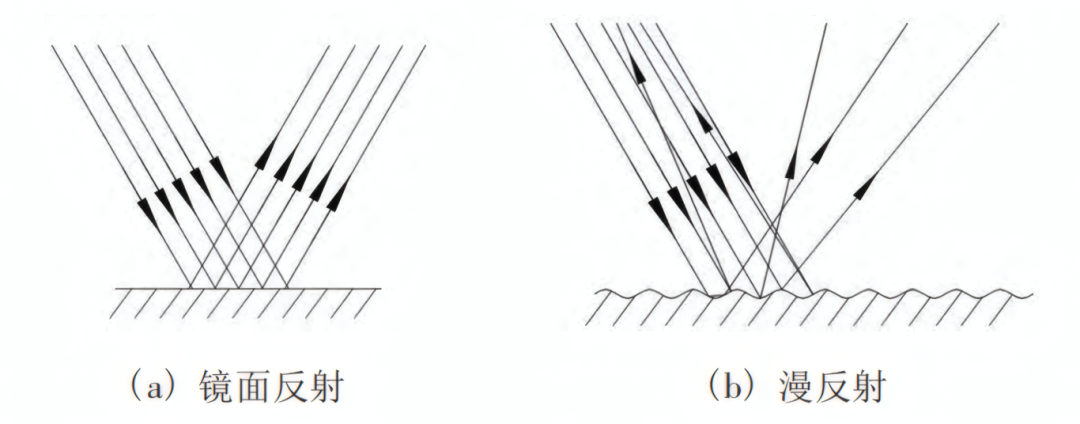

镜面反射和漫反射

光泽度定义为试样镜面反射光通量与标准板反射光通量之比,其值取决于表面形貌(外因)与分子结构(内因)。表面粗糙度越大,漫反射越强,镜面反射越弱,光泽度越低。采用Cook-Torrance BRDF 模型解释光反射机制,通过表面法线分布、菲涅耳反射及几何遮蔽项量化微观反射行为。

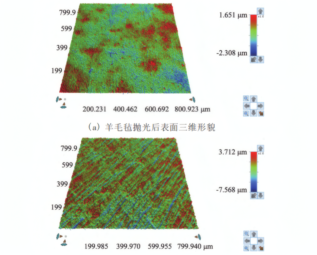

不同Sdr 的表面三维形貌
Sa 与光泽度:总体呈负相关,Sa 越小表面越平滑,光泽度越高,Sa<0.1μm 时两方向光泽度趋近一致,但不同 Sa 值可能对应相同光泽度,单一参数无法准确表征。
Sal 与光泽度:呈正相关,Sal 越大表面纹理连续性越好,法线分布越均匀,镜面反射增强,光泽度提升。
Sdr 与光泽度:呈负相关,Sdr 越大表面形貌越复杂,漫反射占比增加,光泽度降低。

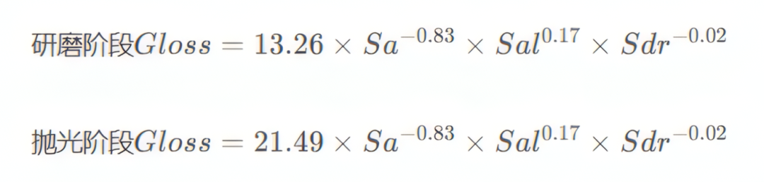

基于微表面理论模型形式,以Sa、Sal、Sdr为自变量,建立光泽度经验公式:
显微镜
模型决定系数R²=0.9934,预测值与实测值吻合度高,平均误差4.42%,所有误差均在 10% 以下。
