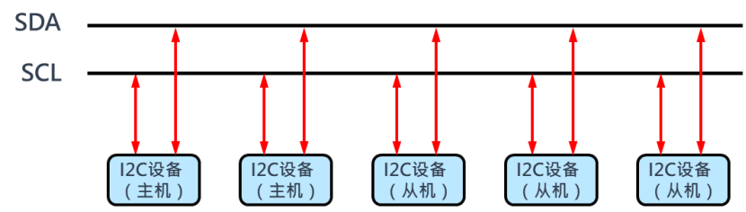

I2C总线有两根信号线,一根数据线SDA用于收发数据,一根时钟线SCL用于通信双方时钟的同步。I2C总线是一种多主机总线,连接在I2C总线上的器件分为主机和从机,主机有权发起和结束一次通信,而从机只能被主机呼叫。每个连接到I2C总线上的器件都有一个唯一的地址(7-bit)。主机通过I2C设备的地址来选择从机。
I2C总线

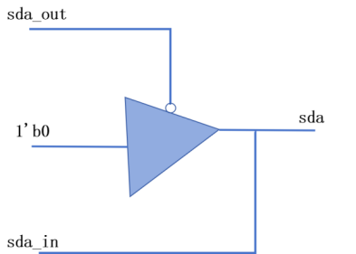

信息双向传输(方向为inout)的时候需要使用三态门电路。FPGA内部三态门结构:
I2C总线

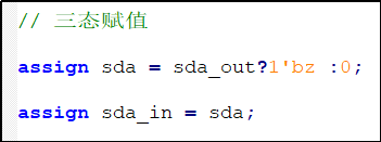

当sda_out为1时,sda被设置为高阻态(1'bz),即此时sda由外部设备(或上拉电阻)控制。当sda_out为0时,sda被驱动为0。这种设计符合I2C协议的开漏输出特性:I2C设备只能将数据线拉低(输出0)或释放(输出高阻,由上拉电阻拉高)。因此,这个三态设置实现了I2C数据线的双向通信:既可以输出数据(拉低),也可以输入数据(释放总线并读取)。具体的Verilog实现如下:
I2C总线

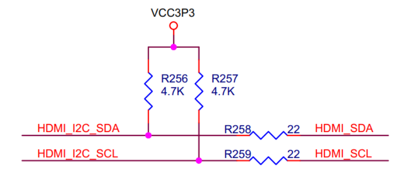

所以FPGA和外设之间要有个上拉电阻,如下是DE10-Nano的相关电路图:
I2C总线

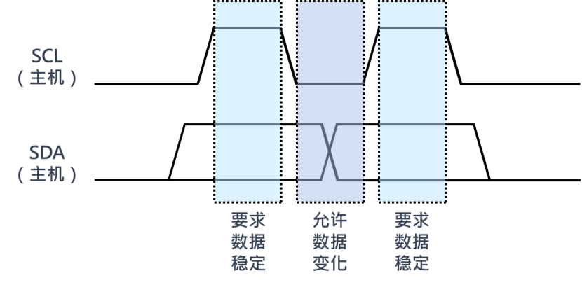

I2C总线在进行数据传送时:
时钟线SCL为低电平时,发送器向数据线上发送1-bit数据,在此期间数据线上的信号允许变化;
时钟线SCL为高电平时,接收器从数据线上读取1-bit数据,在此期间数据线上的信号不允许发生变化,必须保持稳定。
I2C总线

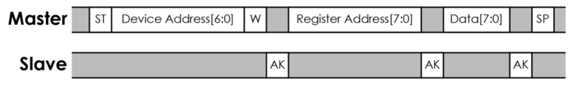

6 I2C协议的写操作
主机先产生一个起始信号ST,再由主机发送出欲控制的器件地址Device Address[6:0],再加上 1 位的 W/R 读写位(设定为 0)。从机收到主机发送出8 位信号后,会回应一个 ACK 信号;接着送出寄存器地址Register Address[7:0](有的寄存器地址是16位,则可分两次发送),从机收到主机发送出8 位信号后,会回应一个 ACK 信号;接着送出 8 位数据 Data[7:0],从机收到主机发送出8 位信号后,会回应一个ACK 信号。传输完成后,会从主机送出停止信号SP。则完成了将数据 Data[7:0] 写入 Device Address[6:0] 设备中的 Register Address[7:0] 寄存器中:
I2C总线
