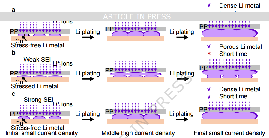

针对这一问题,研究团队受电流密度对锂成核及生长影响的启发,设计了MPC充电协议。该协议由三阶段组成:
初始低电流阶段:诱导形成致密、均匀的晶核,并构建具有高机械强度和高离子电导率的SEI膜。
中间高电流阶段:在已形成的致密底层上加速锂沉积,提高充电效率。
末期低电流阶段:平滑沉积表面,进一步固化SEI。
充电协议
锂沉积模式及其对应SEI特性的示意图
如图所示,CC协议倾向于生成多孔、苔藓状的锂沉积,伴随着脆弱且不稳定的SEI;而MPC协议则能诱导生成致密、柱状的锂沉积,其表面覆盖着坚固且富含无机组分的SEI膜。

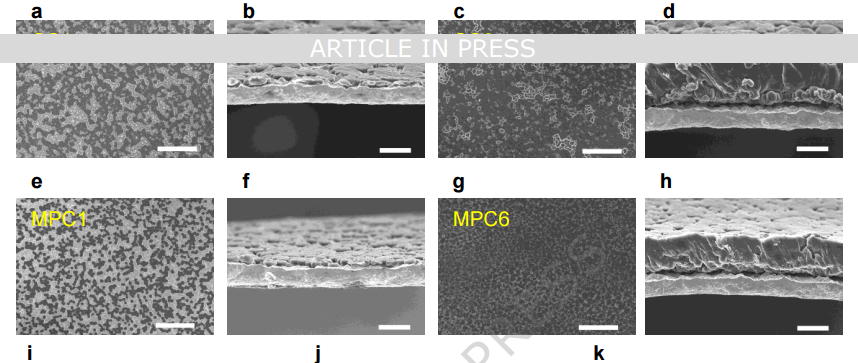

为了验证MPC策略的有效性,研究人员对沉积锂的微观形貌进行了深入分析。扫描电子显微镜(SEM) 图像显示,采用CC协议沉积的锂层呈现出松散的针状结构,孔隙率高达22.9%;而采用MPC协议沉积的锂层则呈现出致密的大颗粒结构,孔隙率仅为5.4%。这种致密结构不仅减少了锂与电解液的接触面积,降低了副反应,还显著提升了锂的利用率。
进一步的原子力显微镜(AFM) 测试揭示了SEI力学性能的差异。MPC诱导生成的SEI膜杨氏模量高达5.3 GPa,远高于CC生成的2.8 GPa。这种高模量SEI能够有效抑制枝晶生长,承受充放电过程中的体积变化。X射线光电子能谱(XPS) 分析表明,MPC形成的SEI内层富含Li₂OLiFLi₃N等无机物,这些组分具有高机械强度和高锂离子迁移数,是实现均匀锂沉积的关键。

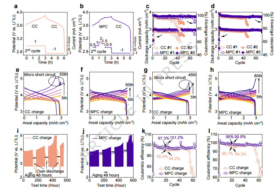

Li||Cu半电池测试中,MPC协议显著提升了库伦效率(CE)。特别是在大电流密度下,MPC的优势更为明显,表明其能有效抑制高倍率下的枝晶生长。
为了评估其实际应用潜力,研究团队组装了采用NMC622正极的IAF扣式全电池。在相同的截止电压和温度条件下,采用MPC充电的电池循环寿命达到了150次(容量保持率80%),远超CC充电的80次。此外,MPC策略在匹配单晶NMC811高镍正极时也表现出色,证明了其普适性。
该研究的重头戏在于1.5 Ah级IAF软包电池的测试。这种大容量电池对锂源损失极为敏感,通常循环寿命很难超过50次。然而,通过结合MPC充电协议和优化的双盐电解液(LiFSI + LiDFOB),该软包电池实现了惊人的性能突破:比能量达到400 Wh/kg,在298次循环后仍保持80%的初始容量。这不仅刷新了同类电池的循环记录,也使其更加接近商业化应用的要求(通常要求>300 Wh/kg和>300次循环)。

为了深入理解MPC的作用机理,研究人员利用COMSOL Multiphysics 进行了多物理场仿真。模拟结果显示,在低电流密度下沉积的锂核周围应力分布更均匀,且高模量SEI能够有效分散后续大电流带来的机械应力,防止SEI破裂。相反,CC模式下的大电流会直接导致局部应力集中,使原本脆弱的SEI迅速破裂,引发枝晶失控生长。
此外,研究还发现MPC协议具有独特的“死锂复活”功能。在深度过放电或老化后,MPC中的小电流阶段有助于重新建立孤立死锂与集流体之间的电接触,从而恢复部分损失的容量。这一特性对于延长电池全生命周期的可用容量具有重要意义。
