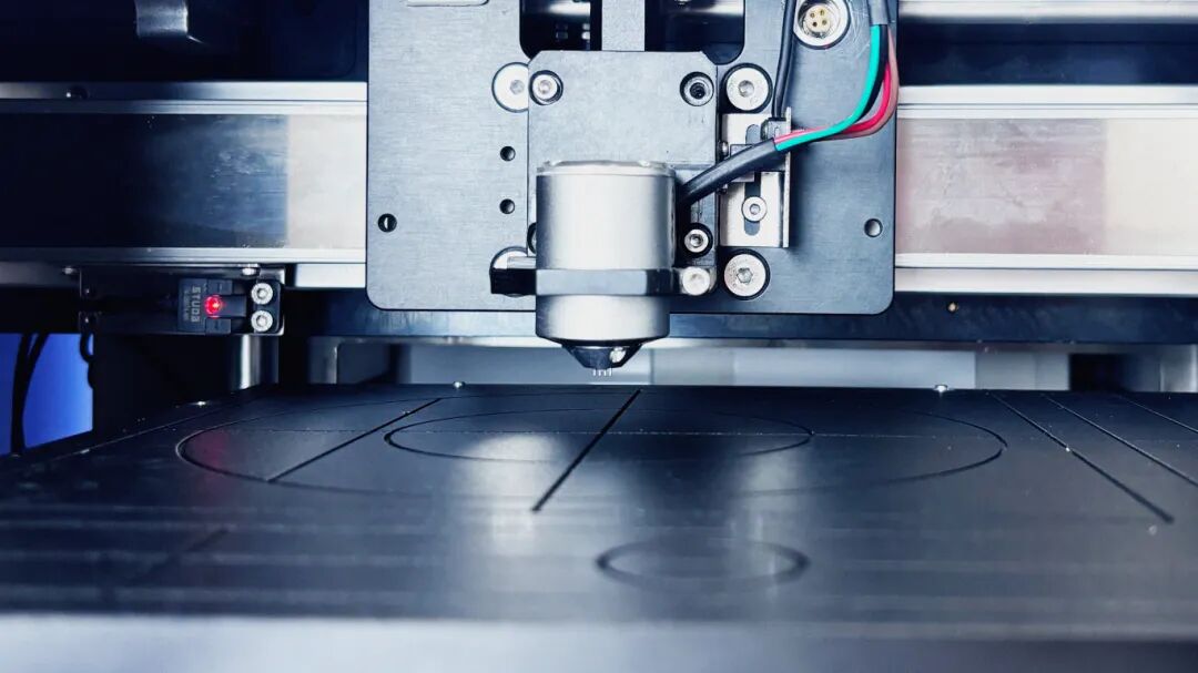

导电性能是评估导电浆料及薄膜的关键指标,本研究采用四探针电阻测试仪对烧结后的导电薄膜进行电阻率表征。该测试系统主要由计算机、测试台与四探针探头构成,具有测量速度快、范围广、精度高等优点。其基本原理是:将两个电流探针接触样品并输入恒定电流,同时在另外两个电压探针间检测产生的电压降,最终根据欧姆定律计算得到材料的电阻或电导率

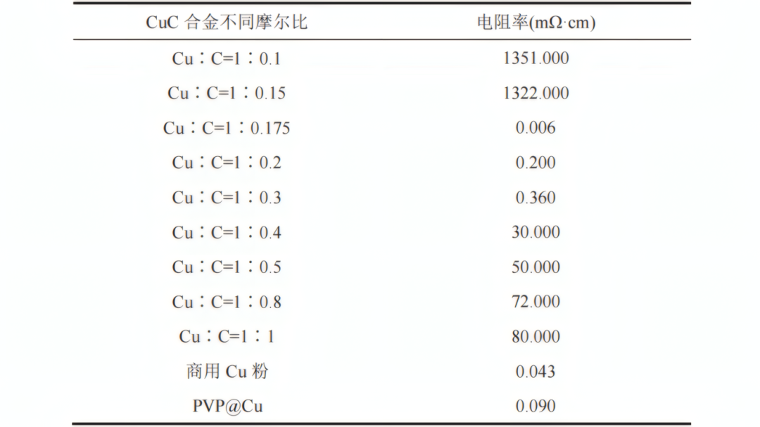

为探究碳含量及材料结构对导电性的影响,将不同配比合成的CuC合金粉体及对比样品通过压片法制成薄片,并使用四探针测试仪系统测量了其薄层电阻率
1. 碳含量对CuC合金导电性能的影响
测试数据清晰表明,碳含量对CuC合金的导电性有决定性影响。随着碳源比例增加,薄层电阻呈现上升趋势。当碳源摩尔比超过0.3时,电阻急剧增大。这是因为过量的碳会沉积在铜颗粒表面,形成核壳结构,表面的碳层阻碍了电子传输,导致电阻升高。反之,当碳源摩尔比低于或等于0.15时,电阻也出现异常升高。这是由于还原剂不足,未能将铜前驱体完全还原,样品中残留了大量导电性差的氧化铜。因此,实验发现,当铜源与碳源的摩尔比控制在10.3之间时,CuC合金能获得最优异的导电性能。

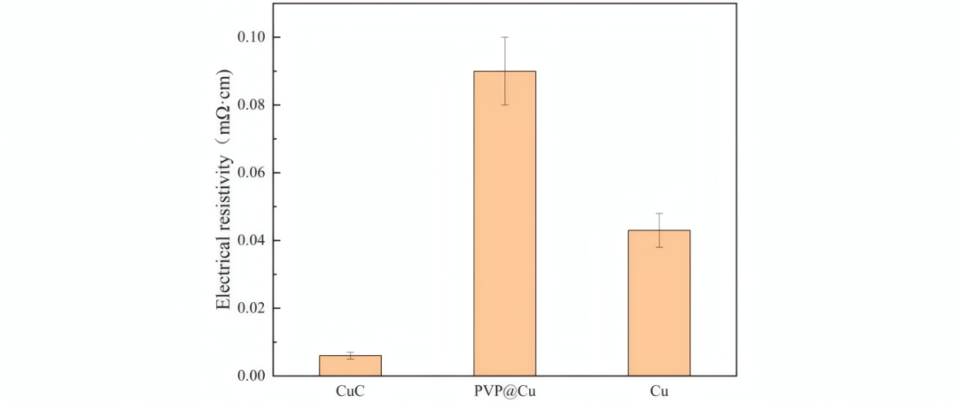

电阻测试不同结构的铜粒子的导电性能,CuC 为合金结构,PVP@Cu 为核壳结构
研究进一步对比不同结构材料的导电性,结果显示,具有合金结构的CuC薄片电阻率仅为商用铜粉薄片的约1/7,展现出显著的导电优势。而另一种核壳结构的PVP@Cu材料,其电阻率(0.09 mΩ·cm)则高于商用铜。
这种性能差异主要源于微观形貌:本研究合成的合金结构样品呈块状,颗粒间接触面积大,电子更易传输;而核壳结构多为球形,颗粒间为点接触,导电通道受限,导致电阻增高。这证明,通过合金化构建合适的微观结构,是大幅提升铜基材料导电性的有效途径。

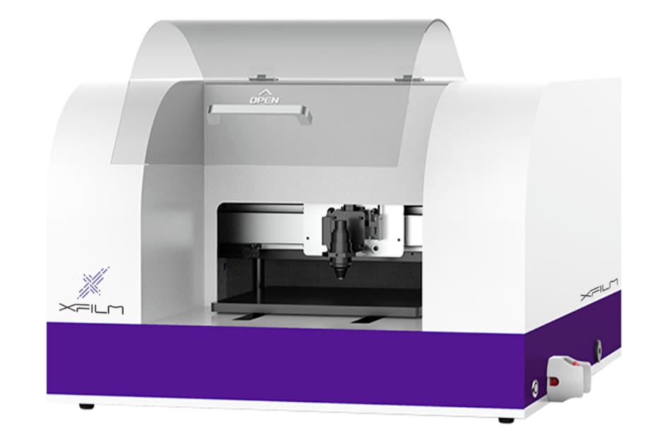

Xfilm埃利四探针方阻仪用于测量薄层电阻(方阻)或电阻率,可以对最大230mm 样品进行快速、自动的扫描, 获得样品不同位置的方阻/电阻率分布信息。
  • 超高测量范围,测量1mΩ~100MΩ
  • 高精密测量,动态重复性可达0.2%
  • 全自动多点扫描,多种预设方案亦可自定义调节
  • 快速材料表征,可自动执行校正因子计算
