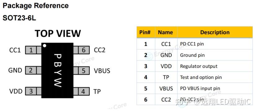

ECP5702是能芯科技发布的PD协议芯片。ECP5702可以从符合TYPE-C PD协议的电源适配器电源请求最大或指定的电压。
USB PD
备注:ECP5702可以不断开即可调整TP引脚电压改变适配器输出电压。
当ECP5702连接到TYPE-C电源设备时,PD通信将被触发并自动启动。将要求提供选定的电压,并完成所有相关的PD协议;芯片VBUS、CC1、CC2引脚耐压达28V,无需通过其他电路进行降压供电。
该芯片支持PD 3.0/2.0快充协议,支持从手机充电器/车充等电源上取电给产品供电。支持最大功率100W给设备安全快速供电。
