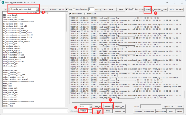

三、USB网关组网步骤
1. 网关初始化配置
作流程
  1. E104-BT12SUSP-TB网关插入电脑USB接口
  2. 打开BT12上位机软件
  3. 左上角选择配置文件:tl_node_gateway.ini
  4. 界面下方选择UART模式
  5. 点击选择对应的串口号
  6. 点击connect按钮建立连接

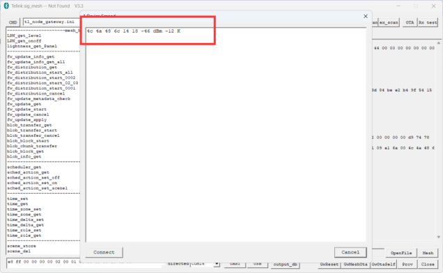

2. 节点设备入网
关键步骤
  1. E104-BT12SNSP-TB节点上电
  2. 点击scan按钮扫描设备
  3. 扫描到设备后,双击连接目标设备蓝牙蓝牙

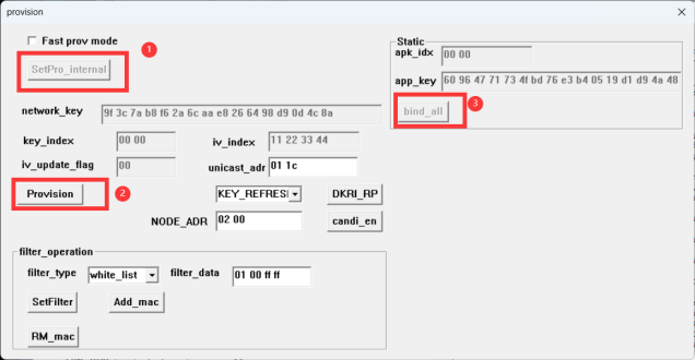

3. 网络配置与绑定
配置流程
  1. 点击右下角的prov按钮
  2. 选择setPro_internal选项
  3. 点击provision开始配置
  4. 等待日志栏提示json_add_net_info_doc
  5. 点击bind_all完成绑定
蓝牙
成功标志
  • 日志栏显示:**(GATEWAY)HCI_GATEWAY_KEY_BIND_RSP success**
  • 表示模块入网成功

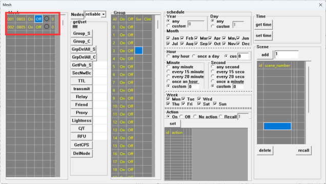

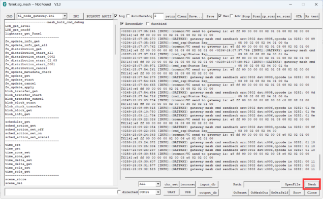

5. 网络管理功能
Mesh面板操作
  1. 入网成功后点击mesh按钮
  2. 打开mesh控制面板
  3. 查看已入网模块的地址信息
  4. 支持LED灯控测试功能

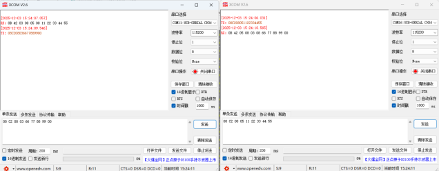

6. 数据通信测试
串口通信验证
  • 串口参数:115200 8N1
  • 测试流程
    • 串口调试助手1发送:08 C2 08 03 66 77 88 99 00
    • 串口调试助手2应收到数据
    • 串口调试助手2发送:08 C2 08 05 11 22 33 44 55
    • 串口调试助手1应收到数据

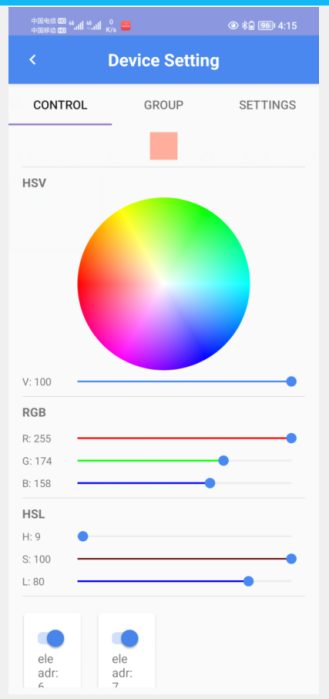

四、手机配网方案
1. 应用初始化
操作步骤
  1. 打开TelinkBleMesh应用
  2. 点击右上角的加号按钮
  3. 应用自动扫描可用设备
蓝牙
2. 设备添加
节点发现与添加
  1. 在扫描结果中选择目标设备
  2. 点击ADD按钮添加节点
  3. 等待节点添加完成
蓝牙
3. 设备管理
节点控制界面
  1. 切换到device界面
  2. 显示已添加的节点列表
  3. 长按节点进入控制界面
蓝牙
4. 灯光控制功能
三色灯调节
  • 点击色盘任意位置
  • 实时调节测试套件上的三色LED
  • 支持颜色自定义设置
蓝牙
