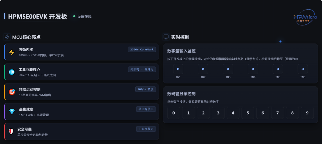

1. 离线即控:基于HPM5E00 RISC-V的嵌入式Web控制方案
概述
HPM5E00EVK Web 控制系统是一款基于HPMicro HPM5E00 RISC-V 微控制器的嵌入式Web服务器解决方案。该方案创新地利用USB RNDIS虚拟网卡技术,使得开发板仅通过一根USB线连接电脑,即可在浏览器中访问并实时控制外设,无需依赖任何外部网络或Wi‑Fi模块,极大降低了调试与交互的门槛。
先楫半导体
核心特性
USB RNDIS 虚拟网卡 —— 即插即用,将USB转换为虚拟以太网接口,无需手动配置IP
内置轻量Web服务器 —— 基于Mongoose实现,支持HTTP/WebSocket,响应迅速
实时图形化控制界面 —— 采用Preact构建现代化交互UI,操作直观流畅
数字量输入监测 —— 实时展示6路按键状态,支持状态变化提示
数码管远程控制 —— 通过网页直接控制8段数码管显示内容
RESTful API接口 —— 提供标准化API,便于二次集成与自动化测试
技术架构
  • 后端 (web_server/)
RTOS: FreeRTOS
网络协议栈: LwIP (轻量级TCP/IP协议栈)
USB协议: CherryUSB RNDIS设备类
Web服务器: Mongoose (嵌入式HTTP服务器)
外设控制: EUI (扩展用户接口) 驱动驱动数码管和按键矩阵
前端 (web_app/)
框架: Preact (轻量级React替代方案, 资源占用极低)
构建工具: Vite
样式: Tailwind CSS, 保持界面简介美观
部署方式: 前端资源经编译后转为C数组,直接嵌入固件,无需额外文件系统
方案价值
该方案为嵌入式设备提供了低成本、高互动性、部署极简的人机交互与本地控制方案。
它摒弃了额外的网络模块与复杂配置,仅凭一根USB线连接,即可在浏览器中实现完整的图形化监控与操控,是传统串口终端向现代Web交互的平滑升级。
典型应用场景包括:
轻量级工业网关/边缘控制器:在无外部网络的工业现场,通过USB直连快速配置参数、查看设备状态与诊断数据。
智能家居网关或本地中控:作为家居设备的本地管理界面,实现离线式的设备控制与场景设置,保障隐私与响应速度。
教学实验与原型开发:为学生和开发者提供直观、即时的硬件交互体验,大幅降低学习与调试门槛。
设备现场调试与维护:工程师无需携带专用软件或串口工具,通过任意电脑浏览器即可完成维护操作。
该方案将复杂的技术封装为简单的用户体验,为设备赋予了“即插即用”的Web智能,是连接物理世界与数字交互的轻巧而高效的桥梁。

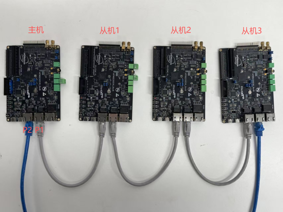

2. 微秒级硬转发:基于HPM6E TSN的工业级环网通信方案
概述
本方案基于HPMicro HPM6E系列芯片的时间敏感网络(TSN)功能,通过其内置的CB(Cut‑Through Bridging)协议与硬件交换(Switch)引擎,实现了高效的环网通信与微秒级硬件转发,为工业控制、车载网络等高实时性场景提供了可靠的通信基础。
环网组网拓扑结构:
先楫半导体
方案说明
1. 网络角色与组网
系统由一个主机与多个从机组成,所有设备均采用HPM6E00EVK开发板。
通过网线将各设备的 IN 与 OUT 网口依次串联,形成物理环网。
每个设备具有唯一MAC地址与同一网段下的唯一IP地址。
2. 通信配置
主机运行 UDP Server,绑定任意地址(IP_ADDR_ANY),端口可配置。
从机运行 UDP Client,端口可固定或动态分配。
3. TSN 端口与转发策略
HPM6E芯片的TSN模块包含三个外部端口(P1、P2)与一个内部端口(CPU端口)。开发板上的 IN、OUT 网口分别对应P1与P2。
主机配置:
- 广播帧从内部端口转发
- 未知帧从P1、P2转发
- 查表匹配本机MAC的帧从内部端口进入CPU
- 内部帧禁止转发
从机配置:
- 广播帧与未知帧均从P1、P2转发
- 匹配本机MAC的帧进入内部端口
- 内部帧禁止转发
该策略实现 ARP单向传输,杜绝广播风暴,并有效降低CPU负载。
4. CB 协议与硬件去重
发送时,CB功能自动为数据帧添加 r‑tag,并同时从两个外部端口发出。
接收时,交换引擎自动识别并丢弃重复帧,确保CPU仅接收唯一有效数据,避免处理冗余。
5. 通信流程
上电后,从机主动发送一帧数据至主机。
主机记录从机IP与端口(最大支持16台从机),并通知从机停止主动发送。
主机启动定时中断(默认1ms周期),主动向所有已注册从机发送数据。
6. 状态指示与性能测量
从机每接收 1000帧数据,RGB LED状态切换一次,直观反映通信速率。
实测 主机→从机3 端到端延迟约为 21µs,包含3次转发延迟、线缆传输延迟及MCU处理时间。
方案优势
微秒级硬件转发:依托TSN交换引擎,实现确定性的低延迟通信
高可靠性环网:基于CB协议的冗余发送与硬件去重,提升通信鲁棒性
抑制广播风暴:通过精细的转发规则设计,杜绝环路广播泛滥
CPU负载低:硬件处理大部分转发与过滤,释放CPU资源
即插即用组网:物理接线简单,无需复杂网络配置

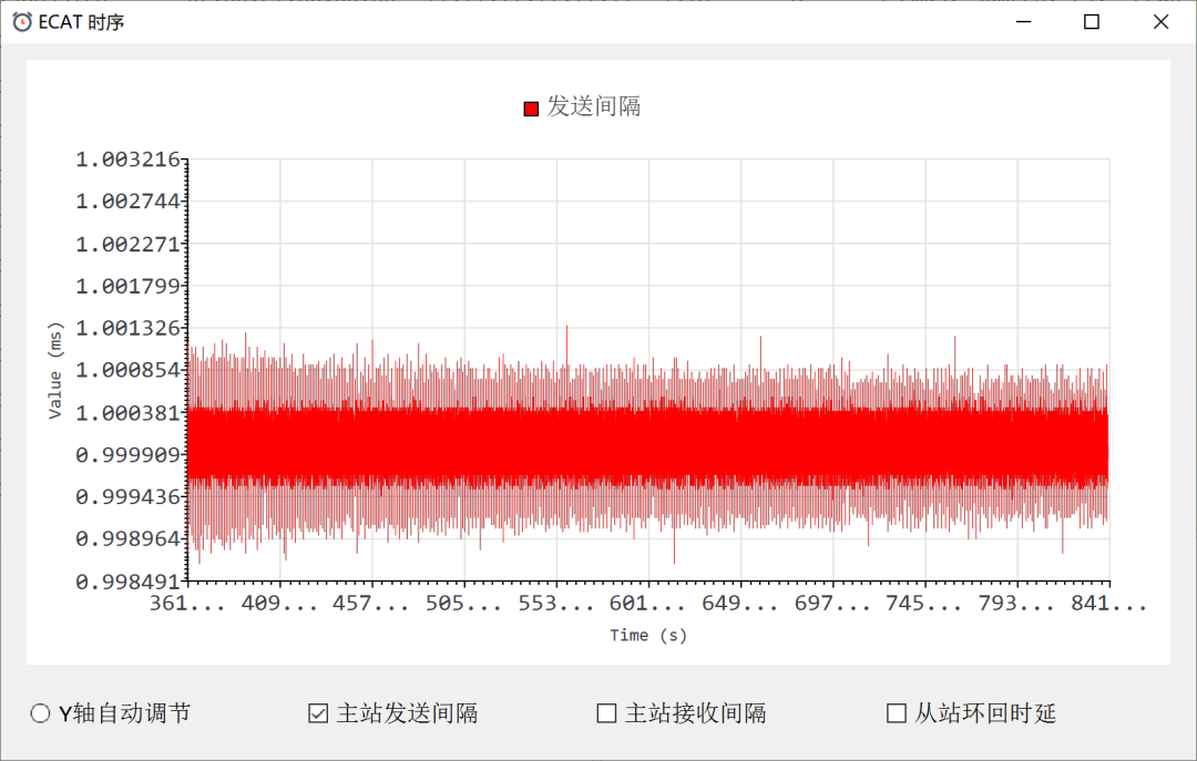

4. 卓越的实时性能
最小PDO循环周期 < 40 µs(实际性能受主/从站硬件影响)
分布式时钟同步抖动 < 3 µs(实际性能受主/从站硬件影响)
下图为HPM6800EVK(运行于Flash XIP模式)实测的DC同步抖动表现,稳定维持在3µs以内:
先楫半导体

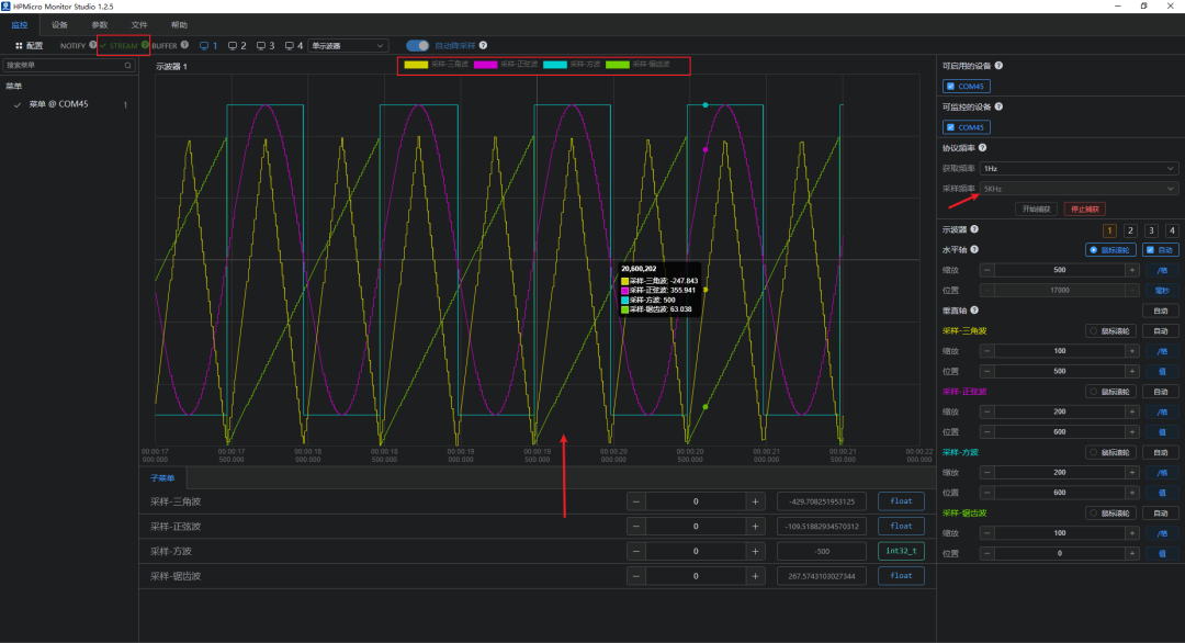

4. 【重磅升级】HPMicro Monitor V2 上线:速度提升10倍,功能全面增强,嵌入式调试从此大不同
在电机驱动、数字电源或任何嵌入式动态系统的开发中,你是否曾为无法实时捕捉关键变量的瞬息变化而困扰?是否渴望拥有一种如同软件调试般直观、却又能深入硬件底层的观察能力?
今天,我们正式推出 HPMicro Monitor V2 —— 一个为高效硬件调试而生的嵌入式实时变量监控服务。它不仅是工具,更是您洞察系统运行、加速问题定位的“第三只眼”。
V2 重磅升级:为何说是“飞跃”?
性能飙升:得益于全新的流式(Stream)与缓冲(Buffer)采样模式,采用硬件定时器(GPTMR)与DMA协同工作,实现了采样性能的数量级提升,满足您对高频信号(如电流环、PWM)的捕捉需求。
功能全面增强:在保留轻量、易集成特性的基础上,新增用户自定义上报通道,让您能在代码任意关键位置(如中断服务例程中)手动插入采样点,确保无一关键数据遗漏。
体验优化:配合全新升级的 HPMicro Monitor Studio 上位机软件,提供更直观的波形展示、更灵活的数据分析与更流畅的交互体验。
它是什么?
简单来说,HPMicro Monitor 是一个运行在您设备上的轻量级服务。它通过极简的通信协议,将设备内部的全局变量实时映射到电脑屏幕上,让您像使用示波器观察电压一样,观察任何您关心的数据变化。
效果预览:
先楫半导体
核心价值:为什么您需要它?
1.告别“盲调”与“打印”:无需再依赖断点(破坏时序)或串口打印(效率低下),实现真正非侵入式的实时监控。
2.极速集成,零侵入:仅需调用 monitor_init() 和 monitor_handle() 两个接口,无需改动您原有工程的任何业务逻辑。
3.资源占用低:通信采用DMA,独立内存池,对主程序运行影响微乎其微。

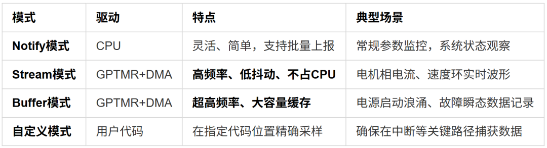

4.场景全覆盖:从常规变量查看,到电机控制的高频电流采样,再到电源启动的瞬态捕获,提供四种模式应对所有需求。
四种采样模式,解锁全场景调试
先楫半导体

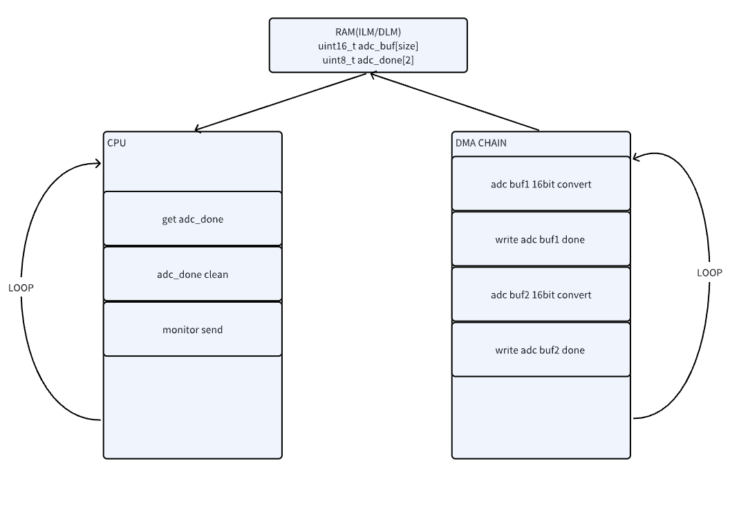

5. 实时采集、高效传输:基于HPM6300与HPM_MONITOR的高性能ADC监控方案
你是否曾希望像调试软件一样,实时观察硬件引脚上的模拟信号变化?是否想过不依赖昂贵仪器,仅用一块开发板就能捕捉高频波形?
今天,我们带来 HPM_MONITOR + ADC 高性能数据监控解决方案,让你手中的先楫MCU变身为一台高精度、可编程的“虚拟示波器”。
方案简介
本方案基于 HPM6300系列MCU的高性能ADC与hpm_monitor实时监控服务,实现了从信号采样、数据处理到PC端波形显示的完整链路。你无需外接复杂设备,只需一台电脑和一块开发板,即可实时观察、分析模拟信号波形,极大简化硬件调试与信号分析流程。
为什么选择HPM6300的ADC?
高精度:支持16位分辨率,采样率高达 2MSPS(12位模式下可达4MSPS)
多模式支持:读取转换、周期转换、序列转换及抢占转换模式
多信号源:可采集外部引脚信号及芯片内部模拟信号
触发灵活:支持PWM精准触发,采样时刻高度可控
方案核心特点
1. 极速采集,硬件加速
采用 PWM触发 + DMA自动搬运,实现零CPU干预的高速连续采样
采样率最高可达 2MSPS,轻松捕捉高频动态信号
时序精确,抖动极小,适合对时序敏感的应用场景
2. 实时传输,即看即得
通过 hpm_monitor 服务,将ADC数据实时发送至PC端
支持 USB/UART双通道,适应不同带宽与连接需求
低延迟、高吞吐,波形显示几乎无感知延迟
3. 灵活处理,随心所欲
支持 Notify/Stream/Buffer三种上报模式,适应不同采样需求
可自定义采样频率、数据长度与触发条件
多通道同步监控,支持对比分析
4. 直观呈现,调试无忧
PC端HPMicroMonitorStudio工具提供专业波形显示界面
支持缩放、平移、测量、光标定位等实用功能
参数实时可调,波形实时刷新,所见即所得
系统架构与数据流
先楫半导体

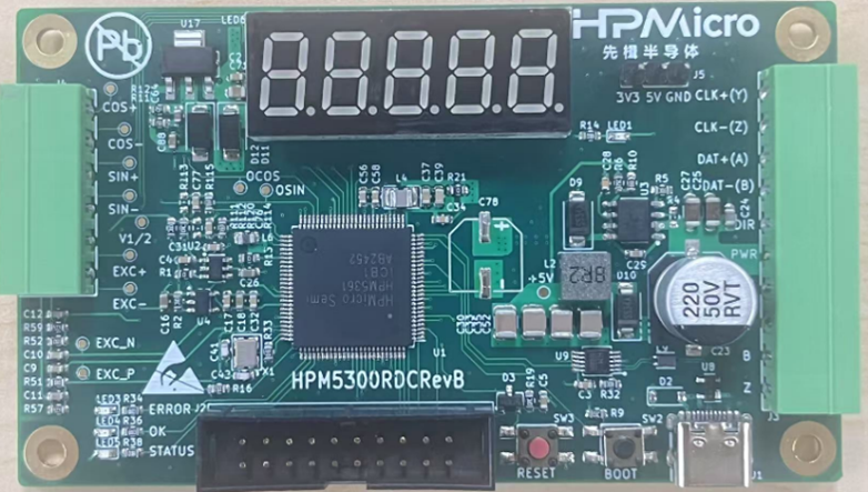

6. HPM5300旋变硬解码方案:高集成度与确定性之选
概述
在追求高性能与高可靠性的电机控制领域,精确的位置反馈至关重要。旋转变压器(旋变)凭借其坚固耐用、适应恶劣环境等优势,成为众多高端伺服及电动汽车驱动系统的首选传感器。然而,传统的分立式解码方案往往伴随着成本高、电路复杂的设计挑战。
为应对这一挑战,我们推出基于HPM5300微控制器的旋变硬解码方案。该方案通过芯片内置的专用硬件加速模块,直接完成旋变信号的解调与角度跟踪,旨在为开发者提供一个高度集成、确定性强且能显著减轻CPU负担的解决方案。
先楫半导体
硬解码核心原理
i.  积分解调: 硬件模块将旋变输出的正余弦信号,与励磁信号同步进行符号乘法(整形)和周期积分。这一过程能有效滤除高频励磁成分,直接得到仅包含转子角度信息的低频解调信号。
ii.  角度获取:
针对解调后的信号,方案支持两种主流的角度计算方式,以适应不同应用场景的需求:
- 反正切法: 对解调后的信号进行反正切计算,直接得到转子角度。
- 锁相环跟踪: 通过构建包含鉴相器、环路滤波器的数字锁相环,实现对角度信号的闭环跟踪,具备更优的动态性能与抗干扰能力。
方案亮点:高度集成与简化设计
本方案的一个显著特点是其高集成度。我们提供的配套解码板,集成了励磁运放、信号调理、旋变数字转换(RDC)、信号丢失检测及多种数据输出接口。这极大地简化了外围电路设计,减少了元器件数量,有助于降低整体BOM成本并节省PCB空间。
硬件框架
解码板以HPM5300为核心,提供了包括两路ADC、UART、SPI、QEO编码器仿真输出以及SEI(编码器接口)等丰富的外设资源,方便进行系统集成与数据交互
软件架构
软件层围绕硬解码模块构建,主要功能包括:
PWM模块产生旋变励磁信号。
配置ADC同步采样旋变返回的正余弦信号。
通过硬件模块实时解算角度与速度。
提供增量式编码器仿真输出(A/B/Z信号)。
支持通过UART或SPI接口输出位置数据。
灵活的SEI接口可连接外部绝对式编码器,用于方案验证与精度对比。
HPM5300旋变硬解码方案,将复杂的信号处理任务交由专用硬件完成,在保证高实时性与确定性的同时,释放了宝贵的CPU资源。其高度集成的设计有助于工程师简化系统架构,快速构建稳定可靠的高性能位置检测模块,适用于对动态响应和可靠性有严苛要求的工业伺服、精密运动控制等应用场景。
