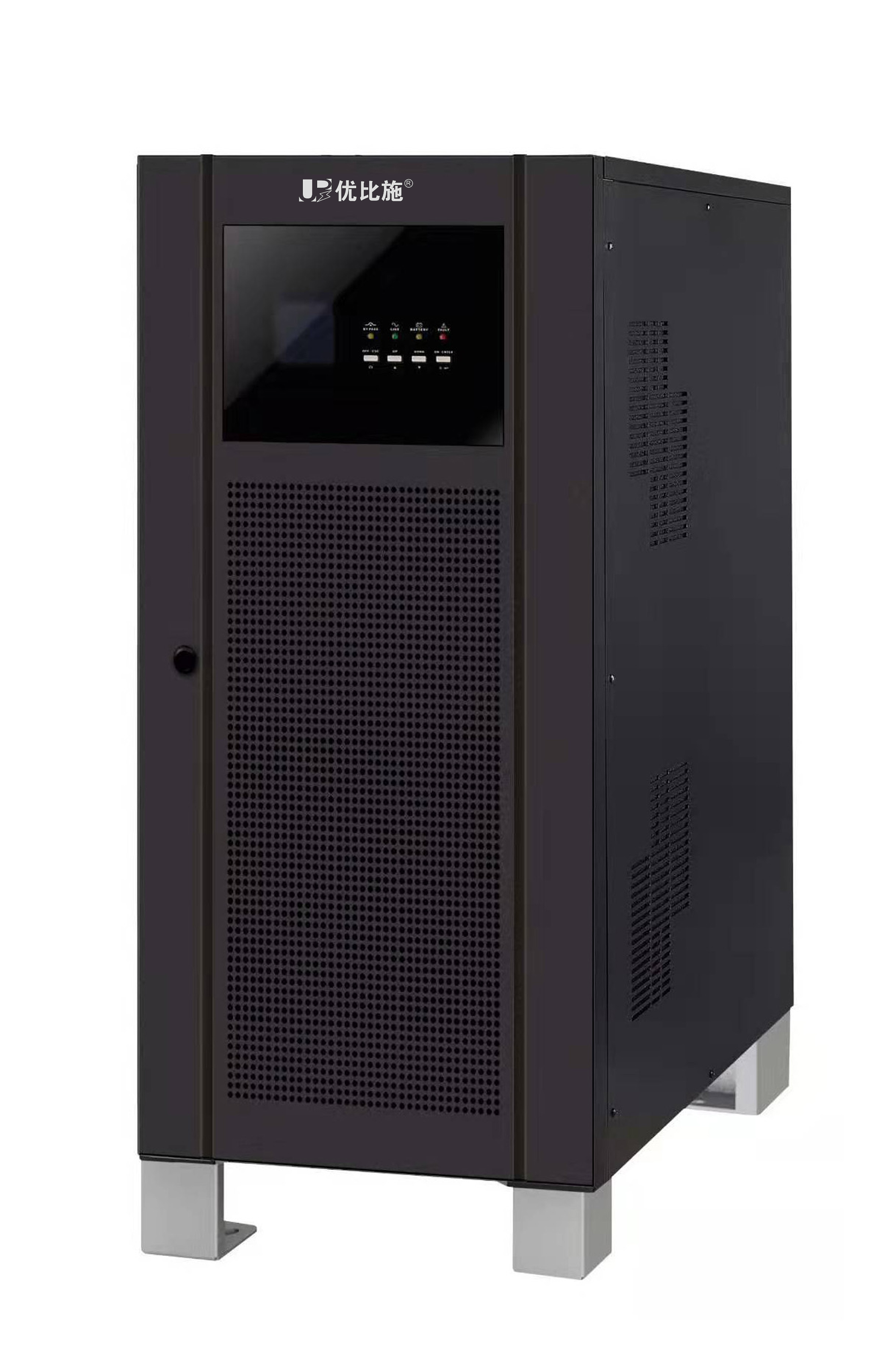

一、基础维护:构建日常运维体系
1. 每日巡检:捕捉早期异常信号
状态监控:通过智能监控平台实时查看输入/输出电压、频率、负载率、电池温度等参数。例如,优比施模块化UPS配备的AI算法可自动分析电池衰减曲线,提前3个月预警更换需求。
外观检查:观察设备外壳有无变形、散热风扇是否运转正常、指示灯状态是否与实际工况匹配。医疗场所需重点检查UPS与生命支持设备(如呼吸机)的接口稳定性。
2. 季度深度保养:消除潜在隐患
电池检测:采用内阻测试仪检测单体电池内阻,偏差超过15%需及时更换。优比施磷酸铁锂电池支持10年寿命,但需每季度测量充放电容量,确保≥80%额定容量。
电路清洁:使用防静电刷清理电路板灰尘,避免因积尘导致散热不良或短路。数据中心建议采用离子风机除尘,减少静电干扰。
功能测试:每月进行一次市电切换测试,验证UPS在0ms切换时的输出稳定性。金融行业要求切换时间≤2ms,需通过示波器验证波形失真度≤3%。
