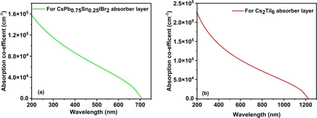

关键参数设置
钙钛矿
(a) CsPb₀.₇₅Sn₀.₂₅IBr₂ 顶部子电池吸收层的吸收系数谱(b) Cs₂TiI₆ 底部子电池吸收层的吸收系数谱
各层材料的电学参数(如禁带宽度、迁移率、缺陷密度等)均按光伏器件模拟标准输入 SCAPS-1D,吸收层厚度调节范围为100-1000 nm,ETL/HTL厚度调节范围为50-250 nm,界面缺陷密度测试范围为1010cm-2至1018cm-2

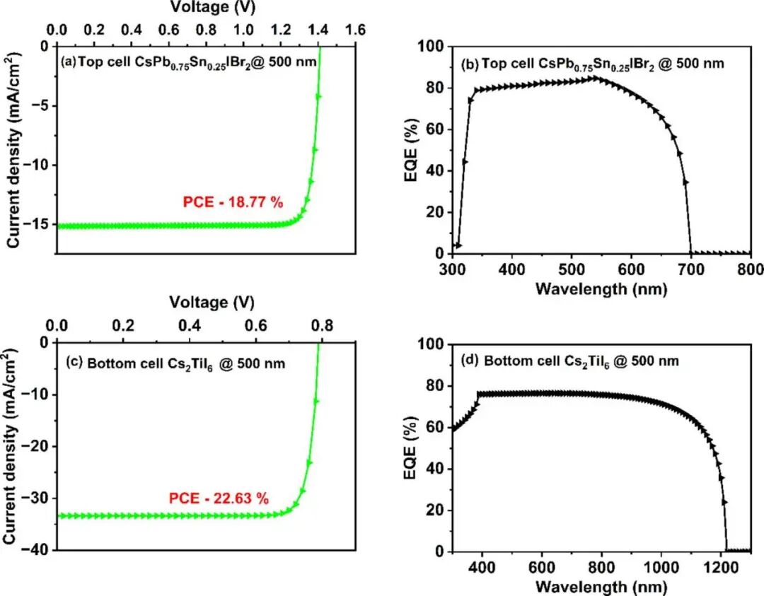

单结子电池性能
 Millennial Solar
钙钛矿
顶部子电池在500 nm吸收层厚度下:(a) J-V 曲线(b) EQE 曲线;底部子电池在500 nm吸收层厚度下:(c) J-V 曲线(d) EQE 曲线
单独测试顶、底电池的光伏性能显示:
顶电池(吸收层 500 nm:短路电流密度(JSC)= 15.16 mA/cm²,开路电压(VOC)= 1.41 V,填充因子(FF)= 87.41%,功率转换效率(PCE)= 18.77%。外部量子效率(EQE)曲线在700 nm波长处降至零。
底电池(吸收层 500 nm):JSC = 33.38 mA/cm²,VOC = 0.79 V,FF = 85.80%,PCE = 22.63%。EQE曲线在1200 nm波长处降至零。
进一步分析偏压与无偏压条件下的能带结构、载流子分布和电流传输特性,发现 ETL 区域电子浓度较高,HTL 区域空穴浓度较高,吸收层中载流子分布均匀,为串联优化提供了基础数据。

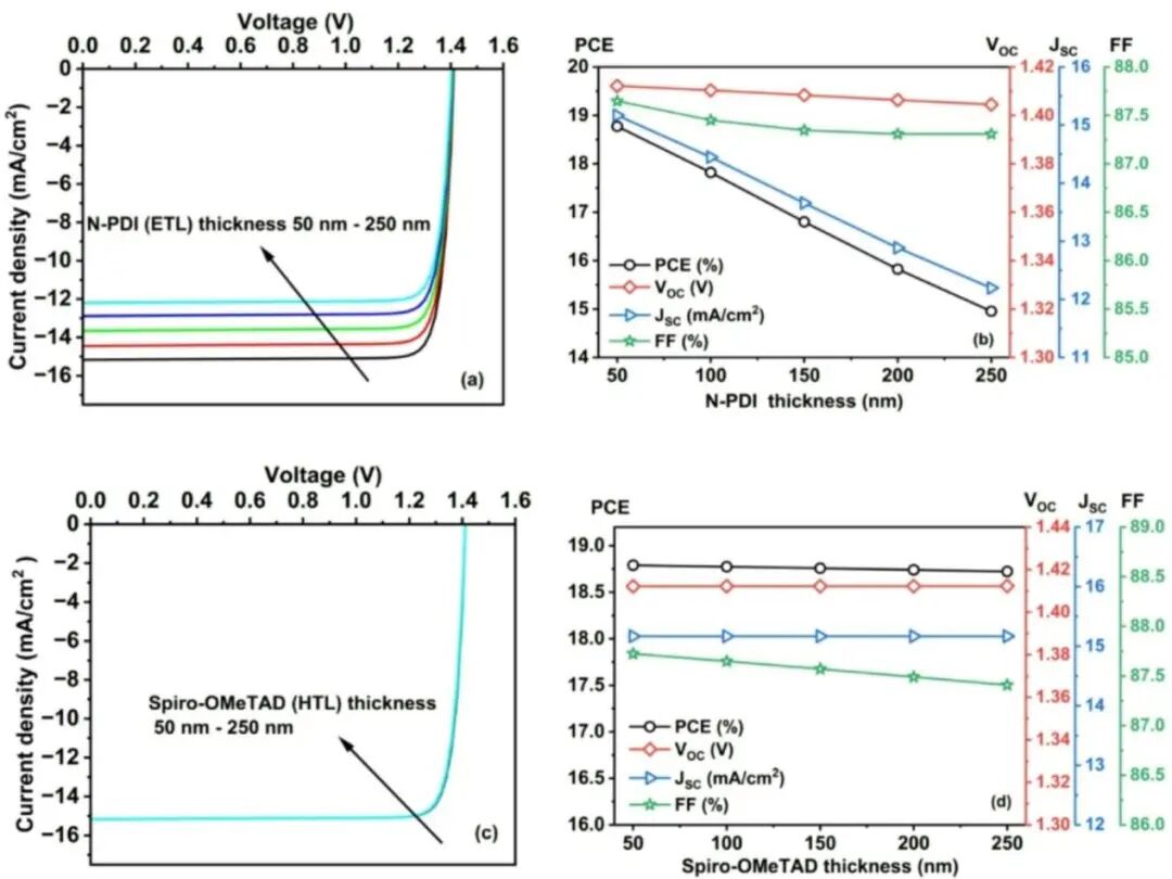

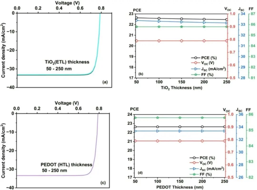

ETL/HTL厚度变化的影响
 Millennial Solar
钙钛矿
独立顶部子电池在ETL厚度变化(50–250 nm)时:(a) J-V 曲线(b) 光伏参数变化;在HTL厚度变化(50–250 nm)时:(c) J-V 曲线(d) 光伏参数变化
钙钛矿
独立底部子电池在ETL厚度变化(50–250 nm)时:(a) J-V 曲线(b) 光伏参数变化;在HTL厚度变化(50–250 nm)时:(c) J-V 曲线(d) 光伏参数变化
对于顶部子电池,增加ETL(N-PDI)厚度会加剧复合,导致JSC和PCE下降,而HTL(Spiro-OMeTAD)厚度的变化对性能影响甚微。
对于底部子电池,ETL(TiO₂)和HTL(PEDOT)厚度的变化均未对光伏参数产生显著影响。

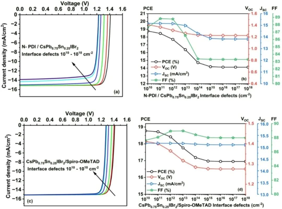

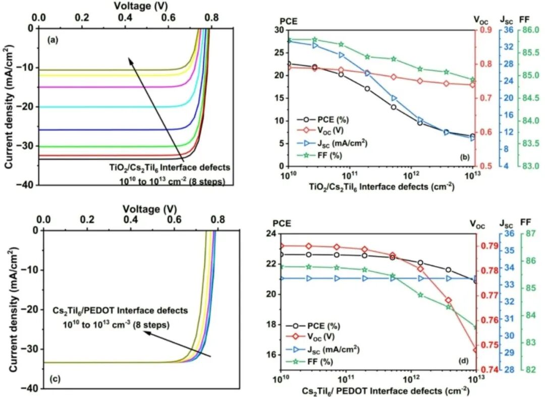

界面缺陷对顶 / 底电池的影响
 Millennial Solar
钙钛矿
界面缺陷对顶部子电池性能的影响:(a,c) J-V 曲线及 (b,d) 光伏参数
钙钛矿
界面缺陷对底部子电池性能的影响:(a,c) J-V 曲线及 (b,d) 光伏参数
顶部子电池:ETL/吸收层(N-PDI/CsPb₀.₇₅Sn₀.₂₅IBr₂)界面缺陷密度的增加会显著降低JSC、VOC和PCE;而吸收层/HTL界面的缺陷主要影响VOC,对JSC影响较小。
底部子电池:ETL/吸收层(TiO₂/Cs₂TiI₆)界面缺陷对JSC和PCE的影响极为显著;吸收层/HTL界面缺陷则主要影响VOC和FF,对JSC无影响。

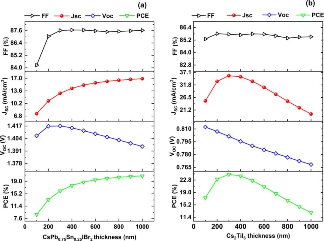

单结顶 / 底电池吸收层厚度变化的影响
钙钛矿
吸收层厚度变化对光伏参数的影响:(a) 顶部子电池吸收层(b) 底部子电池吸收层
顶部吸收层(CsPb₀.₇₅Sn₀.₂₅IBr₂)厚度从100 nm增至1000 nm,由于光吸收增强,JSC和PCE持续提升,最高PCE达20.66%(厚度1000 nm)
底部吸收层(Cs₂TiI₆)存在最佳厚度:在300 nm时获得最高PCE为24.55%,超过此厚度后因体内复合增加导致效率下降。

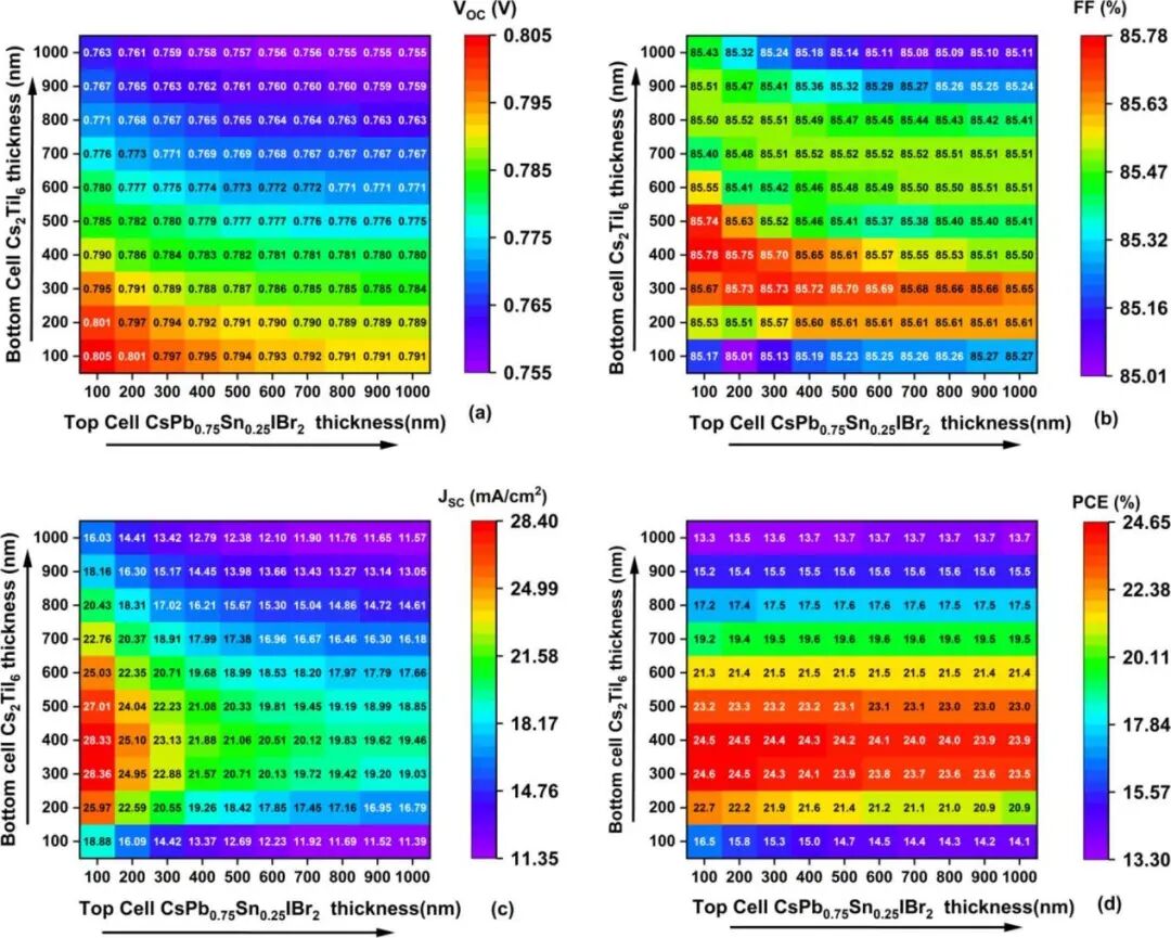

叠层电池仿真与电流匹配
 Millennial Solar
钙钛矿
在滤波光谱下,顶部与底部电池厚度变化对叠层电池光伏参数的综合影响:(a) 开路电压(b) 填充因子(c) 短路电流密度(d) 功率转换效率
通过系统调整顶部和底部吸收层厚度,找到了电流匹配点。当顶部CsPb₀.₇₅Sn₀.₂₅IBr₂厚度为970 nm,底部Cs₂TiI₆厚度为200 nm时,两子电池在滤波光谱条件下的JSC达到16.84 mA/cm²的共同值。
在此电流匹配点,叠层电池的性能为:
JSC = 16.84 mA/cm²
VOC = 2.18 V(顶部1.39 V + 底部0.79 V)
FF = 86.97%
PCE = 31.93%
该效率显著高于各独立子电池的效率之和,体现了叠层结构在充分利用太阳光谱方面的优势。
