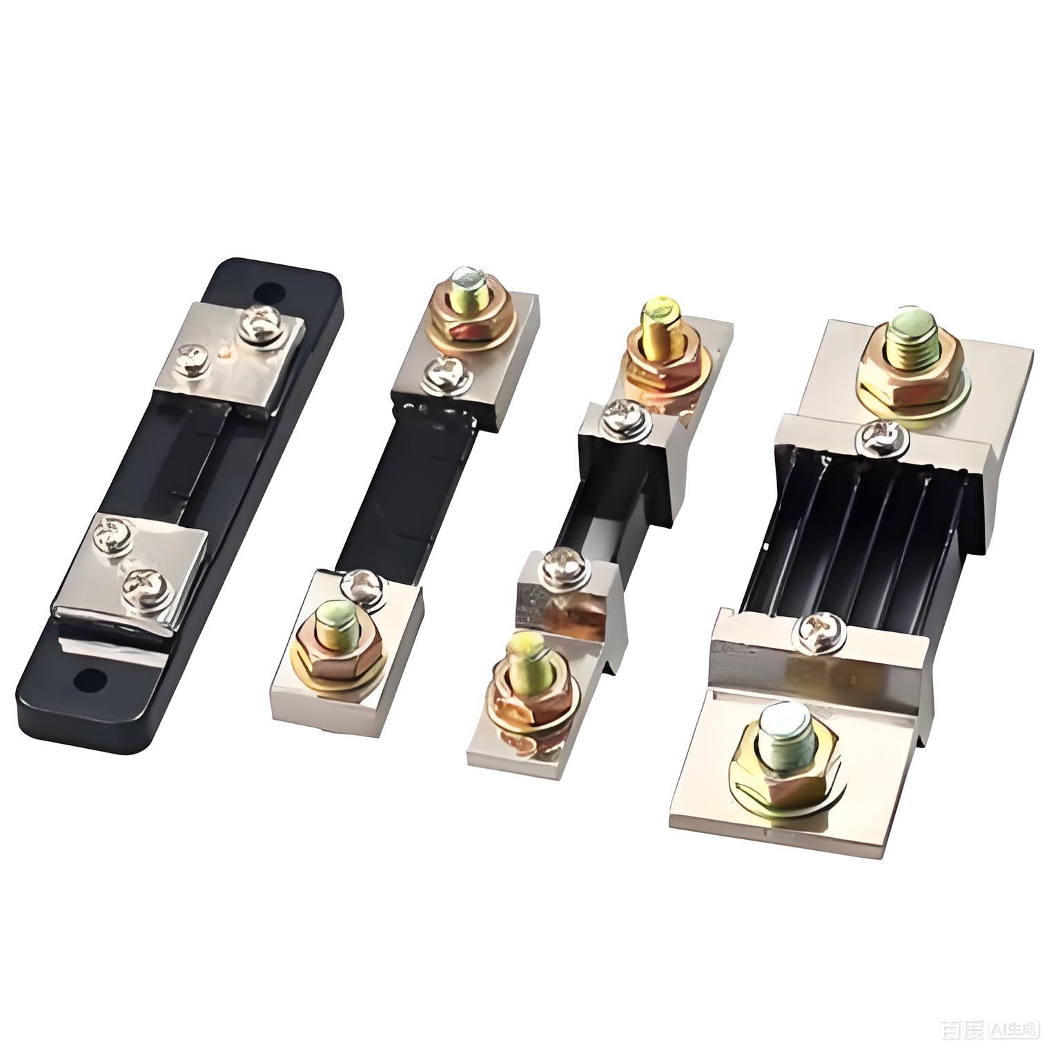

1. 分流器(基于欧姆定律)
原理
在被测电流回路中串联一个低阻值精密电阻(分流电阻),根据欧姆定律(V=I×R),通过测量电阻两端的电压降,反向计算出电流大小。
霍尔电流传感器
优点
  • 结构极简,成本仅为霍尔传感器的1/5~1/3;
  • 响应速度快(≤1μs),无磁滞效应,适合高频电流(如开关电源)与直流电流测量;
  • 精度高,常温下误差可控制在±0.1%以内,适合BMS、LED驱动等高精度场景。
缺点
  • 无电气隔离,原边高压、大电流可能直接传导至测量端,存在安全隐患;
  • 功耗较高(P=I²R),大电流(>100A)场景下易发热,需额外散热;
  • 电阻值受温度影响大(如锰铜电阻温漂≤±50ppm/℃),需搭配温度补偿电路。
适用场景
低压小电流场景(如消费电子、汽车BMS、小型开关电源)、对成本敏感且无需隔离的场合。

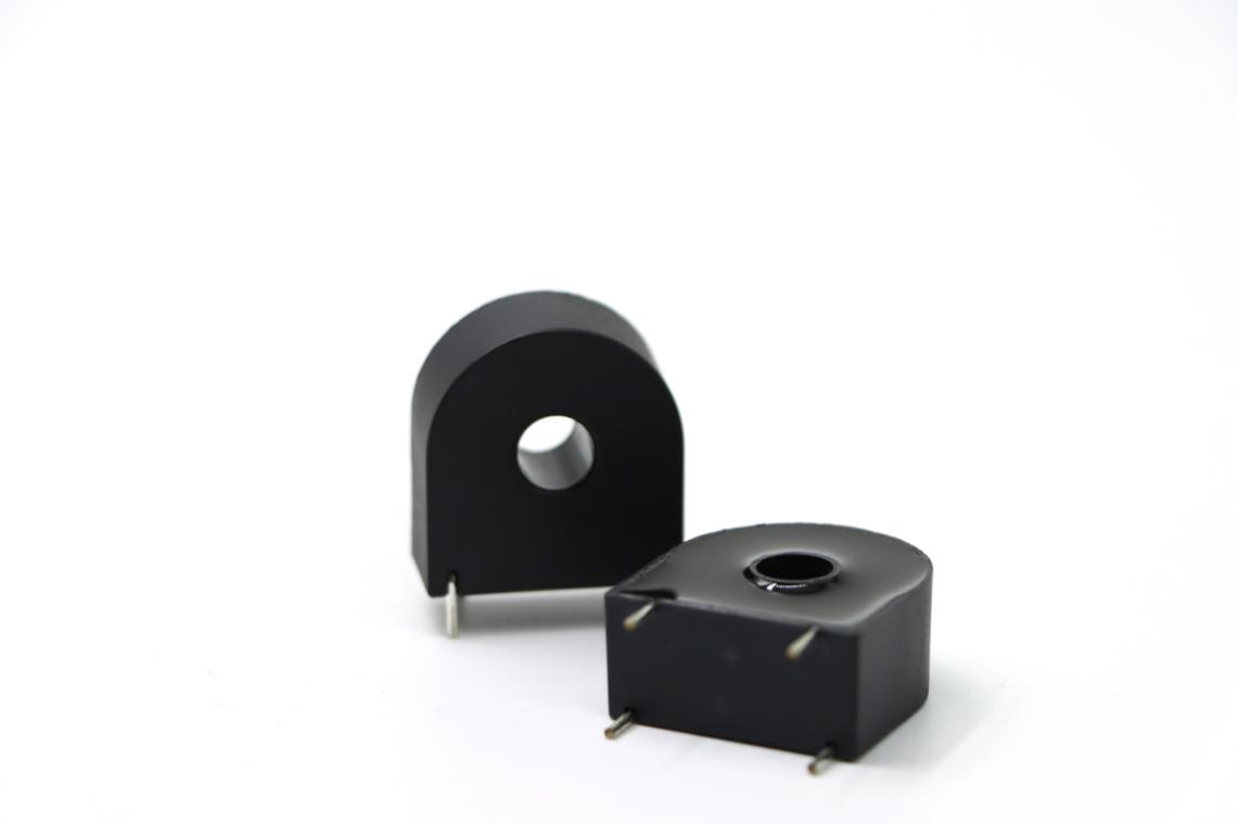

2. 电流互感器(基于电磁感应)
原理
利用法拉第电磁感应定律,通过原边(被测电流绕组)与副边(信号绕组)的匝数比,将大电流按比例缩小为小电流(通常为5A或1A),再通过测量副边电流间接获取原边电流。
霍尔电流传感器
优点
  • 原副边完全隔离,安全性高,适配高压大电流(如10kV/1000A);
  • 成本低、工艺成熟,工频(50/60Hz)场景下精度可达±0.2%;
  • 抗电磁干扰能力强,适合电网、工业电机等强干扰环境。
缺点
  • 仅能测量交流电流,无法检测直流或脉动直流(如电池充放电电流);
  • 频率响应有限,高频(>1kHz)场景下精度显著下降,易出现磁芯饱和;
  • 体积较大,不适合小型化设备(如新能源汽车车载系统)。
适用场景
工频电力系统(如智能电表、变压器监测)、高压配电设备、工业交流电机控制。
