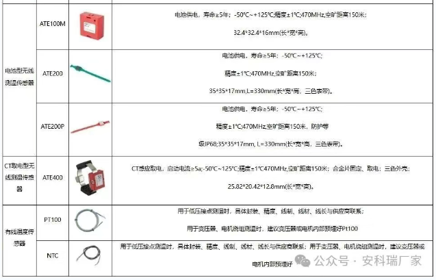

四安科瑞产品选型
无线测温无线测温
