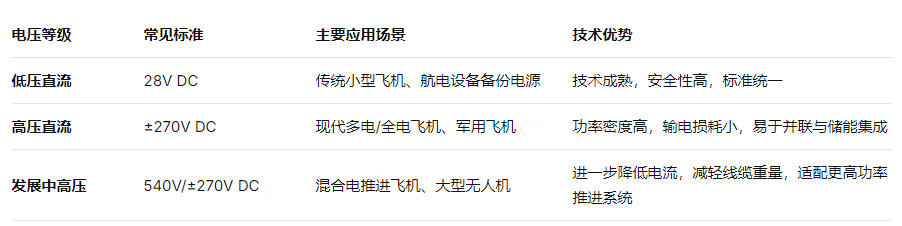

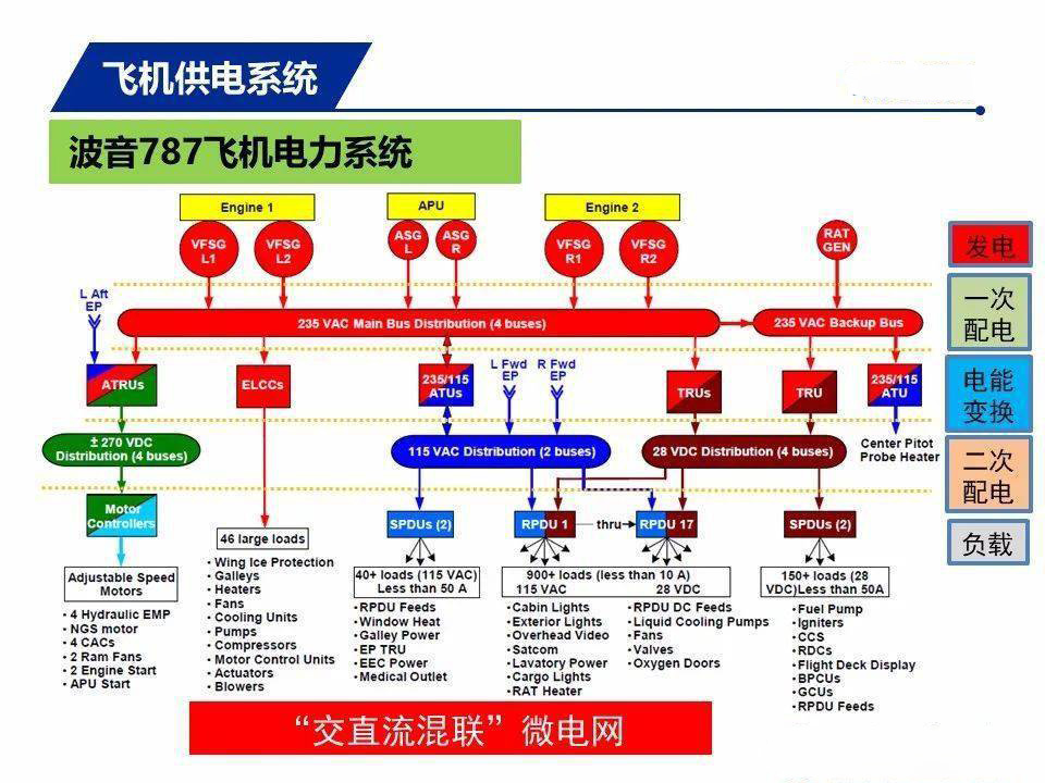

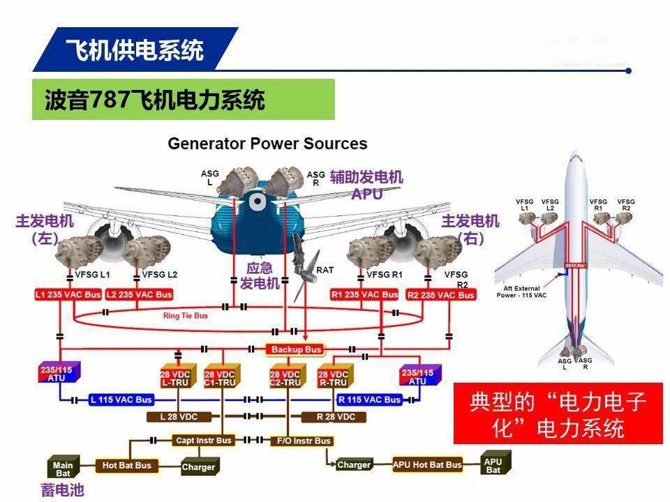

航空电气化并非一蹴而就,其发展呈现出清晰的阶段性特征和技术迭代路径。早期飞机采用简单的低压直流系统,随着负载增加,发展为恒频(CFAC)或变频(VFAC)交流系统。然而,交流系统在传输大功率时面临重量大、效率低、并联困难等瓶颈。
当前及未来的主流趋势是转向高压直流系统,特别是 ±270V高压直流架构。与交流系统相比,HVDC具有革命性优势:它消除了变频交流系统中沉重的恒速传动装置,降低了系统重量和复杂性;其恒定的电压特性简化了电源并联和配电网络设计,提高了系统冗余度和可靠性;同时,直流母线更易于高效地集成各类储能装置(如锂离子电池)和新型电源(如燃料电池),并直接为基于电力电子变换器的先进负载供电。
电力系统
以美国空军C-130“大力神”运输机的现代化改造为例,研究证明,将其传统的交流配电系统升级为270 VDC架构,可显著降低配电系统的总重量和体积,同时提升系统的可靠性与电能管理能力。这清晰地印证了高压直流化在提高飞机性能和经济性方面的巨大潜力。

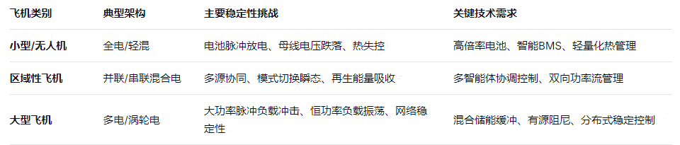

第三章:飞机电力系统电源不稳定性深度分析
电源不稳定性是飞机电气化进程中的共性挑战,但由于功率等级、能源结构和任务剖面不同,不同类别飞机面临的稳定性问题各有侧重。
1. 小型飞机与无人机
这类航空器多采用全电或串联混合电架构,锂电池是主要或唯一能源。其不稳定性主要源于:
有限能源与动态负载的矛盾:起飞、爬升阶段推进电机需要瞬时超大功率(可达巡航功率的数倍),对电池构成“脉冲式”冲击,导致母线电压大幅跌落。若电池管理系统或配电系统响应不足,可能引发推进系统功率限制,影响飞行安全。
环境因素的扰动:对于集成光伏系统的小型无人机,高空飞行的太阳辐照度、环境温度剧烈变化,会导致光伏阵列输出功率大幅波动,成为电网的扰动源。
热失控风险:为追求高能量密度,电池工作在极限状态。在复杂工况和电磁环境下,电池更易发生热失控,其引发的安全问题对城市空中交通载具是致命威胁。
2. 区域性混合电推进飞机
作为当前研发热点,这类飞机电源系统更为复杂,通常包含涡轮发电机、燃料电池和电池组。其稳定性挑战体现在:
多源协同与模式切换:系统需在纯电、发电、混合、回馈充电等多种模式间平滑切换。不同电源的动态特性差异巨大:涡轮发电机响应快但惯性大;燃料电池(如PEMFC)电化学反应慢,对负载瞬变响应迟缓;电池响应最快但能量有限。如何设计控制器使三者协调工作,避免模式切换时产生功率缺口或冲突,是确保稳定的关键。
再生能量吸收:在降落滑行或下降阶段,推进电机可作为发电机运行,将制动能量回馈至电网。这股突然涌入的再生功率若不能由储能系统快速吸收或通过制动电阻耗散,将导致直流母线电压急剧攀升,威胁设备安全。
3. 大型多电/全电飞机
这类飞机电力系统规模庞大,负载特性极端,稳定性问题最为严峻:
大功率脉冲负载的冲击:机载雷达、定向能武器、电磁弹射等系统工作时,会在毫秒级时间内产生兆瓦级的脉冲功率需求。这种剧烈的功率突变远超主发电机的动态调节能力,若不加以抑制,将引起全网电压崩溃。
恒功率负载的负阻抗效应:如前所述,大量采用电机驱动的作动系统(如电静液作动器EHA)表现为恒功率负载,其负阻抗特性与电网输出阻抗相互作用,可能激发宽频带振荡。
电力系统
复杂电网的稳定性分析:分布式推进可能在机翼布置数十个推进电机,形成复杂的多节点直流微电网。研究此类网络的电压稳定性和可扩展性至关重要。有学者提出采用非线性自适应下垂控制,在实现功率精确分配的同时,保证大规模系统互联后的无源性和稳定性。
电力系统
