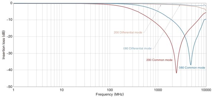

插入损耗与频率特性
此曲线反映了滤波器在不同频率下的插入损耗情况,测量设备是Keysight Technologies的E5071B,同样可使用等效设备。

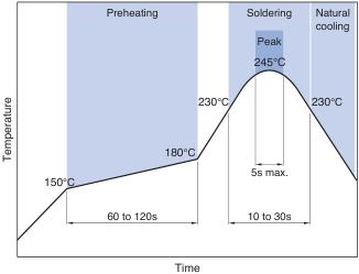

回流焊曲线
为了确保焊接质量,TDK提供了推荐的回流焊曲线,工程师在焊接过程中应严格遵循该曲线,避免因过热导致短路、性能下降或寿命缩短等问题。
