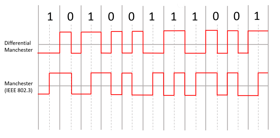

差分曼彻斯特编码(DME)
DME与传统的曼彻斯特编码不同,其数据区分依据并非位极性,而是周期内是否发生电平转换。无论信号电平是上升还是下降,只要发生电平转换就解码为逻辑0,未发生则解码为逻辑1。这种方式能在低带宽环境下实现稳定的数据传输,即使信号发生反转或存在大量噪声,也能获得相同的解码结果。
即使在汽车内部的电磁干扰(EMI)环境中,DME也能帮助接收端轻松恢复时钟,从而提高数据可靠性。此外,由于每个周期都会发生电平转换,设备间同步变得更加容易,因此也适用于实时传感器数据通信。
以太网
图2: DME与曼彻斯特编码的对比(DME通过时钟采样点上边沿的存在与否来判断高电平/低电平)
