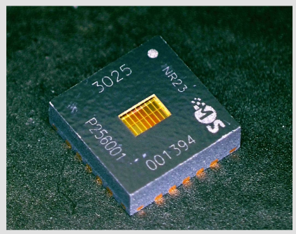

友思特创新性地提供一种名为ChipSense™ 的全集成多像素探测器阵列,可构建手持式近红外光谱传感模块,在保持宽检测范围、高检测性能的同时,实现了设备的小型化与系统集成度的显著提升。
二、高光谱传感芯片与模组
ChipSense 芯片采用谐振腔增强型结构,在一片单片集成器件上实现了16个独立像素的光电探测与滤波功能。
光谱检测光谱检测
每个像素包含:
薄吸收层:基于InGaAs材料,覆盖550–1700 nm近红外波段;
调谐层:用于调节各像素的共振波长,实现不同波段的光谱响应;
光学谐振腔:增强特定波长的探测效率,抑制非共振背景噪声。

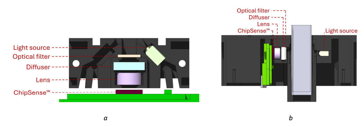

其构造主要包括以下几个部分
光源:一个小型卤素白炽灯,可在ChipSense™探测范围(550 - 1700 nm)内产生宽带发射。
光收集元件(透镜+漫射器):透镜收集来自样品的光并将其聚焦到ChipSense™上,而漫射器使照明均匀化,以最大限度地减少空间伪影。
光学滤光片:放置在光学路径中,选择与应用最相关的光谱区域。由于ChipSense™在单个采集器中测量整个550 - 1700 nm范围,因此使用滤光片可以避免混合可见光和近红外光谱,否则可能会掩盖微妙的光谱特征。
ChipSense™ :系统核心的光谱传感器,将透射或反射光转换为16通道光谱指纹。
光谱检测
整体尺寸为 8.2 × 8.2 × 3.4 cm³,真正实现“手持化”,可与信号采集软件Spectrabyte,云端建模平台SpectraWeb联合使用,适用于现场快速检测。

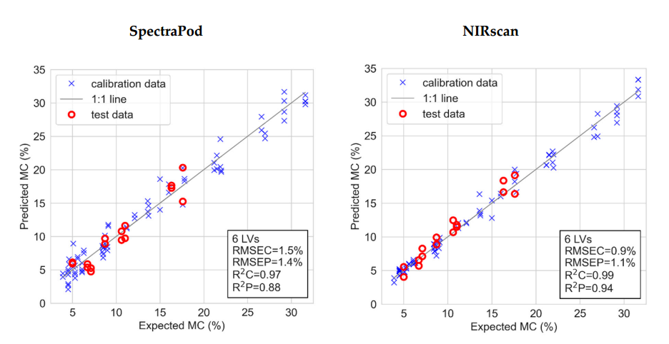

实验中稻米水分含量的定量72个校准样品和 16个测试样本测量采用PLS建立回归模型,对两种不同类型的水稻样品的含水量进行了定量分析,并对回归模型进行了归一化处理。来自SpectraPod测量的光电流值仅由16个值组成,直接用作构建PLSR模型的输入,而无需进一步进行光谱重建。相比之下,每个光谱仪扫描测量由330个强度值组成,这些强度值在用于模型构建之前使用标准正态变量方法进行归一化。
光谱检测
SpectraPod: 预测均方根误**RMSEP = 1.4%**,RPD = 5.0;
常规光谱仪: RMSEP = 1.1%,RPD = 7.3;
结果: 光谱芯片与商用光谱仪的性能接近,表明有限光谱通道仍能有效捕捉水分相关特征。

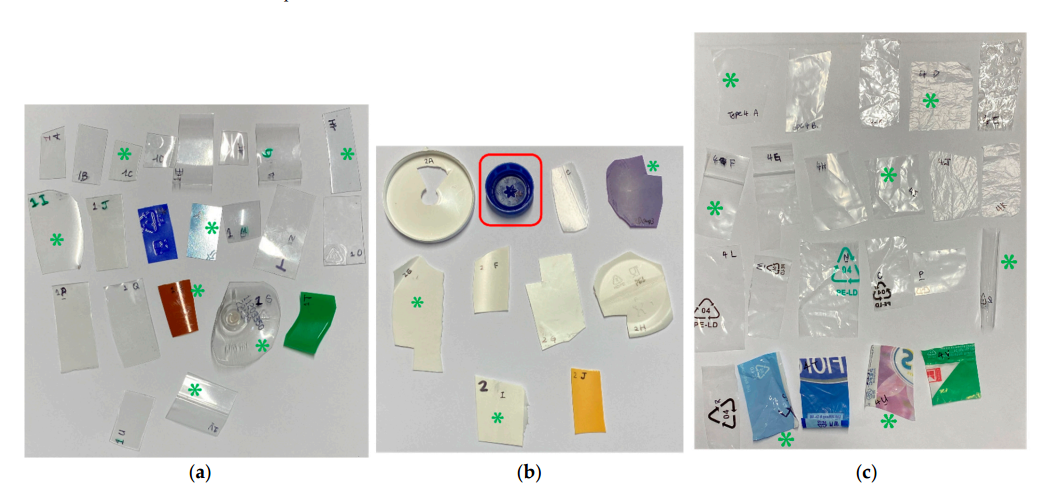

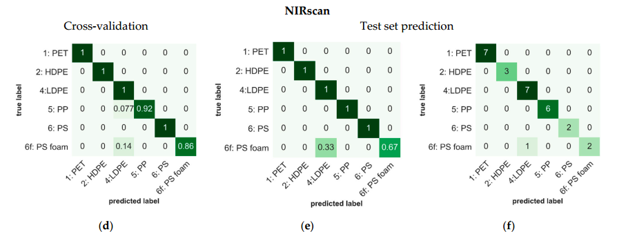

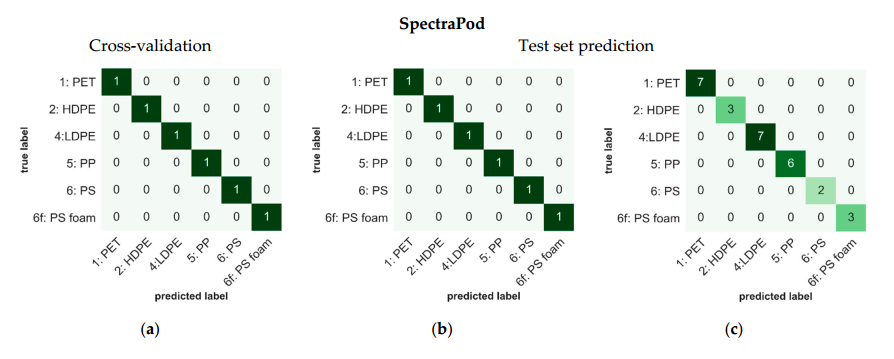

实验中共6种类型材质,62个校准样品和 28个测试样本,每个样品都会在四个不同位置测量,使用PLS-DA开发了两种设备的分类模型。
对于SpectraPod,该分类模型使用10个PLS潜变量开发,在交叉验证和测试集预测中均达到100%的准确率。相比之下,常规近红外光谱扫描的分类模型实现了96.9%的交叉验证准确证和96.4%的测试集预测准确率。
光谱检测光谱检测
SpectraPod在塑料分类任务中,该模块甚至表现出优于传统光谱仪的分类能力,说明其光谱通道设计充分覆盖了塑料在NIR波段的特征吸收。
