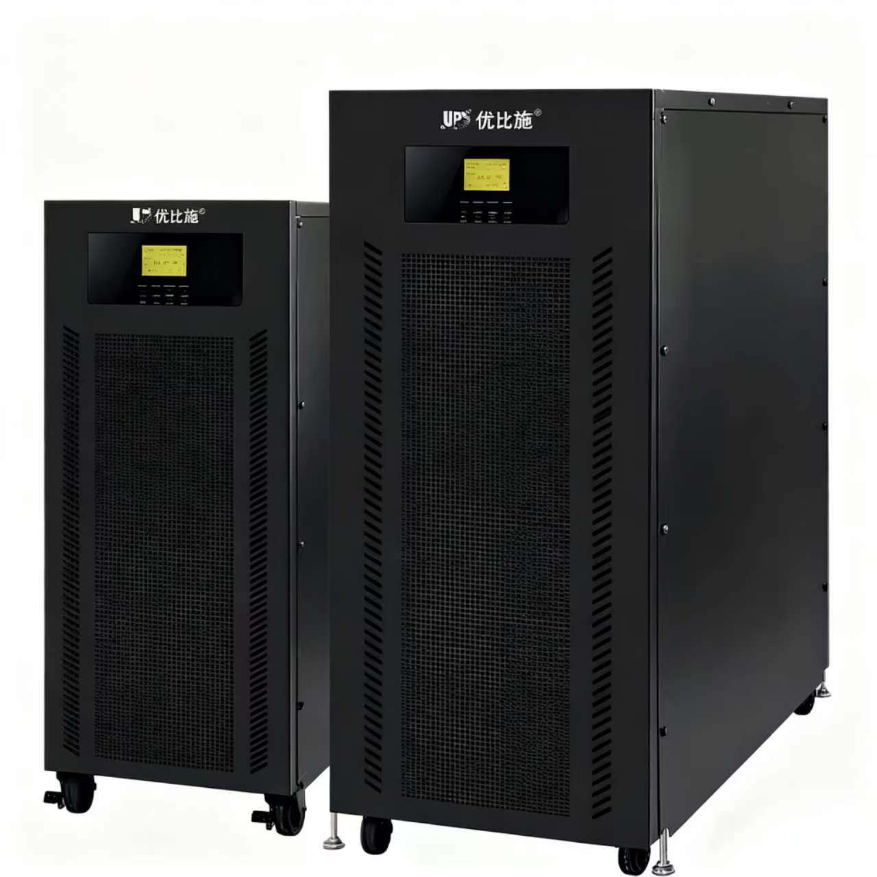

现代UPS通常具备三大保护功能:断电续航,在市电完全中断时提供宝贵的后备时间;电压稳定,自动调节过高或过低的输入电压,使其稳定在安全范围内;滤波保护,滤除电网中的杂波和尖峰脉冲,为设备提供纯净的电力环境。
根据技术原理和性能,UPS主要分为三类:后备式价格亲民,切换时间约10毫秒,适合给路由器、普通电脑提供基础保护;在线互动式具备自动稳压功能,切换更快(4-6毫秒),是家庭和小型办公室的性价比之选;在线式提供零切换时间和最高质量的输出,适合精密仪器和关键服务器,但价格和维护成本较高。
