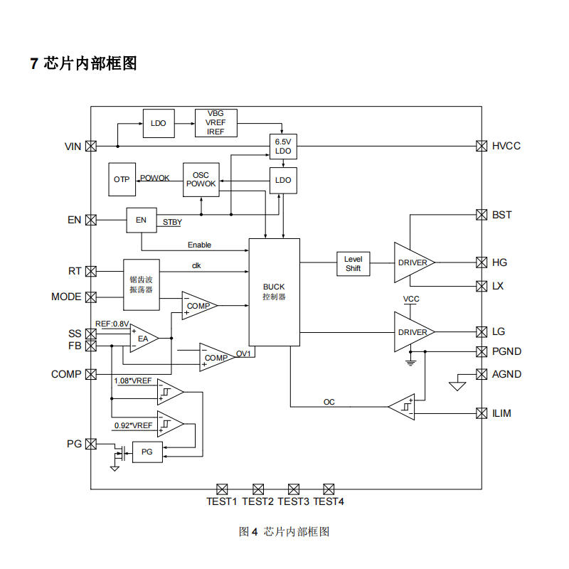

     一、宽范围电压电流,适应多元应用场景
     英集芯IP6742在输入输出电压电流方面体现出较好的适应性。其输入电压范围为6.5V至100V,较宽的区间使其能够适应多种电源输入环境。无论是便携式设备的低压电源,还是工业系统中的较高电压输入,IP6742均可稳定工作,为后续电路提供支持。输出电压可在0.8V至75V范围内调节,用户可根据具体负载需求灵活设定。同时,该控制器支持最大8A的输出电流,能够为中等及以上功率的负载提供电力支持,有助于设备稳定运行。
集成电路
     二、先进控制架构,性能表现良好
     英集芯IP6742采用N + N MOSFET的同步BUCK控制架构。相比传统非同步架构,该架构有助于降低导通损耗,提升电源转换效率,从而减少能量损失与发热。其BUCK控制器采用TYPE III电压模式控制方式,在瞬态响应与控制环路稳定性方面表现良好。在负载变化时,能够较快调整输出电压,实现较好的瞬态性能,有利于系统稳定。同时,稳定的控制环路有助于降低电压波动,为负载提供较为平稳的电源。
集成电路
     三、工作模式可调,适应不同需求
     为适应不同应用场景下的性能要求,IP6742支持通过MODE引脚设置轻载工作模式。在skip模式下,控制器可根据负载情况调节开关周期,有助于降低功耗、提升转换效率,适用于对能效要求较高的便携设备。而在FCCM(强制连续导通模式)模式下,输出电压纹波较小,能为对电源质量要求较高的负载提供较稳定、低噪声的电源。
     四、功能设计实用,便于系统整合
     英集芯IP6742在功能设计上考虑了实际应用需求,具备多项实用功能。EN引脚可用于设置DCDC开关使能,用户可通过外部信号控制芯片启停,便于电源管理。SS引脚用于设定软启动时间,通过外接电容可调整启动过程,有助于减少启动时的电流冲击,提升系统可靠性。此外,FB电压设定为0.8V,为输出电压反馈提供了基准,有利于输出电压的稳定调节。
集成电路
     五、多重保护机制,提升系统可靠性
     英集芯IP6742集成多种保护功能,有助于提升系统运行的安全性。具备输出过压保护,可在电压超过设定值时关闭输出;输出过流与输出短路保护可在相应故障发生时及时响应;过温保护可监测芯片温度,在温度过高时采取限制措施,有助于延长芯片使用寿命。
集成电路
     六、集成度较高与紧凑封装,有利于节约空间

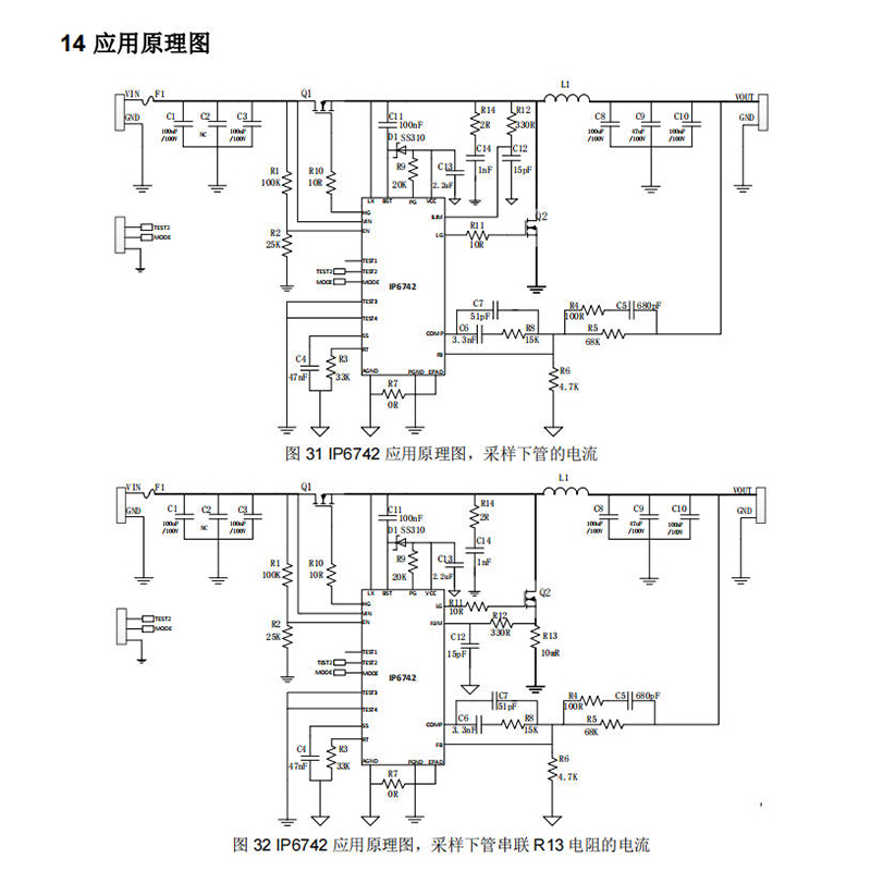

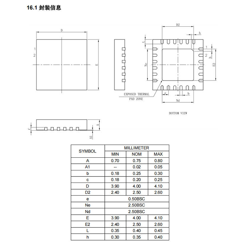

     英集芯IP6742集成度较高,仅需一颗电感及两颗功率MOSFET即可组成降压电路,有助于简化外围设计、减少元件数量,对空间有限的设备具有实用意义。元件数量的减少也可降低物料成本。该芯片采用QFN24(4mm x 4mm)封装,体积较小,有利于节省PCB面积,并兼顾散热需求。

     基于上述特点,英集芯IP6742在多个领域均有应用潜力。在DCDC模组中,其较高的集成度与较宽的电压范围可支持不同模组的设计需求。在光伏储能领域,该控制器能够适应光伏输入电压的变化,为储能设备提供电源管理支持。
