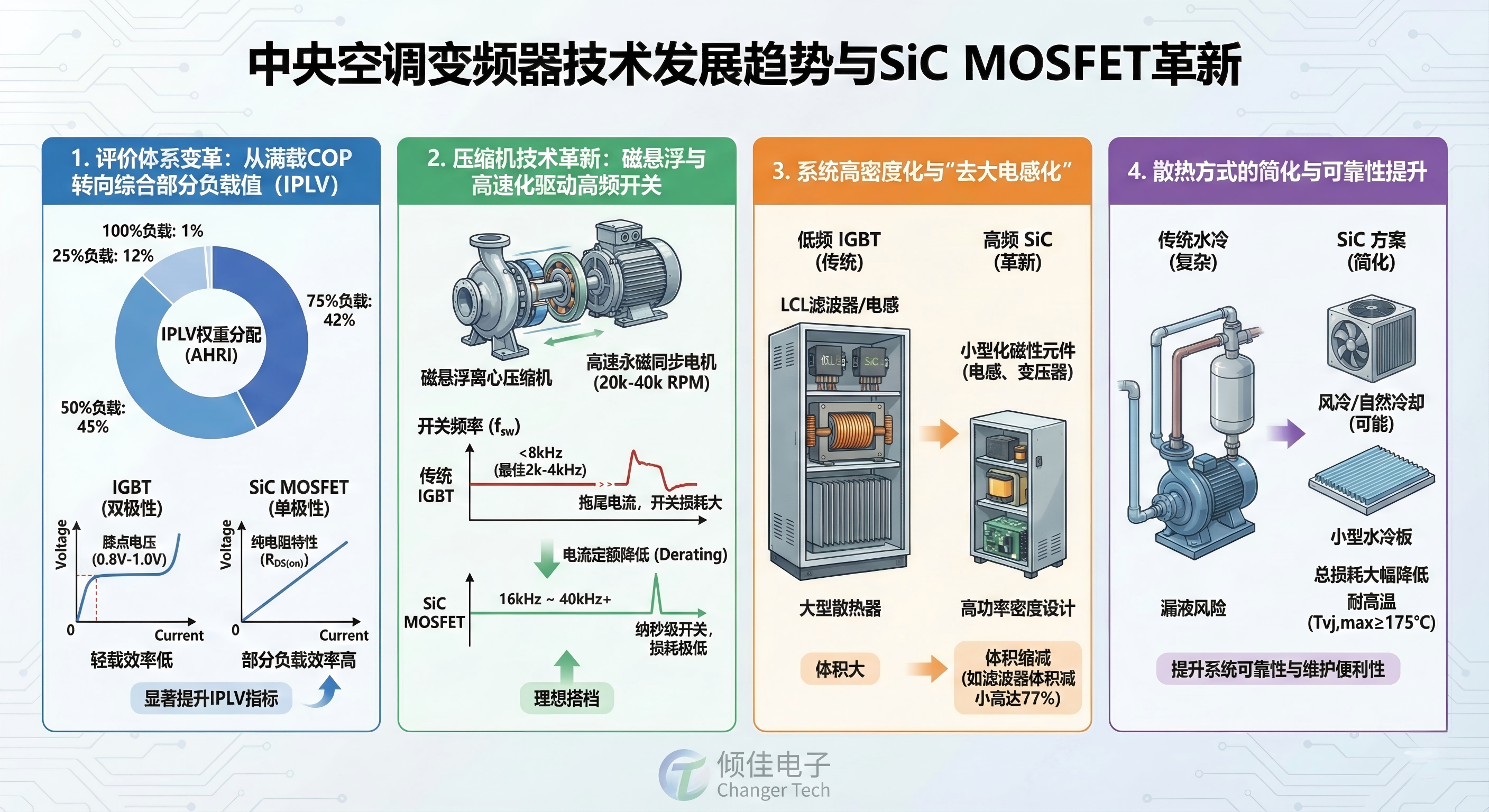

2.1 评价体系变革:从满载COP向综合部分负载值(IPLV)倾斜
传统的冷水机组评价标准主要关注满负荷工况下的性能系数(COP)。然而,实际运行数据表明,中央空调机组在100%负荷下运行的时间往往不足全年运行时间的1% 。绝大多数时间,机组处于部分负载状态(25%~75%)。
为了更真实地反映机组的实际能耗,全球主要标准组织(如美国的AHRI 550/590、中国的GB 19577)均已全面转向以**IPLV(Integrated Part Load Value,综合部分负载值)或NPLV(Non-Standard Part Load Value)**为核心的能效评价体系。AHRI标准的IPLV权重分配如下:
100% 负载:1% 权重
75% 负载:42% 权重
50% 负载:45% 权重
25% 负载:12% 权重
技术影响:这一权重的变化对功率半导体器件提出了新的要求。IGBT作为双极性器件,存在固有的集射极饱和压降(VCE(sat)),通常在0.8V-1.0V之间形成一个“膝点电压”。这意味着即使电流极小,IGBT也会产生约1V的压降损耗,导致其在轻载(如25%负载)下的效率急剧下降 3。相反,SiC MOSFET作为单极性器件,呈现纯电阻特性(RDS(on)),在低电流下导通压降线性降低,极大地提升了部分负载下的转换效率。因此,提高IPLV指标的迫切需求直接推动了SiC技术在中央空调领域的应用 。
2.2 压缩机技术革新:磁悬浮与高速化驱动高频开关需求
传统的离心式压缩机通过齿轮箱增速来驱动叶轮,存在机械摩擦损耗和复杂的油路系统。近年来,**磁悬浮离心压缩机(Magnetic Bearing Centrifugal Compressor)**凭借无油、低噪、高效的特点迅速占领高端市场。
高速电机需求:磁悬浮压缩机通常采用高速永磁同步电机(PMSM)直接驱动叶轮,转速高达20,000 ~ 40,000 RPM甚至更高 。
高基频输出:如此高的转速要求变频器输出极高的基波频率(Fundamental Frequency),通常在500Hz至1000Hz以上。
载波频率(开关频率)挑战:为了保证输出电流的正弦波质量,降低电机谐波发热和转矩脉动,载波频率(fsw)通常需要达到基波频率的10~20倍甚至更高。这意味着变频器的开关频率需要提升至16kHz ~ 40kHz。
技术瓶颈:大电流IGBT模块(如800A/900A等级)通常优化用于低频工业传动,其最佳工作频率通常在2kHz~4kHz,最高一般不超过8kHz。如果在16kHz以上强行使用大电流IGBT,其巨大的开关损耗(尤其是拖尾电流导致的关断损耗Eoff)将导致结温迅速升高,迫使设计者必须大幅度降低输出电流定额(Derating),造成极大的器件浪费 。相比之下,SiC MOSFET具备纳秒级的开关速度,能够轻松应对20kHz以上的开关频率且损耗极低,是高速磁悬浮压缩机的理想搭档。
2.3 系统高密度化与“去大电感化”
随着商业地产寸土寸金,机房面积被不断压缩,中央空调机组特别是变频控制柜的体积缩减成为刚需。同时,为了满足IEEE 519等谐波标准,传统的变频器往往需要庞大的无源滤波器(LCL滤波器、正弦波滤波器)。
无源元件小型化:变频器体积的“大头”往往不是功率模块本身,而是电感、电容和散热器。提高开关频率是减小磁性元件(电感、变压器)体积的最有效手段。根据研究,将开关频率从8kHz提升至32kHz,可使输出滤波器的体积减小高达77% 。
SiC的赋能:只有采用SiC MOSFET实现高频开关,才能在不牺牲效率的前提下实现无源元件的显著小型化,从而实现整个变频控制柜的高功率密度设计。
2.4 散热方式的简化与可靠性提升
传统的兆瓦级变频器多采用水冷散热,系统复杂且存在漏液风险。SiC器件由于总损耗(导通+开关)大幅降低,且耐高温性能更强(Tvj,max≥175∘C),使得在同等功率等级下,采用风冷甚至自然冷却成为可能,或者能够显著减小水冷板的尺寸,提升系统的整体可靠性和维护便利性 。

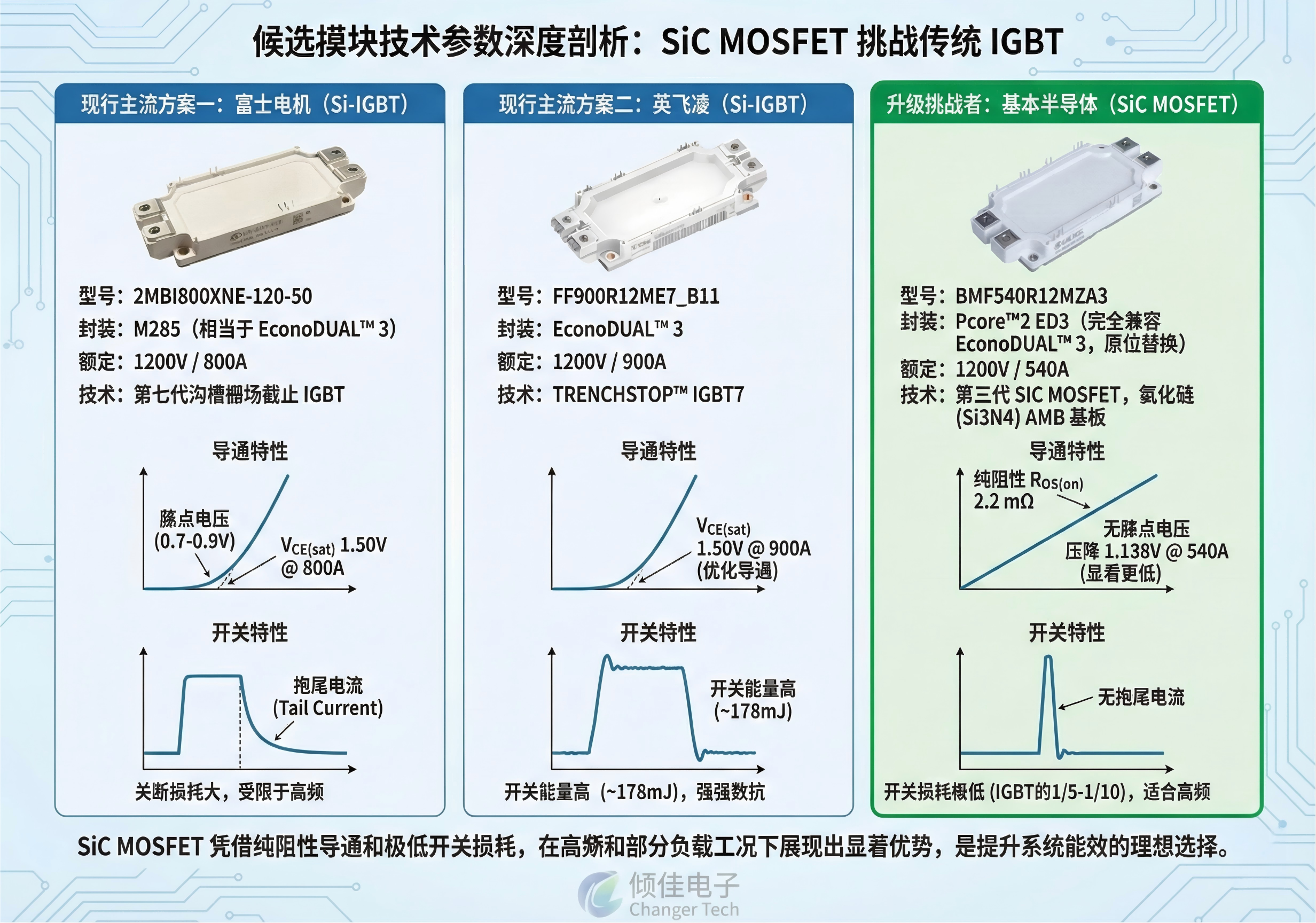

3. 候选模块技术参数深度剖析
为了论证BMF540R12MZA3替代2MBI800XNE-120和FF900R12ME7的可行性,必须首先深入剖析这三款器件的物理架构与关键电气参数。
3.1 现行主流方案一:富士电机 2MBI800XNE-120-50 (Si-IGBT)
这款模块属于富士电机第七代“X系列”IGBT,是目前工业大功率变频器的主流选择之一 。
封装形式:M285标准封装(相当于EconoDUAL™ 3),半桥拓扑。
额定参数:1200V / 800A (Tc=100∘C)。
芯片技术:第七代沟槽栅场截止(Trench-Gate Field-Stop)IGBT技术。
导通特性:典型的双极型器件特性。在Tvj=25∘C,IC=800A时,VCE(sat)典型值为1.50V。值得注意的是,IGBT存在膝点电压,即电流趋近于0时,压降并不为0,而是保持在0.7V-0.9V左右。
开关特性:尽管X系列优化了载流子浓度分布以降低损耗,但作为双极型器件,其关断过程必然伴随少子复合产生的拖尾电流(Tail Current)。这导致其关断损耗(Eoff)随频率线性剧增,限制了其在高频下的应用能力。其反并联二极管(FWD)在反向恢复过程中也会产生较大的反向恢复电荷(Qrr)和电流峰值(Irr),进一步增加开通损耗(Eon) 。
3.2 现行主流方案二:英飞凌 FF900R12ME7_B11 (Si-IGBT)
英飞凌FF900R12ME7代表了硅基IGBT技术的巅峰,采用了最新的微沟槽(Micro-Pattern Trench)IGBT7技术 。
封装形式:EconoDUAL™ 3。
额定参数:1200V / 900A。
芯片技术:TRENCHSTOP™ IGBT7,配合EC7发射极控制二极管。
导通特性:针对导通损耗进行了极致优化。在Tvj=25∘C,IC=900A时,VCE(sat)典型值低至1.50V,在175∘C时为1.75V。其电流密度极高,但在小电流下依然受限于PN结的膝点电压。
开关特性:IGBT7通过优化栅极可控性(dv/dt控制)改善了开关性能,但在900A额定电流下,其单次脉冲的开关能量(Eon+Eoff)依然高达约178mJ(Tvj=175∘C,600V) 。
热阻:Rth(j−c)=0.0452K/W,散热能力极强,这是为了应对大电流下产生的巨大热损耗。
3.3 升级挑战者:基本半导体 BMF540R12MZA3 (SiC MOSFET)
该模块是基本半导体针对工业和新能源应用推出的高性能碳化硅模块,旨在挑战传统IGBT的统治地位 。
封装形式:Pcore™2 ED3。关键在于其完全兼容EconoDUAL™ 3的封装尺寸(62mm x 152mm)和引脚定义,这意味着在机械结构和母排设计上可以实现“原位替换(Drop-in Replacement)”,无需重新设计散热器和结构件 。
额定参数:1200V / 540A (Tc=90∘C)。
芯片技术:第三代宽禁带SiC MOSFET技术。
基板材料:采用了高性能的氮化硅(Si3N4)AMB(活性金属钎焊)陶瓷基板。相比IGBT模块常用的氧化铝(Al2O3)基板,Si3N4的热导率高出3倍以上(~90 W/mK vs ~24 W/mK),且机械强度更高,抗热循环能力更强,这是SiC模块能够以较小芯片面积承受高功率密度的关键物理基础。
导通特性:纯阻性导通。RDS(on)典型值为2.2 mΩ(Tvj=25∘C,VGS=18V)。在满额定电流540A下,压降仅为 540A×2.2mΩ≈1.188V,显著低于IGBT的1.5V 。
开关特性:无拖尾电流,反向恢复电荷(Qrr)极低。根据SiC的物理特性,其开关损耗通常仅为同等规格IGBT的1/5到1/10 。这使得其在高频下的总损耗优势呈指数级放大。

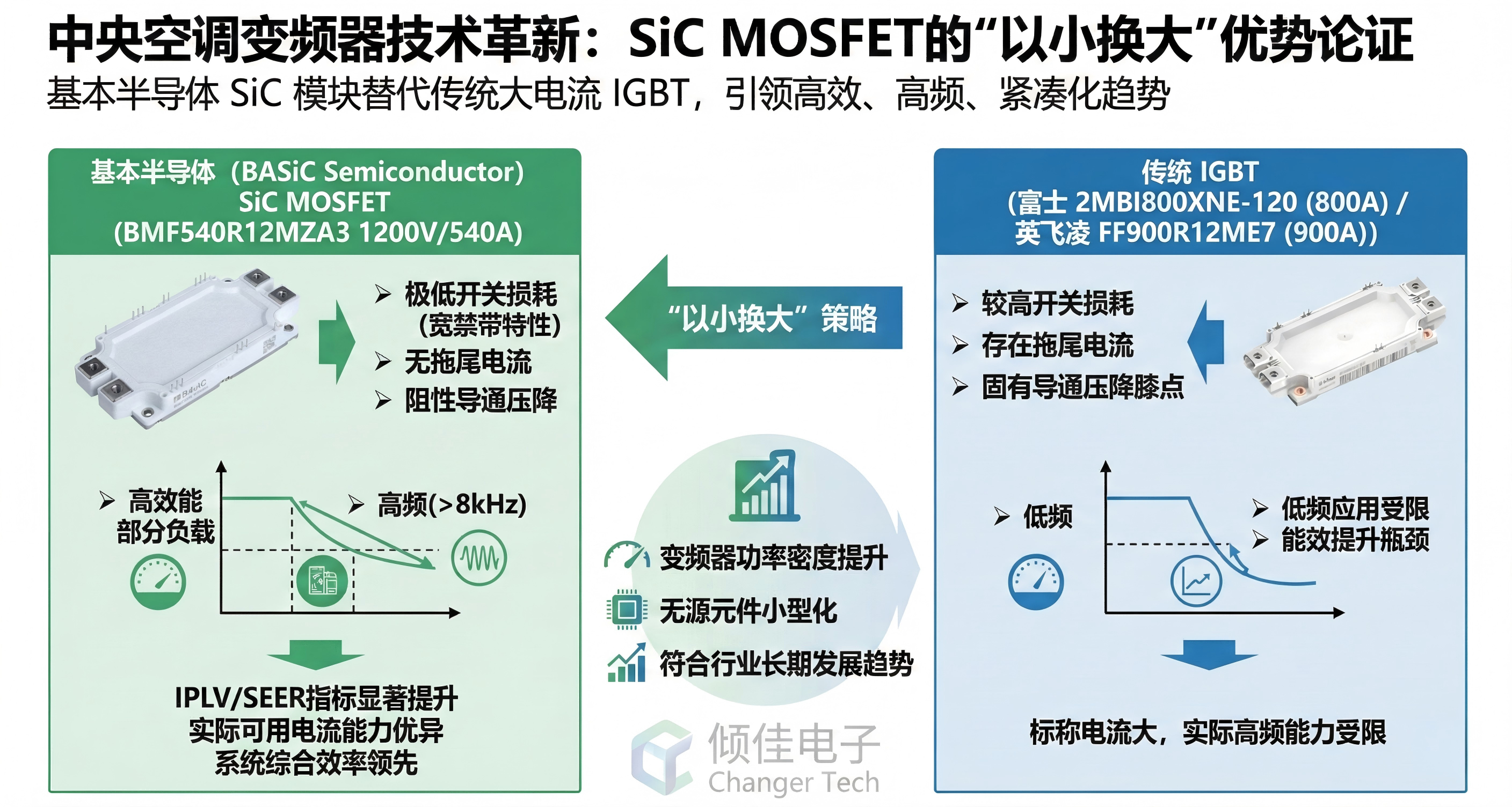

4. “以小换大”的技术逻辑与可行性深度论证
变频器
用户最核心的疑问在于:为什么额定电流仅为540A的SiC模块,可以替代800A甚至900A的IGBT模块?这看似“降级”,实则是基于半导体器件物理特性和实际工况的“降维打击”。
4.1 核心概念:标称电流(Nominal Current) vs. 可用电流(Usable Current)
数据手册上的“额定电流”(如900A)通常是指在直流(DC)或极低频率下,受限于芯片最高结温(Tvj,max)或端子通流能力的电流值。然而,在变频器实际运行中,器件不仅产生导通损耗(与电流相关),还产生开关损耗(与频率相关)。
Ptotal=Pconduction+Pswitching
IGBT由于开关损耗巨大,随着开关频率(fsw)的提升,为了保证结温不超标,必须大幅度降低允许流过的电流。这就是所谓的“频率降额”。
IGBT的困境:在8kHz以上,IGBT的开关损耗占比急剧上升,导致其“可用电流”远低于“标称电流”。
SiC的优势:由于开关损耗极低,SiC MOSFET在频率提升时,可用电流的衰减非常缓慢。
结论:在中央空调典型的高频工况(如16kHz磁悬浮应用)下,540A SiC模块的实际输出电流能力完全可以匹敌甚至超过标称900A但因热限制而严重降额的IGBT模块 。

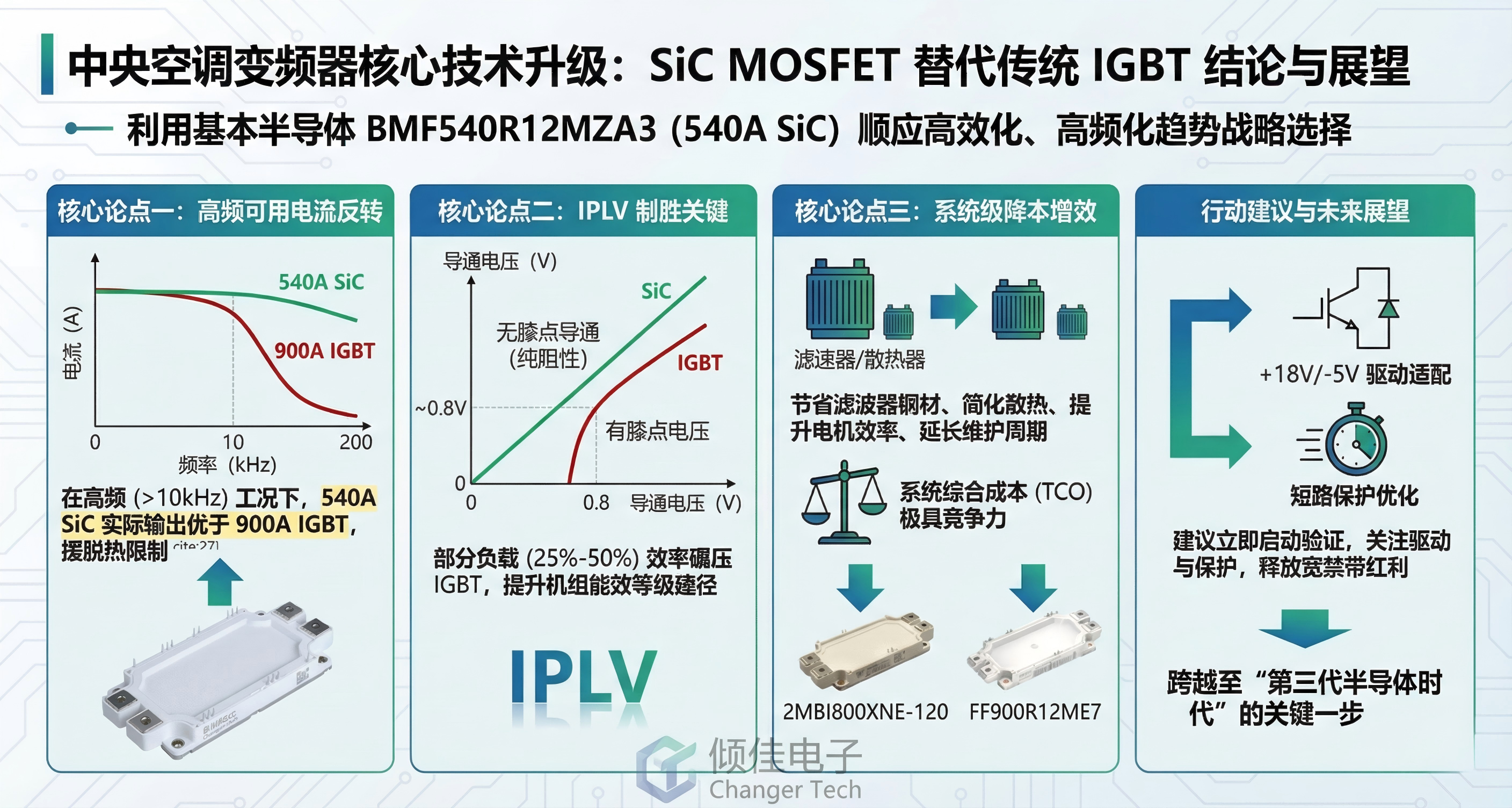

综合上述分析,利用基本半导体BMF540R12MZA3(540A SiC)替代富士2MBI800XNE-120(800A IGBT)和英飞凌FF900R12ME7(900A IGBT)在中央空调变频器中不仅技术可行,而且是顺应行业高效化、高频化趋势的战略选择。
核心结论:
可用电流反转:在高频(>10kHz)工况下,540A SiC模块的实际电流输出能力优于900A IGBT,因为它摆脱了热限制的枷锁。
IPLV制胜关键:SiC的无膝点导通特性使其在部分负载(25%-50%)下的效率碾压IGBT,是提升机组能效等级的捷径。
系统降本增效:虽然SiC模块单价可能高于IGBT,但通过节省滤波器铜材、简化散热系统、提升电机效率以及延长维护周期,其系统级综合成本(TCO)具有极强的竞争力。
对于致力于开发一级能效冷水机组或磁悬浮机组的变频器厂商,立即启动BMF540R12MZA3的验证工作。设计团队应重点关注驱动电压的适配(+18V/-5V)及短路保护响应速度的提升,充分释放SiC宽禁带技术的红利。这一升级将不再是简单的器件替换,而是中央空调电控系统向“第三代半导体时代”跨越的关键一步。
