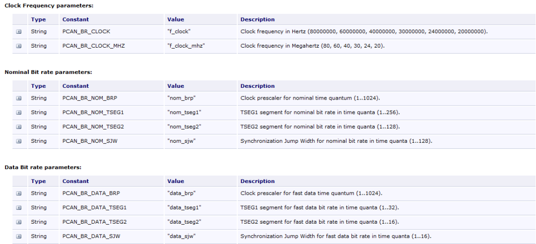

对于CAN FD接口(TPCANBaudrateFD),因为CAN FD会涉及两端波特率(Norminal Bitrate和Data Bitrate),所以这里我们的处理比较特殊。在虹科PCAN-Basic API中,CAN FD的波特率定义采用的是字符串的形式,字符串中会包含两段波特率的关键参数的字段和参数值,如下所示:
CAN FD波特率定义实例
#define TPCANBitrateFD LPSTR
#define PCAN_BITRATE_SAE_J2284_4    "f_clock=80000000,nom_brp=2,nom_tseg1=63,nom_tseg2=16,nom_sjw=16,data_brp=2,data_tseg1=15,data_tseg2=4,data_sjw=4"#define PCAN_BITRATE_SAE_J2284_5     "f_clock=80000000,nom_brp=1,nom_tseg1=127,nom_tseg2=32,nom_sjw=32,data_brp=1,data_tseg1=11,data_tseg2=4,data_sjw=4"
这些关键字段主要分为3个部分——时钟频率定义、仲裁域波特率参数定义和数据域波特率参数定义,具体的说明可以参考如下表格:

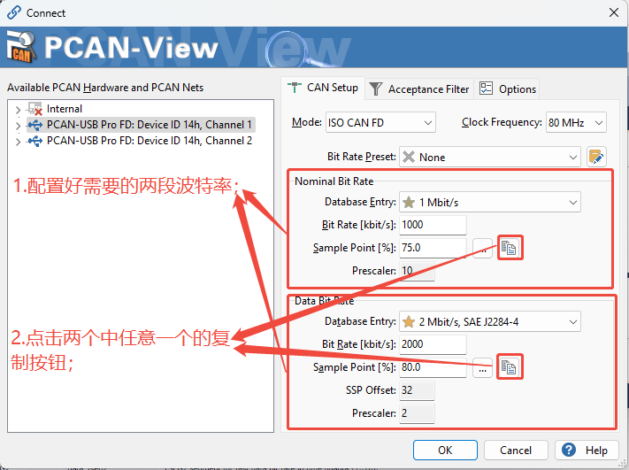

打开虹科PCAN-View,选择一个CAN FD通道连接;在Connect界面配置波特率时,先配置想要的波特率,比如这里的1M/2M波特率配置;然后点击波特率后面的复制按钮(两个按钮任选一个即可),此时我们就复制了图示里1M/2M波特率的字符串定义。
BASIC
回到我们的代码里,直接粘贴就得到了直接可用的1M/2M波特率的字符串定义。通过这个方法,我们就可以实现快速的CAN FD波特率定义。
const TPCANBitrateFD BitrateFD = const_cast("f_clock=80000000,nom_brp=10,nom_tseg1=5,nom_tseg2=2,nom_sjw=2,data_brp=2,data_tseg1=15,data_tseg2=4,data_sjw=4");

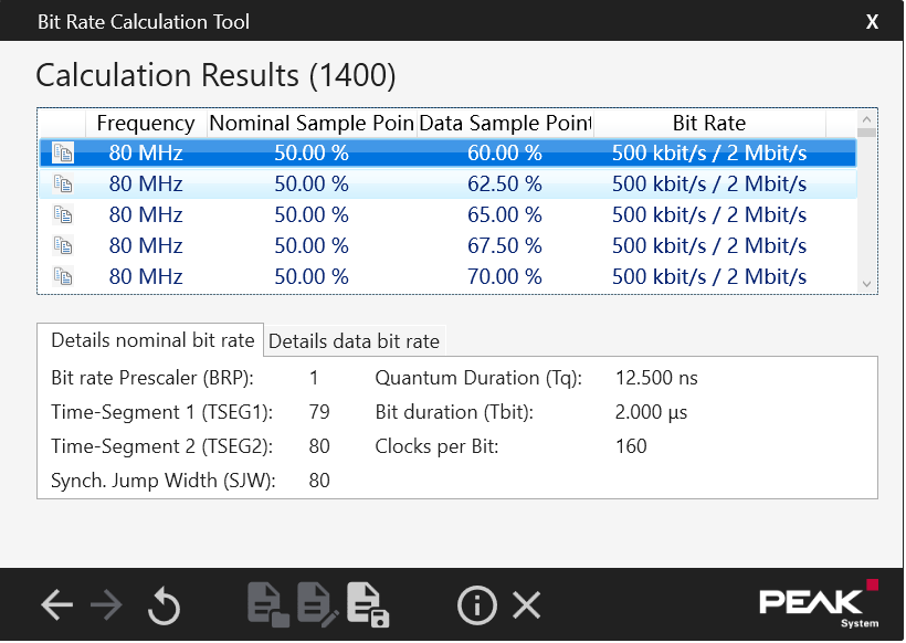

 进阶工具:Bit Rate Calculation Tool
BASIC
若需自定义波特率参数(如调整采样点、时钟频率),可使用虹科提供的Bit Rate Calculation Tool,输入参数范围后自动计算最优配置,适合需要精细化调试的场景。
