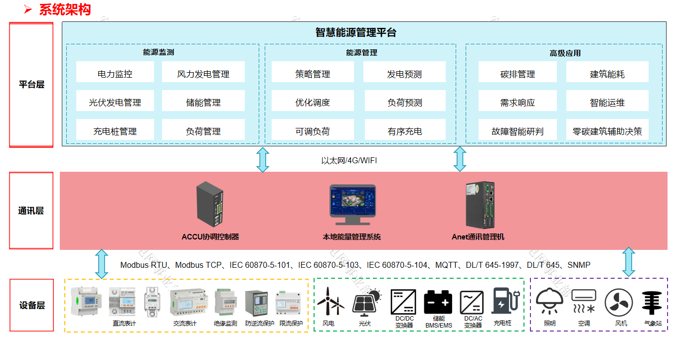

2.系统架构
配电

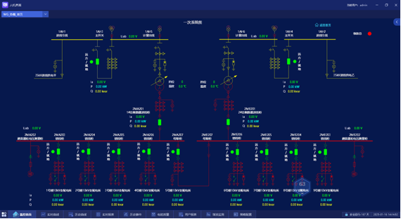

2️⃣可视化运行
配电
对一次系统图重要节点进行数据采集并直观展示,实现微电网无人值守,真正实现数字化、智能化、便捷化管理,对重要负荷与设备进行不间断监控。

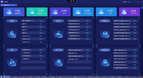

对现场气象环境进行全方位监控,包括温度、湿度、气压、风速、风向等核心环境参数,实现气象环境的无人化值守与智能化预警,同时为预测和优化控制提供数据决策支持。

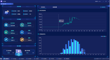

配电光伏监控
光伏系统总出力情况
DC/DC变换器高低压直流侧运行状态监测及报警
DC/DC变换器及电站发电量统计及分析
并网柜电力监测及发电量统计
电站发电量年有效利用小时数统计,识别低效发电电站;
发电收益统计(补贴收益、并网收益) 辐照度/风力/环境温湿度监测

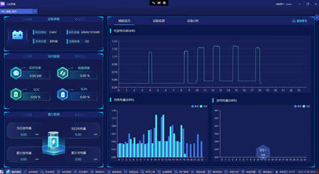

配电储能监控
系统综合数据:电参量数据、充放电量数据、节能减排数据;
运行模式:峰谷模式、计划曲线、需量控制等;
 统计电量、收益等数据;
储能系统功率曲线、充放电量对比图,实时掌握储能系统的整体运行水平。

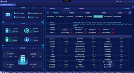

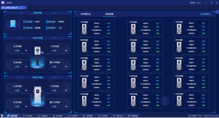

配电DC/DC变换器、BMS监控
DC/DC变换器实时数据:有功功率、电压
DC/DC变换器参数设置:开关机、工作模式、功率设定
DC/DC变换器、负载和电池数据:电流、电压、有功等信息
DC/DC变换器故障数据:硬件、系统、开关故障
BMS实时数据:运行状态、接触器状态、通信状态
BMS电池数据:单体电池电压、单体电池温度
BMS故障数据:包含一级二级三级告警信息等
配电充电桩监控
