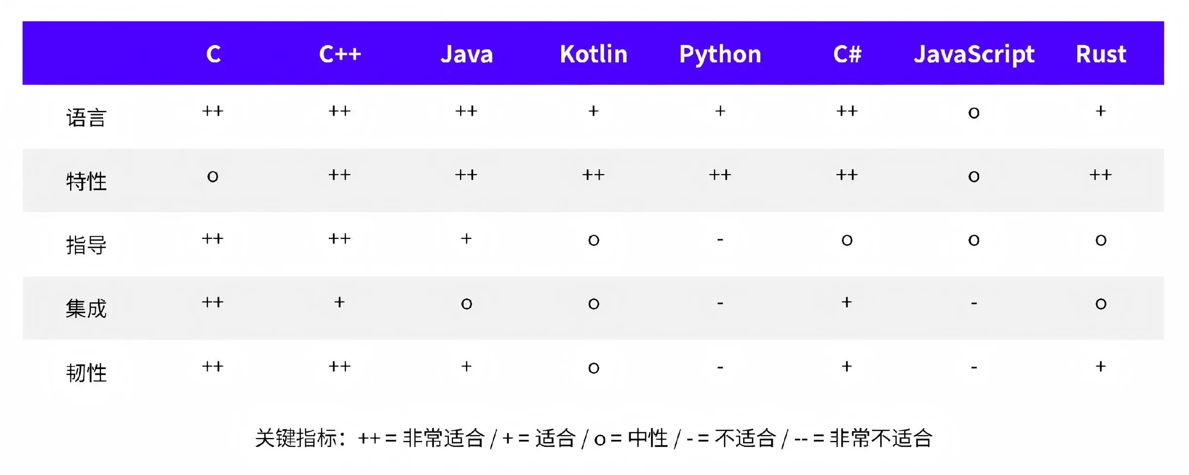

在本文对比中,我们采用以下术语来概括编程语言的特性:
  • 语言(Language):指语言标准的质量,即是否对任意程序的语法正确性和语义有清晰定义。
  • 特性(Features):指语言功能的丰富程度,可以支持现代编程范式,方便编写安全可靠的软件。
  • 指导(Guidance):指支持该语言的文档和工具的可用性,包括编码规范和静态分析工具。
  • 集成(Integration):指该语言编写的程序与其他语言编写的程序交互的难易程度。
  • 韧性(Resilience):指是否具备防止语言被不当使用的方法,这是语言工具链和静态分析工具保护的结合。

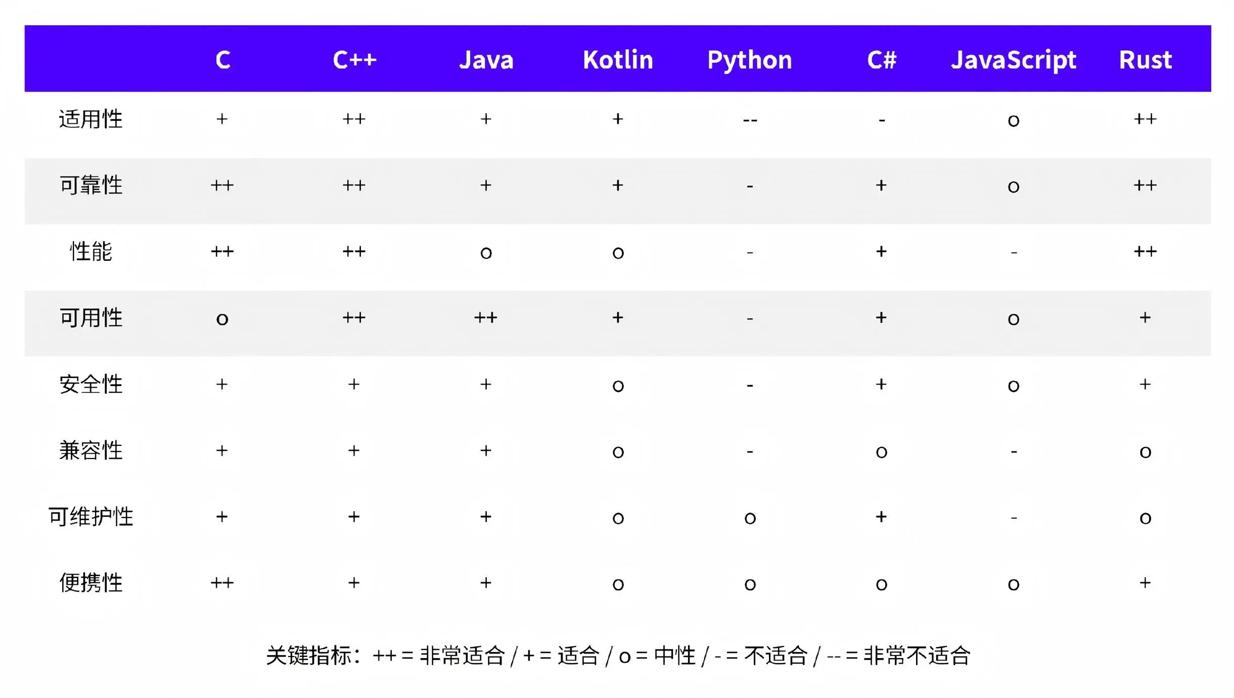

ISO 25010:软件质量模型
ISO 25010 定义了 8 项质量特性和 31 项子特性。
编程语言需要提供相应功能,以便开发者能够开发出具备这些质量特性的软件。
“安全性”是其中一项特性,但需要评估所有质量特性在多大程度上被编程语言所支持。对于实时应用而言,“功能适用性”和“性能效率”同样重要。
此外,对于汽车项目而言,“可维护性”非常重要,因其高度依赖组件复用;“可移植性”也十分关键,以便能够轻松适配新的硬件。

对比分析
下表汇总了上文的所述内容,分别从 ISO/SAE 21434 和 ISO 25010 角度评估各语言的适用性。
ISO/SAE 21434 适用性:

ISO 25010 适用性:
AUTOSAR
