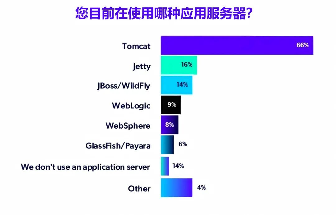

当今最广泛使用的Java应用服务器反映了向云原生微服务架构的主流转变。根据Perforce《2025年Java开发者生产力报告》,64%的企业已采用微服务架构,而仅有36%仍依赖单体架构。一起来看看排名前三的Java应用服务器,并了解它们广受欢迎的原因。
应用服务器
1、Tomcat
Apache Tomcat 是目前使用最广泛的 Java 应用服务器,主要得益于其轻量级设计、快速启动和部署以及简单配置——这些特性在云原生和微服务环境中尤为重要,因为在这些场景中敏捷性和资源效率至关重要。
近期的Tomcat版本显著提升了安全性,提供了强化的默认配置,包括限制管理接口、移除敏感标头,以及速率限制和提示更新等功能以修复漏洞。这些改进使Tomcat能够符合现代企业的安全标准。
尽管Tomcat并未提供完整的Jakarta EE功能,但其开源基础、庞大的开发者社区、全面的文档支持以及与云平台的无缝集成,使其成为大多数Web和API应用的默认选择。
