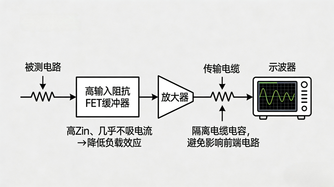

无源探头在高频段出现测量误差的根本原因,在于负载效应。其本质是一根长传输线,线缆的寄生电容直接“并联”在被测电路上。频率越高,电容的阻抗越低,从而严重拉低信号幅度。有源探头的解决思路,是在探头尖端集成高输入阻抗的 FET(场效应管)放大器。
信号隔离:FET放大器作为一个“缓冲器”,将后端线缆的分布电容与前端被测电路物理隔离。
低负载接入:这种架构使得探头能以极低的输入电容(pF级)接入电路,几乎不吸取电流,从而确保在GHz频段下也能实现高保真测量。

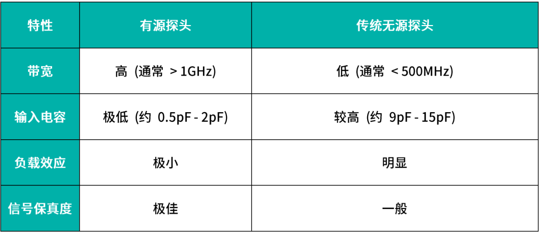

1、带宽
通常定义为幅频响应下降至-3dB的频率点。在选型时建议遵循“5倍法则”:探头带宽应至少覆盖被测信号最高频率分量的3-5倍。如果带宽不足,会导致无法准确捕获高频谐波,进而造成观察到的波形边沿变缓、细节模糊。
2、输入电容(Cin)
在高频测量中,输入电容的影响权重远高于电阻。
依据物理公式计算,1pF电容在1GHz频率下的容抗约为159Ω。如果不加控制,这将对50Ω系统产生显著的负载效应。因此,Cin越低(如ZAP1100可达pF级),对被测电路的“侵入性”越小,波形还原度越高。
3、输入电阻(Rin)
有源探头的输入电阻(通常为kΩ级)虽然低于无源探头,但在高频测试中,起决定性作用的是电容容抗而非电阻值,因此其对测量结果的实际影响较小。

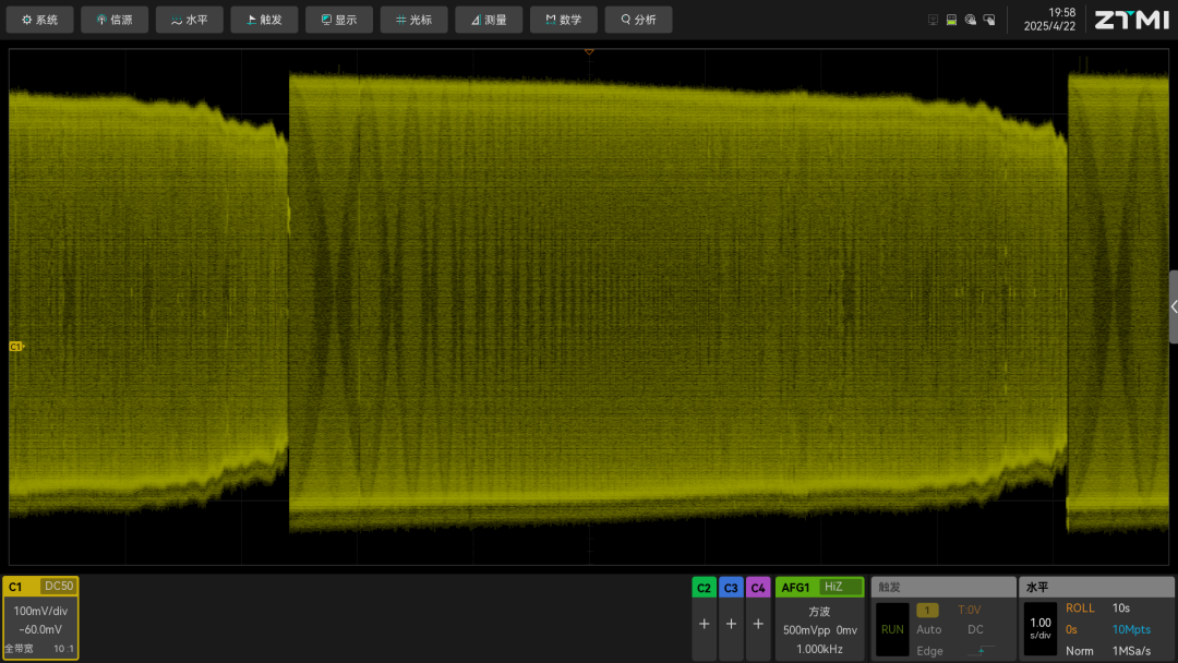

为了验证ZAP1100在高频场景下的真实性能,我们搭建了以下对比测试:
信号源: N5181A(输出1MHz-1GHz扫频信号)
环境: 同轴电缆连接50Ω端接测试板
采集: ZUS6104示波器(1G带宽)
  • 对象:分别使用无源探头(ZP2100)和有源探头(ZAP1100)测量。
有源探头

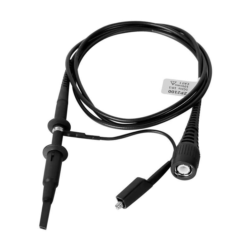

ZP2100无源探头
有源探头

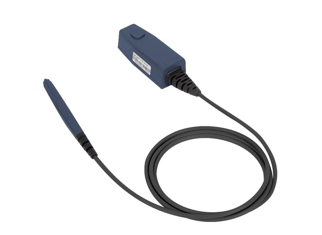

ZAP1100有源探头
结果分析:
通过实测观察,得出结论:在对精度要求较高的应用中,ZAP1100 表现出了优异的高频还原特性。
无源探头:在高频段增益波动剧烈,信号出现严重失真。
  • ZAP1100有源探头:高频滚降平稳,失真极小。
有源探头图2  无源探头ZP2100测试效果有源探头图3  有源探头ZAP1100测试效果
