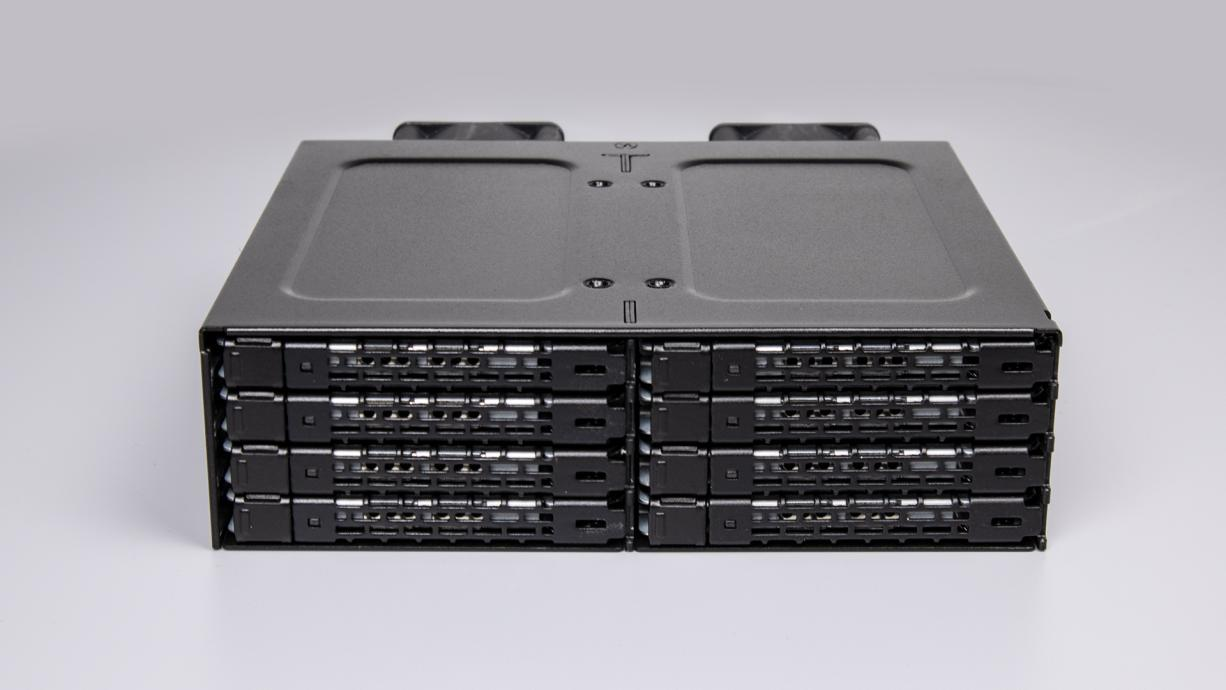

ICY DOCK的MB998V4P-B正是为解决这一痛点而生——它巧妙利用一个标准光驱位,打造出支持8块U.2/U.3 NVMe SSD的高密度扩展方案,每块硬盘都独享PCIe 4.0 x4通道,单盘带宽高达64Gbps,真正实现性能不妥协、空间不浪费。

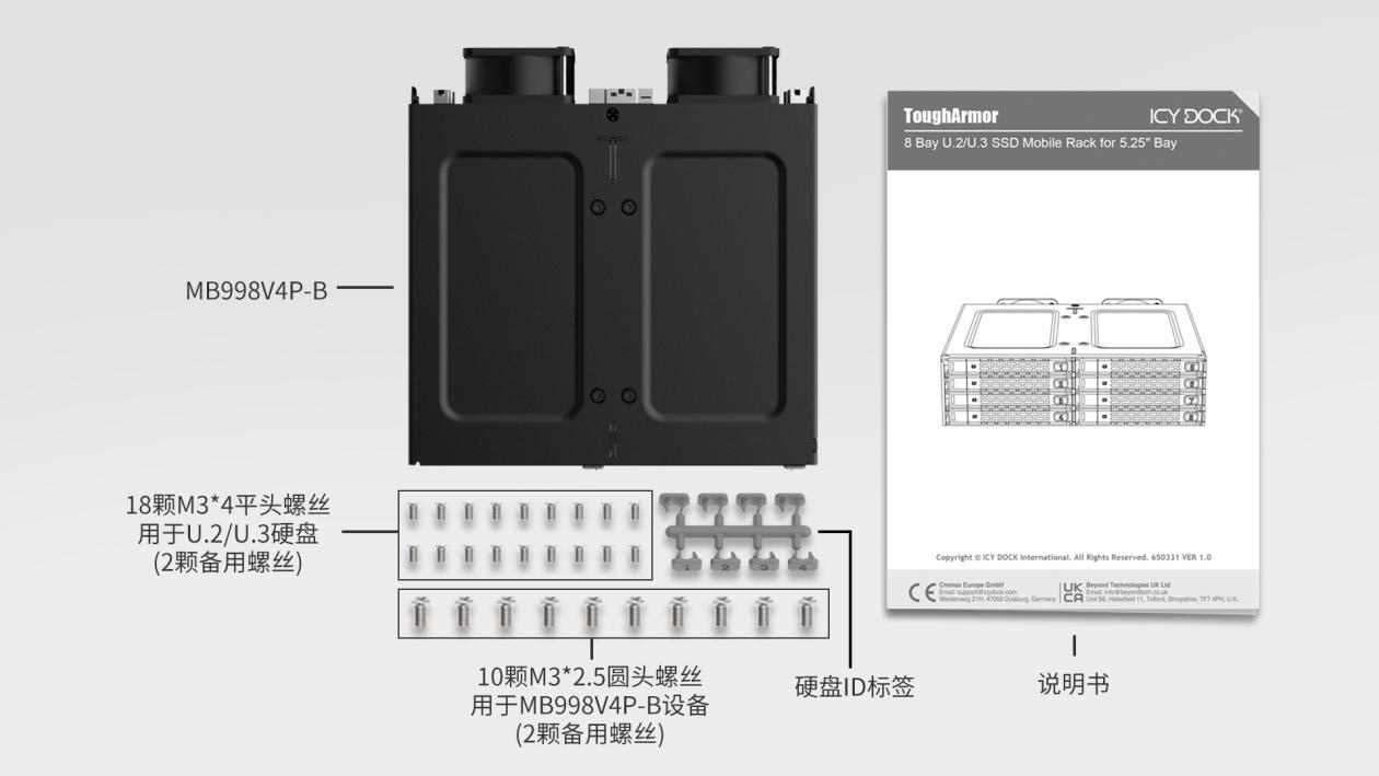

打开纸盒,内含机器主体、多组固定螺丝(18颗M3*4平头螺丝用于硬盘,10颗M3*2.5圆头用于机身)、一本说明书,以及ICY DOCK精心设计的硬盘ID标签。该标签可贴附于每个硬盘托盘,便于识别,有效避免硬盘顺序混乱。

取出机器主体,它延续了ToughArmor系列一贯的坚固耐用传统。MB998V4P-B采用全金属机身,整体设计扎实可靠,足以从容应对工业、军用及医疗等严苛环境下的高强度使用需求。

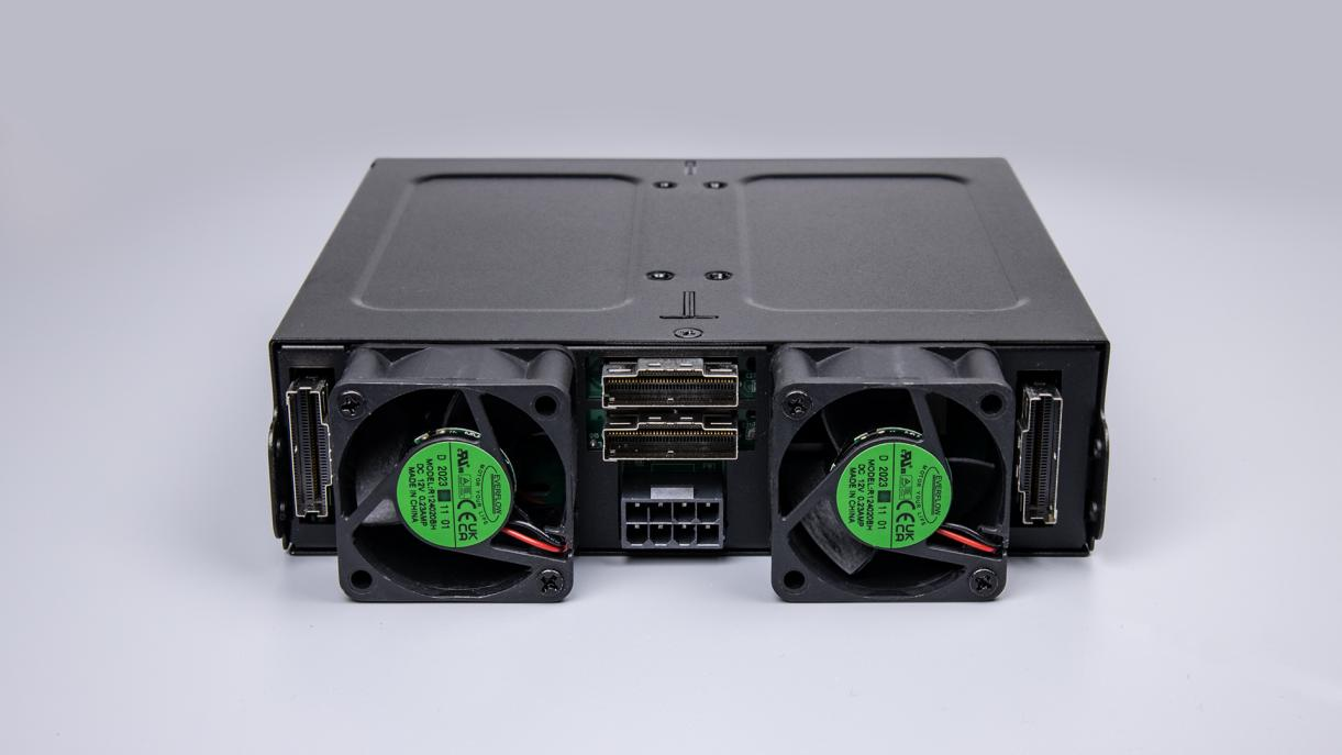

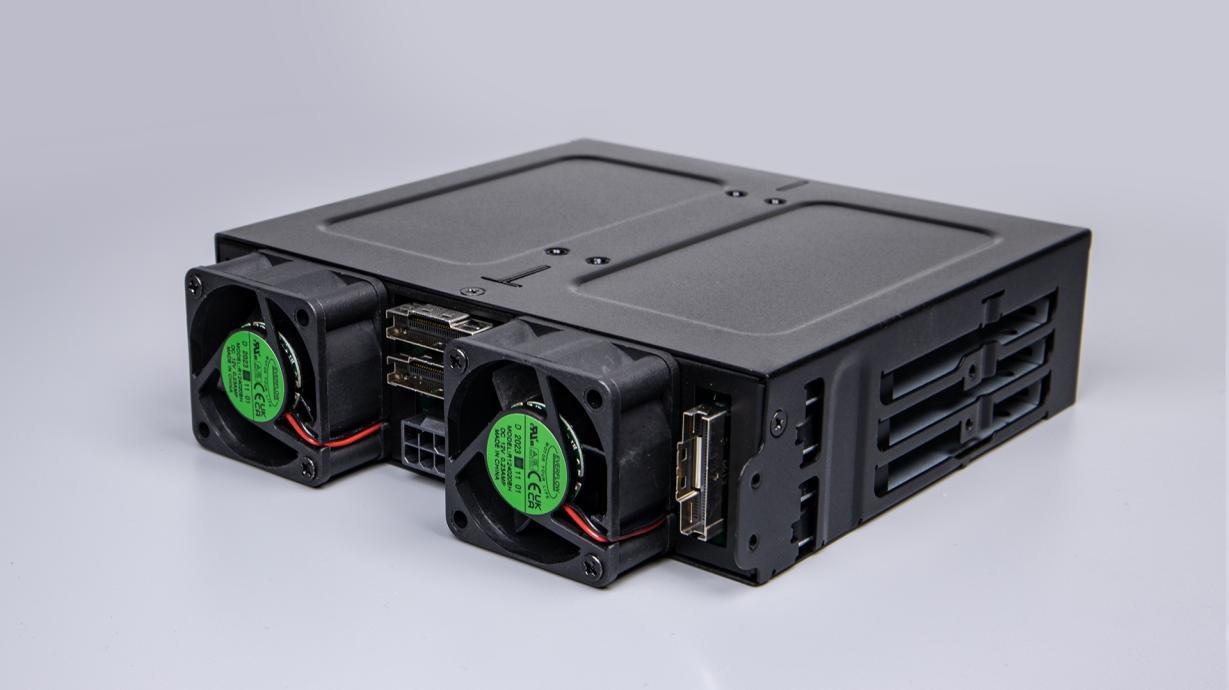

高效散热系统
机身背面配备两个强力40mm工业风扇,能够向所有硬盘仓持续输送充足气流。结合机身多处设计的散热风道,即便在多块硬盘高负载并发读写时,也能确保温度可控,运行稳定。
清晰的接口与供电布局
背部接口布局直观简洁:
  • 提供 4个 SlimSAS 8i (SFF-8654) 接口,每个接口通过三模HBA/RAID卡(需设置为NVMe模式),可连接2块U.2/U.3 SSD,从而轻松管理全部8块硬盘。
  • 采用一个标准的 PCIe 8pin接口集中供电。此设计不仅能提供纯净、稳定的电力,还大幅简化了背部线缆,让机箱内部理线更整洁高效。

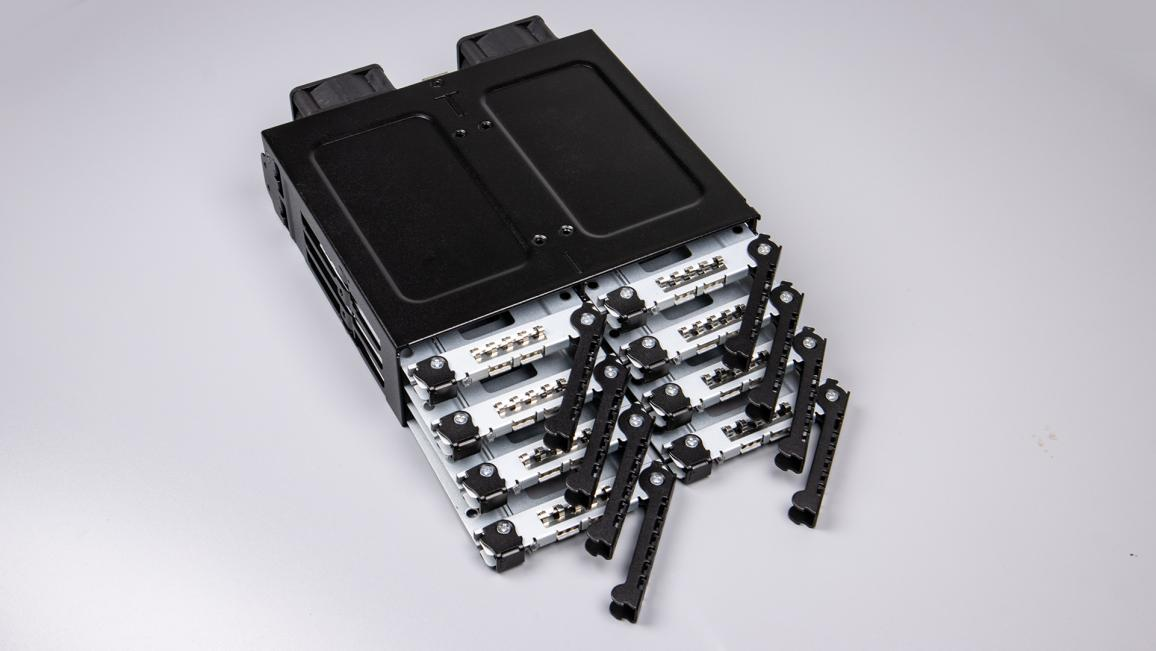

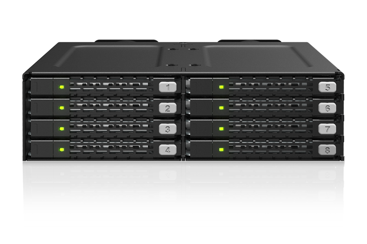

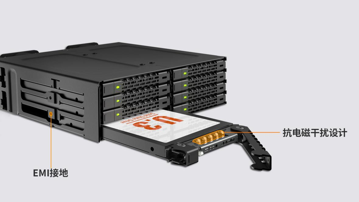

机身正面配备有8个独立的可抽取式ToughArmor托盘。每个托盘均配有状态指示灯,能够实时反映硬盘运行状况,为运维监控提供了清晰的视觉指示。按下采用鹰钩锁设计的硬盘弹出按钮,即可抽出全金属托盘。
PCIe
每个托盘均具有抗电磁干扰设计与EMI接地保护技术,从而确保硬盘在插拔过程中免受静电与浪涌损害。

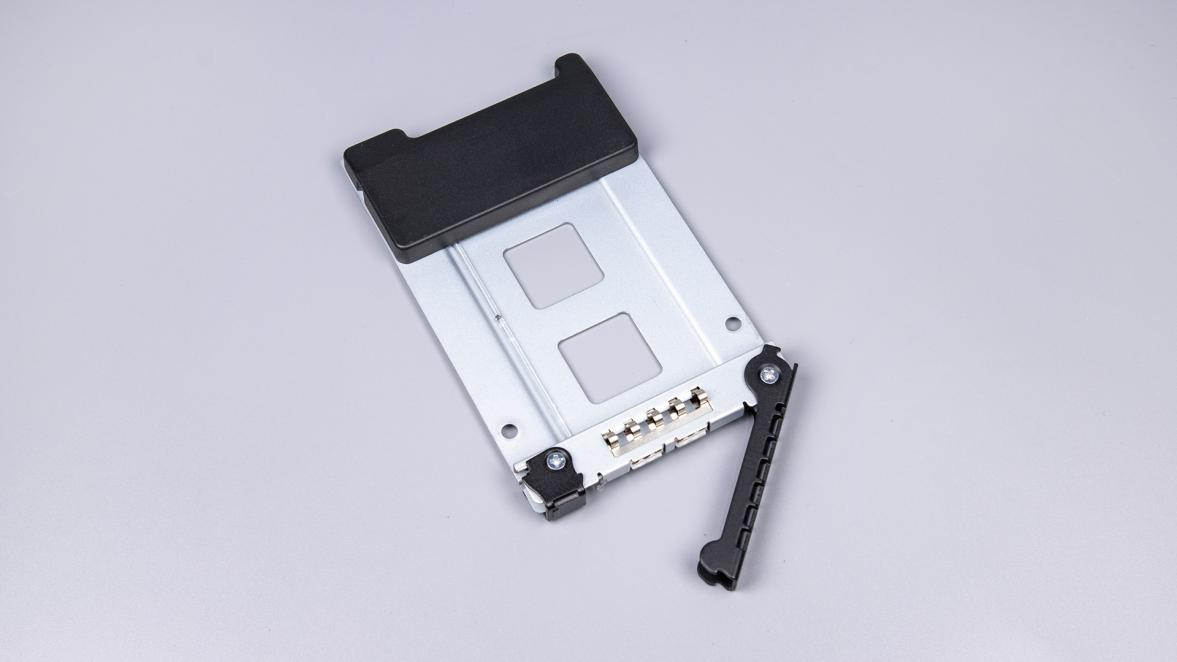

托盘上还贴心配备了专用的塑料固定块,可在运输时有效缓冲震动,避免因托盘晃动而对机器造成损伤。
PCIePCIe

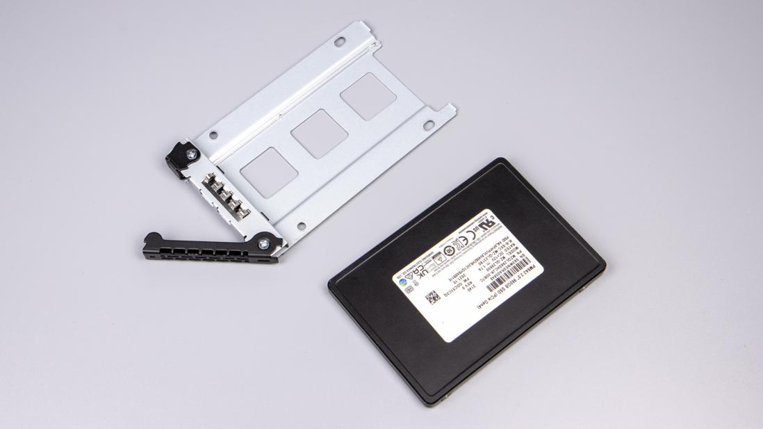

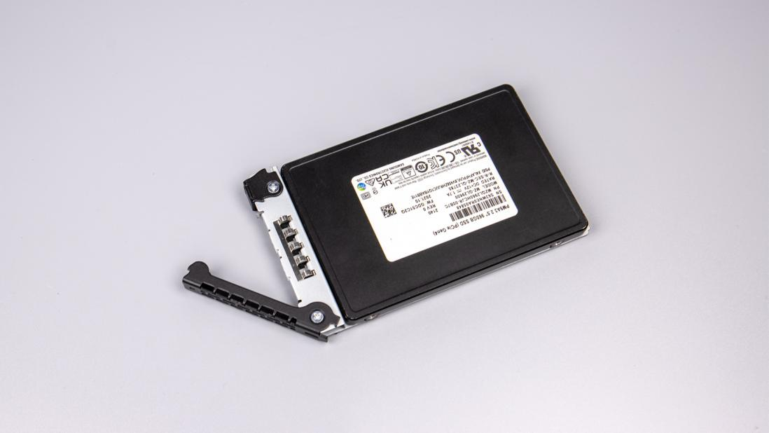

硬盘安装十分便捷:
  1. 取下托盘内的塑料固定块,并妥善收好拆下的螺丝;
  2. 将厚度不超过7mm的U.2/U.3 SSD按照上图方向放入;
  3. 然后用先前取下的螺丝或附赠的M3*4螺丝将其牢固固定。
安装完成后,还可根据需要安装ICY DOCK提供的硬盘ID标签,便于后续识别与管理。

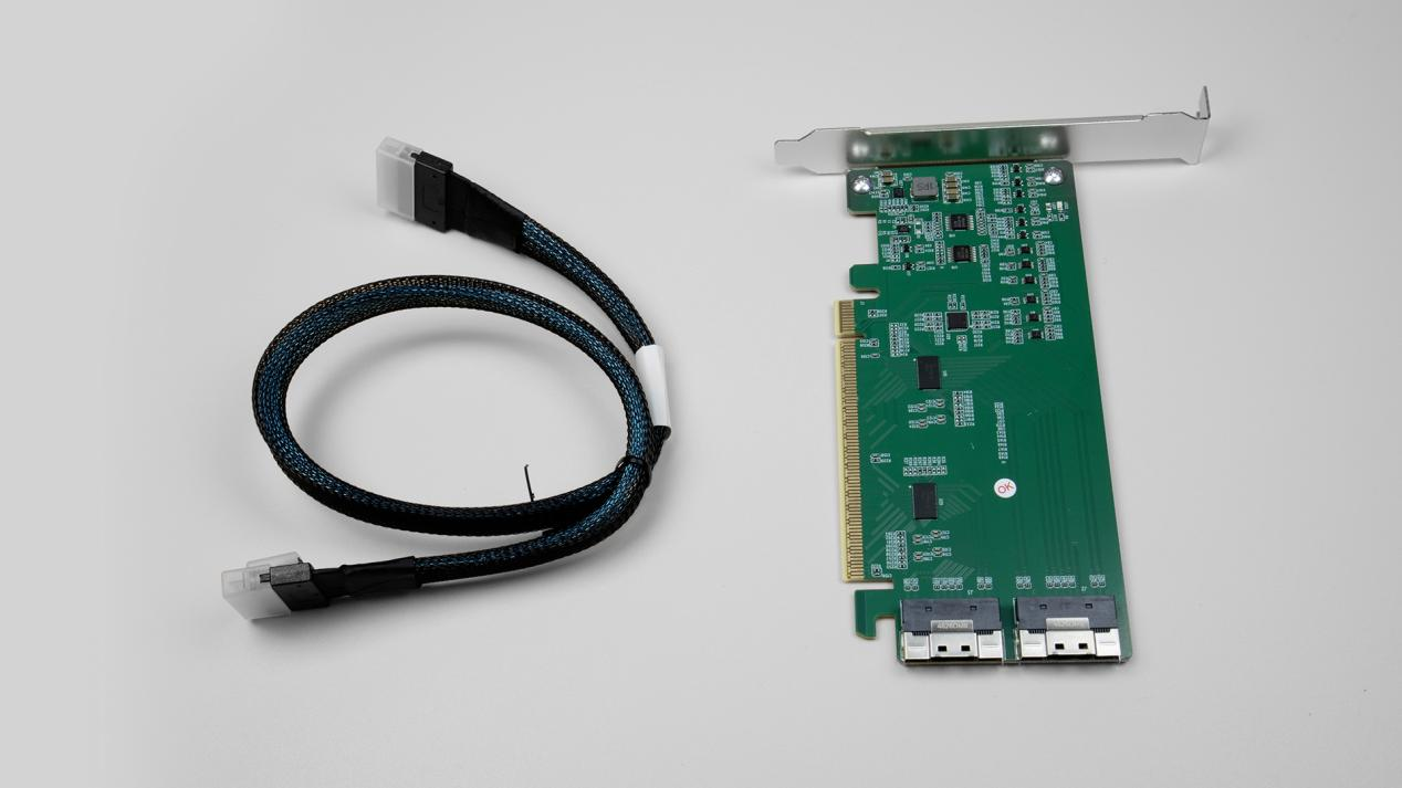

本次测试需搭配ICY DOCK的两款专用配件:
EXLink MB308A PCIe扩展卡:一款高性能PCIe 4.0 x16转接卡,配备两个SlimSAS 8i(SFF-8654)接口,支持NVMe直通,可直接连接U.2/U.3 SSD,确保满速传输;
MB406L-B 数据线:一条SlimSAS 8i(SFF-8654)至SlimSAS 8i(SFF-8654)的高速数据连接线,用于将MB308A扩展卡与MB998V4P-B硬盘盒稳定互联。

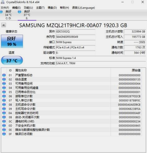

CrystalDiskInfo显示,硬盘与主板已成功协商并运行在PCIe 4.0 x4模式,这是该接口当前可达到的满速带宽。

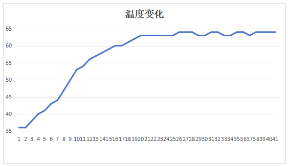

温度测试使用BurnInTestv9.1Pro,进行40分钟的持续拷机测试。环境温度为35℃,硬盘初始温度为36℃。每隔一分钟测量硬盘温度的变化。
PCIe
得益于配备的一对40mm工业级散热风扇,能为硬盘提供持续稳定的强劲风冷。在实际测试中,硬盘即使处于高负载状态,温度也能得到高效压制,上升曲线平缓,杜绝了因过热导致的性能波动,运行始终稳定可靠。
