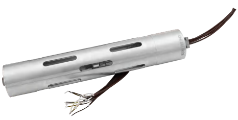

2. 辅助与冗余产品:点式液位传感器 JCE2T-3-01020
核心推荐理由:
专为关键点监测优化:提供0、100、200mm三个精确测点,精度达±2mm,响应时间≤100ms,非常适合作为加注完成、发动机启动最低液位、耗尽关机等关键动作的触发传感器。
同源的环境适应性:与JCE1T系列共享相同的80K~500K耐温、0.8MPa耐压及72小时介质相容验证,确保在同等恶劣环境下可靠工作。
明确的航天接口:注明需与专用变换器配合,形成完整的测量链,系统集成思路清晰。
液位传感器点式液位传感器JCE2T-3-01020
应用建议:在贮箱的加注口附近、发动机抽取口上方、推进剂理论耗尽点等关键位置安装,与连续传感器形成“连续监测+点式校验/触发”的冗余安全架构。

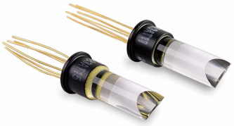

3. 可选方案:红外光电液位传感器 TC-83AT
产品定位:作为电容式方案的补充或特定场景替代。其光学原理对清澈的气液界面变化极为敏感,响应快。在地面加注排气管道液位探测、贮箱增压气体冷凝液监测等辅助环节可能有其应用价值。但其在极低温、可能产生气泡或霜雾的液氧甲烷主贮舱环境下的长期稳定性需进行严格评估与验证。
液位传感器红外光电液位传感器TC-83AT
