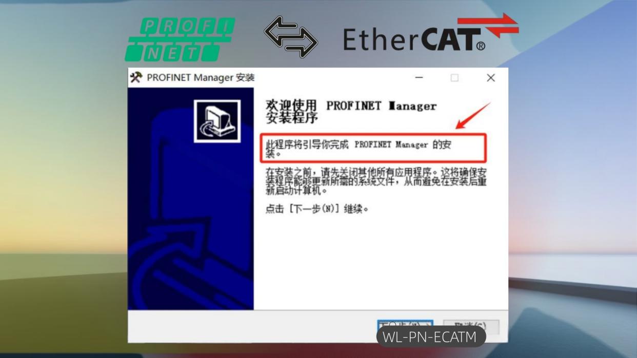

软件安装
双击安装包,提示使用PROFINETManager安装程序,点击下一步;

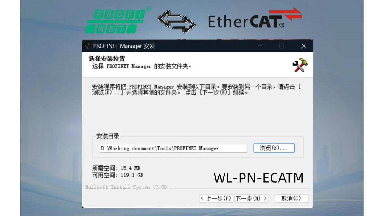

ethercat
弹出对话框如下图所示,选择安装位置,点击下一步;

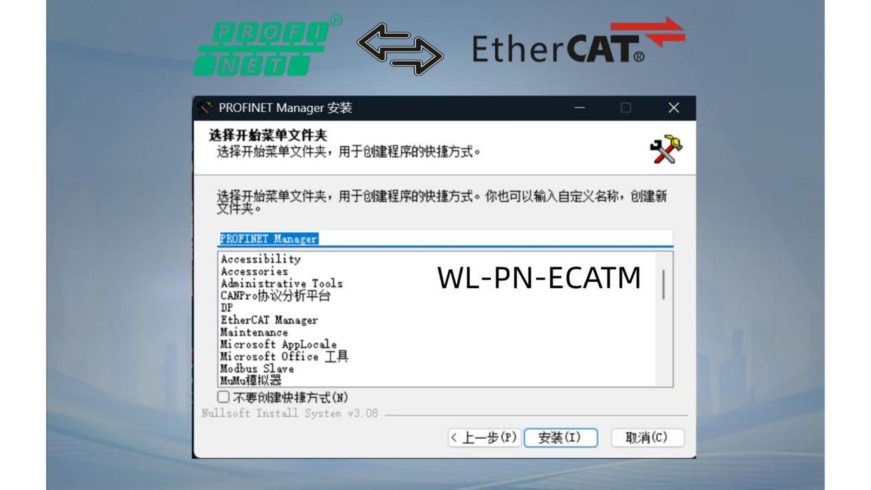

ethercat
选择是否创建桌面快捷方式,点击安装

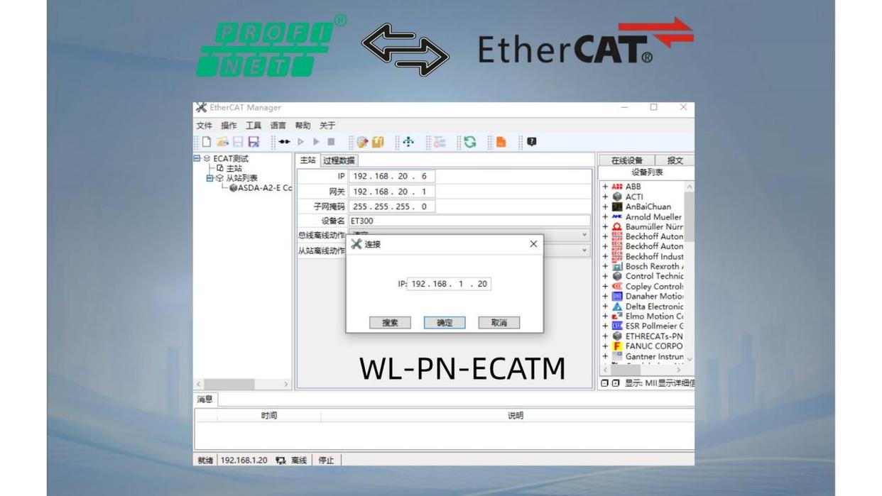

通信配置
点击操作---一通讯,或者点击快捷栏操作输入设备的IP地址如下图所示,点击搜索
ethercat
点击搜索功能,启动设备搜索进程,同时展示设备的IP地址与MAC地址,具体情况如下图所示:

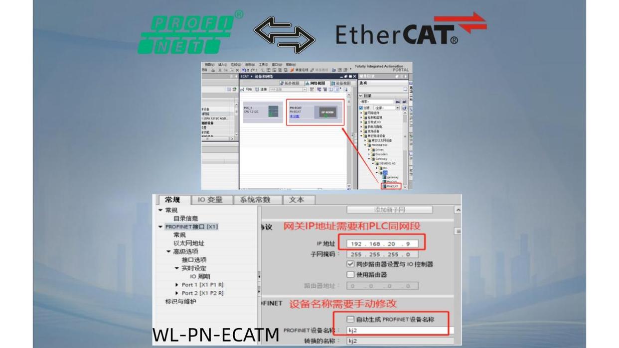

设备组态
于侧菜单栏的“I/O”中,选取“pns-ecatm”,并选择“添加新项”。对网关PROFINET的参数,如IP地址、设备名称进行设置,同时分配profinet地址与名称。
