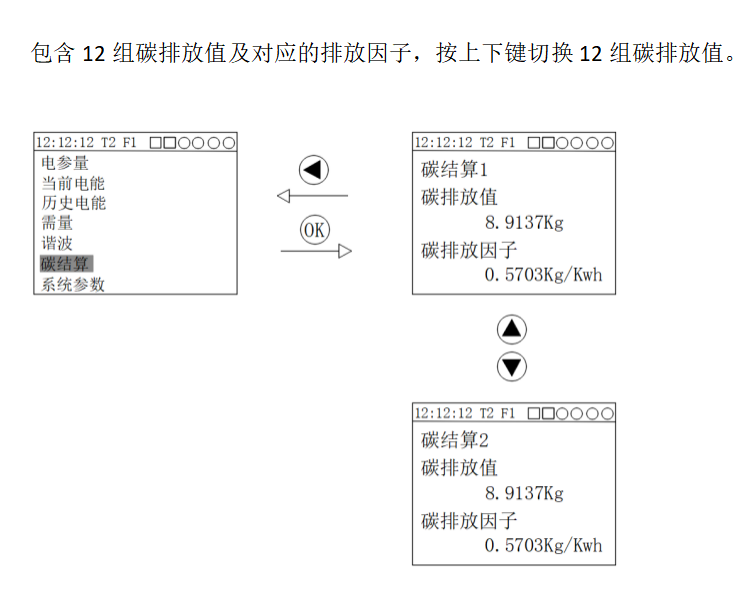

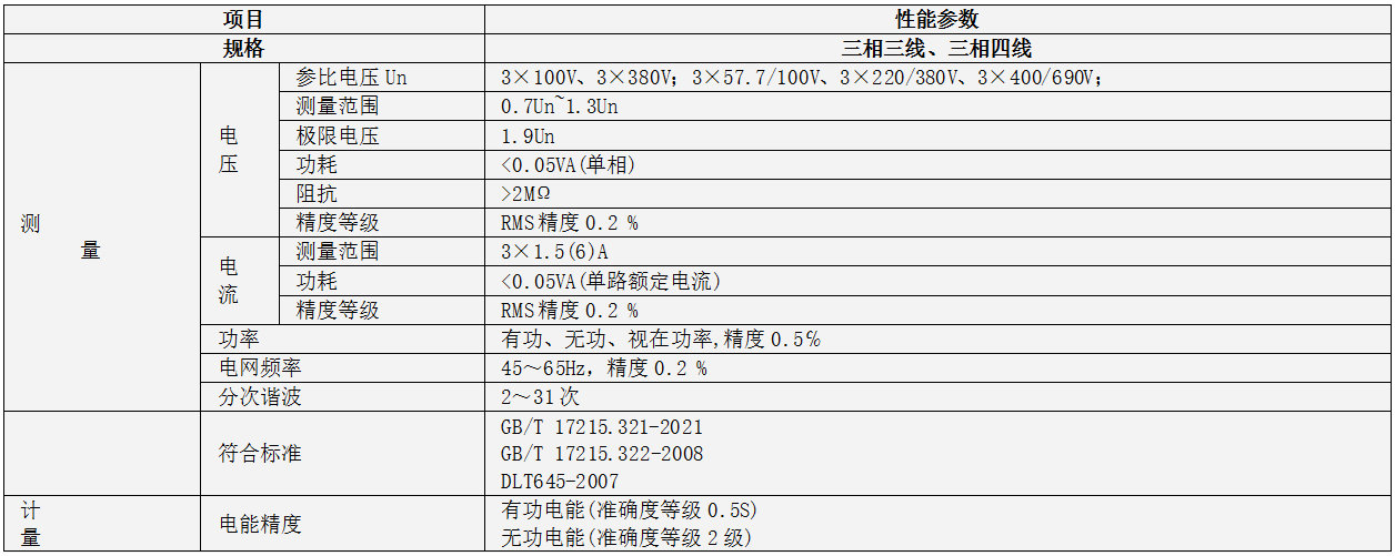

实现这一过程,需要一个能够实时识别电源类型、并内置或可更新对应碳排放因子的智能计量装置。这类装置通常集成了高精度的电力参数测量单元,能够准确采集电压、电流、功率、电量等数据。同时,它通过技术手段(如协议解析、数据对接等)或逻辑判断,获取或推断当前用电回路的实际电力来源。例如,当系统识别到用电来自于厂内光伏电站时,便自动调用接近于零的碳排放因子进行计算;而当切换至电网供电时,则根据实时或最新的电网平均碳排放因子进行计算。这种动态切换机制,使得在多电源(如自发自用的新能源、储能、市电等)混合应用的复杂场景下,碳排放统计结果更加准确、有效。

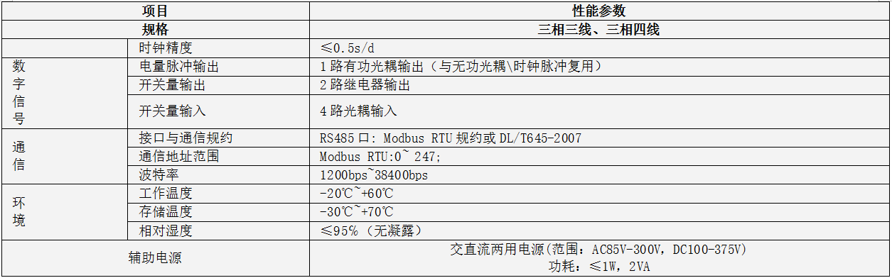

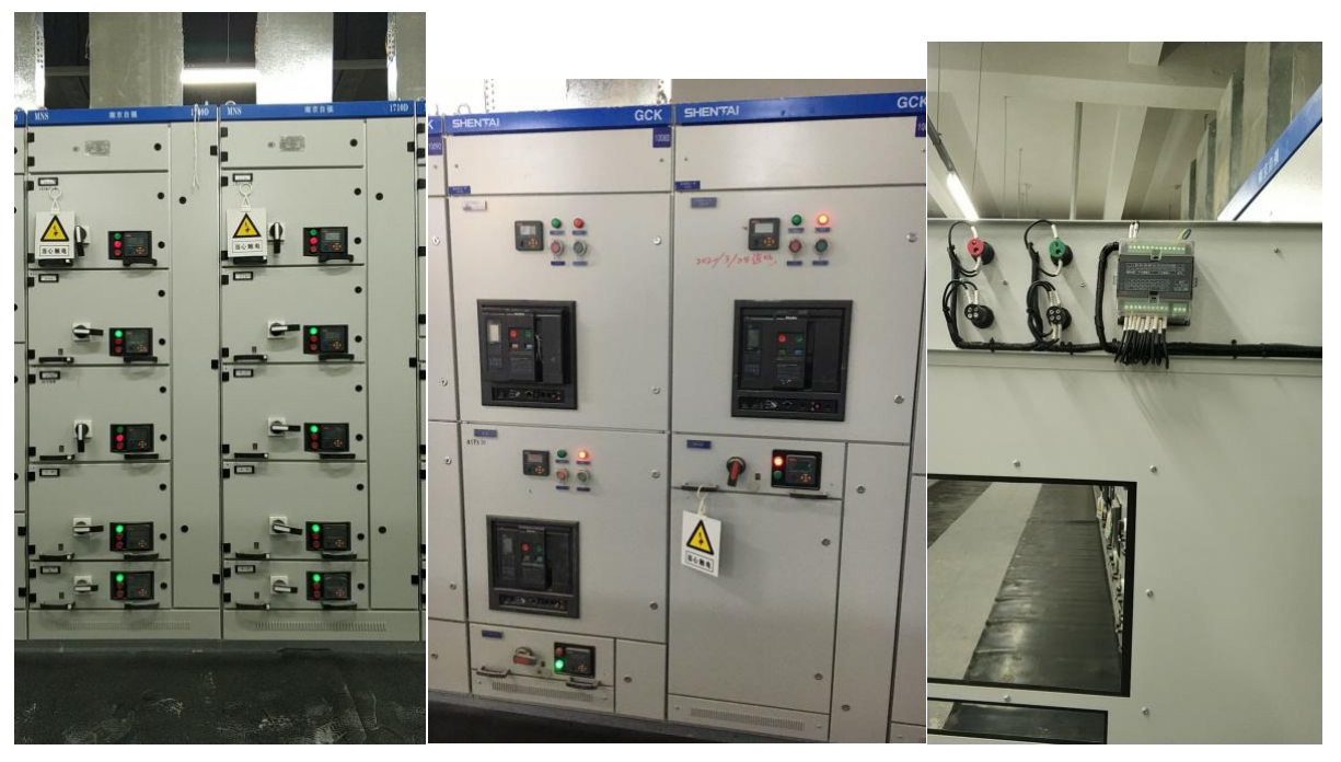

在实际的工业现场,这类电碳计量装置通常安装于配电箱或配电柜中,与电力回路直接连接。其设计紧凑,便于安装和接线,并具备清晰的本地显示功能,方便现场巡检人员查看实时数据。
