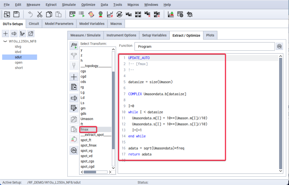

测量/计算:通常通过测量最大稳定增益/最大可用增益随频率下降的曲线(-20 dB/十倍频程)并外推至 0 dB 得到。
核心公式(简化,基于单向化模型):
射频电路

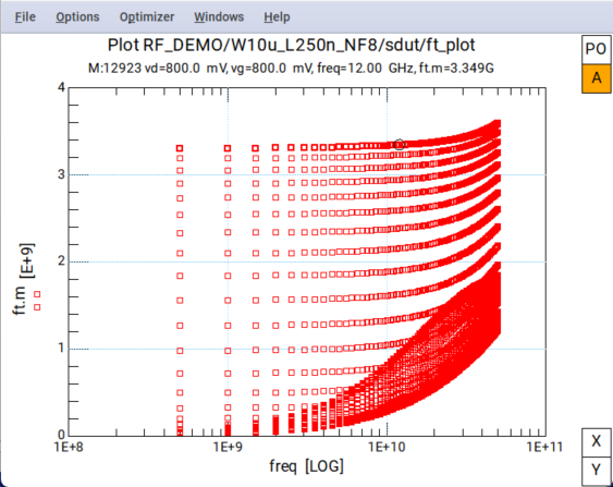

下面将以IC-CAP中如何计算加以说明:
射频电路
射频电路
射频电路
射频电路

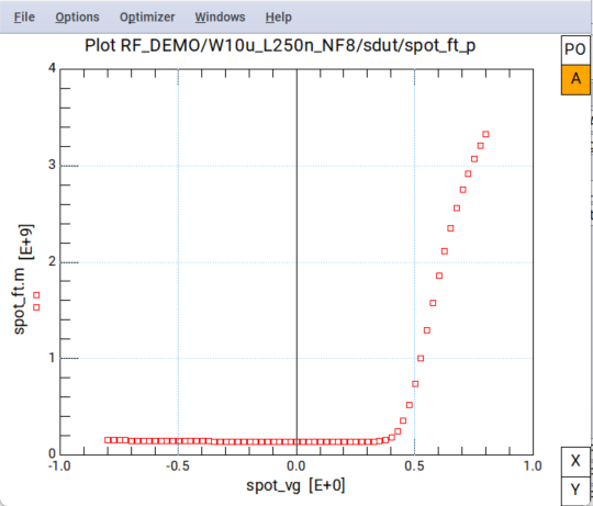

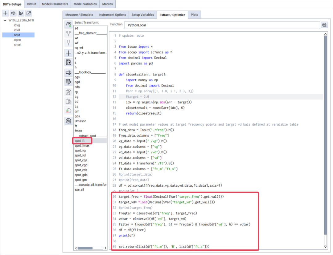

  当然,上面计算出的Ft, Fmax都是随freq变化的所有偏置点下的。我们可通过给定目标频率和偏执点,来绘制Ft_vg的Plot。
射频电路
射频电路
