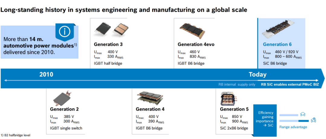

导语:在功率半导体领域,博世的PM6功率模块堪称业内经典,也是诸多新型半导体厂商研发时的核心对标产品。就在这个月,富士电机已与博世也达成合作,联合开发具备封装兼容性的SiC功率半导体模块。借此契机,将PM6的深度解析排上计划,希望通过系统化的解构其设计与思路,可以为行业同仁提供些参考。
这些年深有感受,功率模块的竞争逻辑发生了一个非常关键的变化:过去靠"单点指标领先"就能形成差异化,如今却越来越难。原因很简单——整车平台在快速扩展,功率等级、车型谱系、供应链组合与量产节奏都在变化;与此同时,用户对效率与体验的要求更高、系统功率密度不断提升、工作温度窗口持续拉大,最终把功率模块推入一个"多目标同时最优"的时代

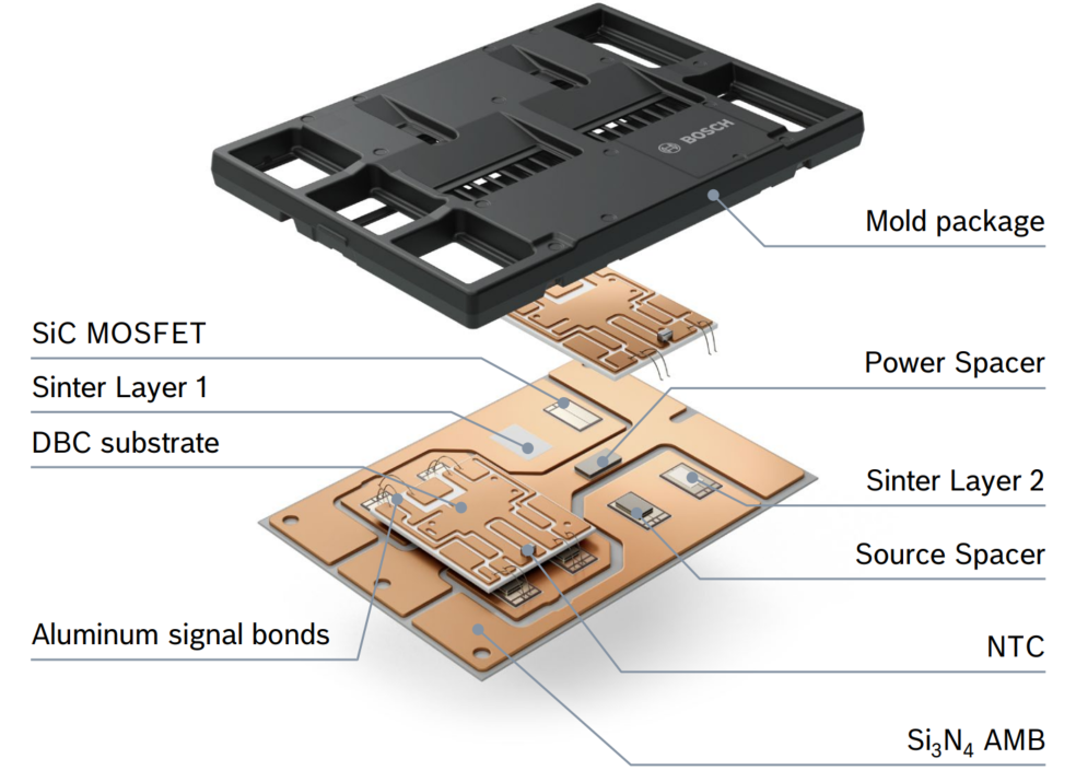

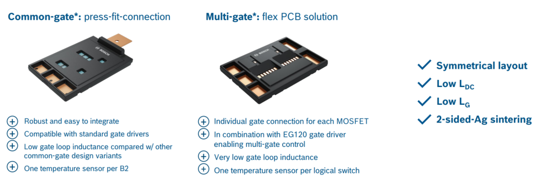

此外,还要支持不同功率等级的快速扩展,最好做到"换功率不换逆变器",让冷却器、PCB、直流母线连接、交流端单元与电流传感等系统件的重设计工作量降到最低。也就是说,功率模块不再只是一个"器件载体",而是整个平台的"系统杠杆"。
而博世PM6的核心价值,就在于用一套"平台化结构骨架"将这些冲突目标统一起来:通过可靠对称三维布局和明确的电感指标...通过双面银烧结和夹心结构...通过借助芯片数量/尺寸冷却器能力的组合调整....

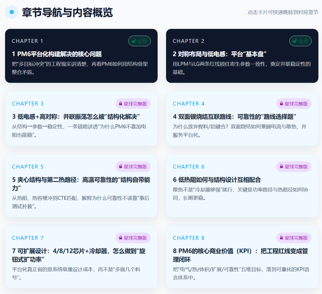

目录
1. PM6平台化构建解决的核心问题
2. PM6设计之初的基本盘:对称布局与低电感
3. 低电感+高对称如何解决并联振荡痛点(知识星球发布)
4. PM6双面银烧结的互联路线是什么?(知识星球发布)
5. 夹心结构与第二热路径等设计如何保障高温可靠性?(知识星球发布)
6. 低热阻如何和结构设计"互相配合"?(知识星球发布)
7. 可扩展设计:4/8/12芯片+冷却器如何实现"换功率不换逆变器"?(知识星球发布)
8. PM6的核心商业价值(KPI)(知识星球发布)

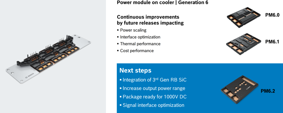

1.1 核心问题:多目标冲突的工程现实
我们知道,功率模块是整车电驱系统的"核心枢纽",要同时承受高压、高频、高温、高电流的考验,任何一个维度的要求升级,都会把其他维度推向极限,形成一连串的矛盾:
想让开关速度更快、能量损耗更低,就得降低回路电感、保证布局对称,否则会出现电压过冲、电流振荡,反而更难控制
 想让体积更小、功率密度更高就得把电路和散热路径紧凑叠加,但这样会增加热应力,装配难度也会变大
想让可靠性更高,不能只靠“用好材料”,还要互连方式、热与机械的匹配度上做系统性设计
想实现平台化扩展,不能每次换功率就重做冷却器、PCB板和母排,否则系统开发成本会被无限拉高。
其实平台化的核心不是"做出一个性能超强的模块",而是"做出一套能重复使用的结构和接口体系"——不管是不同功率版本、不同应用场景,都能在这套体系上快速适配,不用从零开始开发。

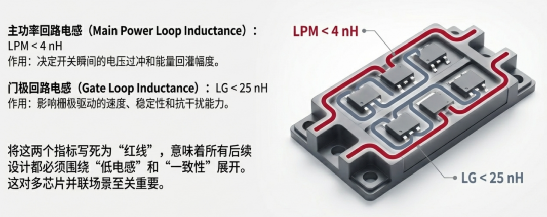

2.1 核心指标:LPM与LG的硬要求
看明白了博世关于PM6的设计理念,发现PM6明确把两类回路电感定为硬性目标,还把"对称布局"和这两个目标一起,列为平台的核心骨架:
主功率回路电感:LPM < 4 nH
门极回路电感:LG < 25 nH
|SysPro备注,这里要重点理解的是:
主功率回路电感决定了开关瞬间的电压过冲和能量回灌幅度,门极回路电感则影响栅极驱动的速度、稳定性和抗干扰能力。把这两个指标写死为"红线",意味着后续不管怎么调整功率、更换部件,都必须围绕"低电感"和"一致性"来设计——这对多芯片并联的场景尤其重要。
BOSCH
图片来源:Bosch
|SysPro备注:
LPM = Power Module 主功率回路电感,也常被叫做“主换流回路电感/主功率环路电感”,可以简单理解为:电流真正"干活"的那条大电流回路里的寄生电感总量。
回路范围:DC+ → 上管/下管(芯片)→ DC−,以及与之闭合的直流母线/电容回路(模块内部的关键电流换流路径)
关断/开通瞬间的电压过冲:ΔV≈LPM⋅didt,因此LPM 越大,di/dt 一上去,V 尖峰就越高,同时LPM 与回路寄生电容一起形成谐振,容易出振铃;此外,当多芯片并联时,若各支路等效电感不一致,更容易电流抢占与不稳定。
->LPM 管的是:主电流切换时的电压尖峰、振铃、并联稳不稳
LG = Gate Loop 栅极回路电感(门极驱动回路的寄生电感),可以理解为:驱动器把开关指令送到芯片栅极的那条小电流回路里的电感。
回路范围:Driver 输出 → Gate 引脚/键合/走线 → 芯片栅极 → Source/Emitter 返回 → Driver 回路闭合
-> LG 管的是:栅极指令能不能稳定送达、会不会被主回路噪声带着一起振

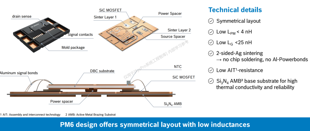

2.2 对称布局:并联一致性的基础
在以降低电感为应要求的基础上,PM6在多芯片布局上也下了功夫。
我们知道,多芯片并联最怕的不是芯片数量多,而是每个芯片的工作环境不一样如果并联支路的寄生参数(比如电感、电阻)不一致,开关瞬间电流会优先流向"阻力小的路径",导致部分芯片电流过载、应力升高,还容易引发振荡
为此,PM6对称布局的核心目的是:让每个并联支路的路径长度、寄生参数都一致,让多个芯片“像一个整体一样工作”,从源头避免并联带来的不确定性
2.3 三维布局:小体积下的参数优化
(知识星球发布)
搞懂了对称布局的重要性,再来看看PM6的三维布局和背后的思考:...

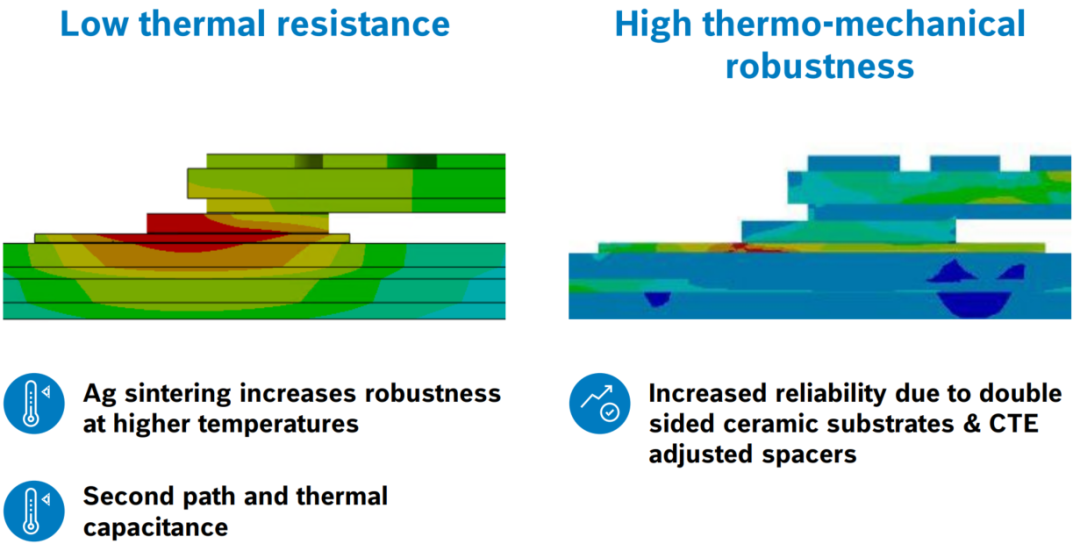

5.1 核心目标:高温与长期稳定性(知识星球发布)
5.2 关键设计:第二热路径与热容缓冲(知识星球发布)
5.3 CTE匹配:化解热胀冷缩矛盾(知识星球发布)

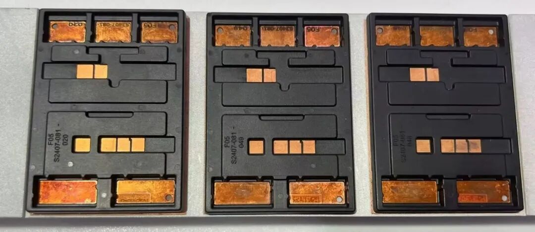

07

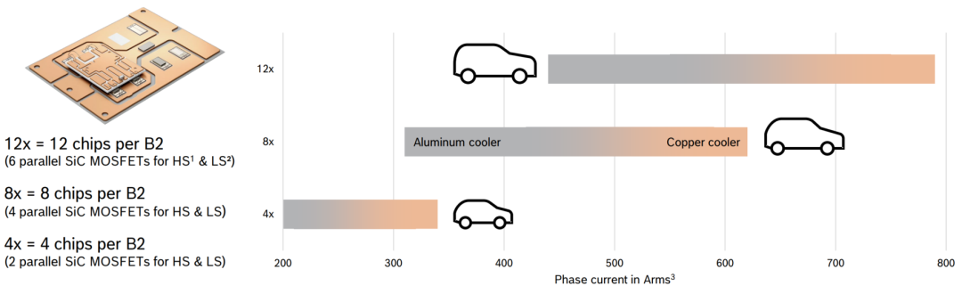

7.1 芯片+冷却器的旋钮式设计(知识星球发布)
7.2 核心收益:减少系统级重设计(知识星球发布)
7.3 灵活适配:连接方案的多场景兼容(知识星球发布)

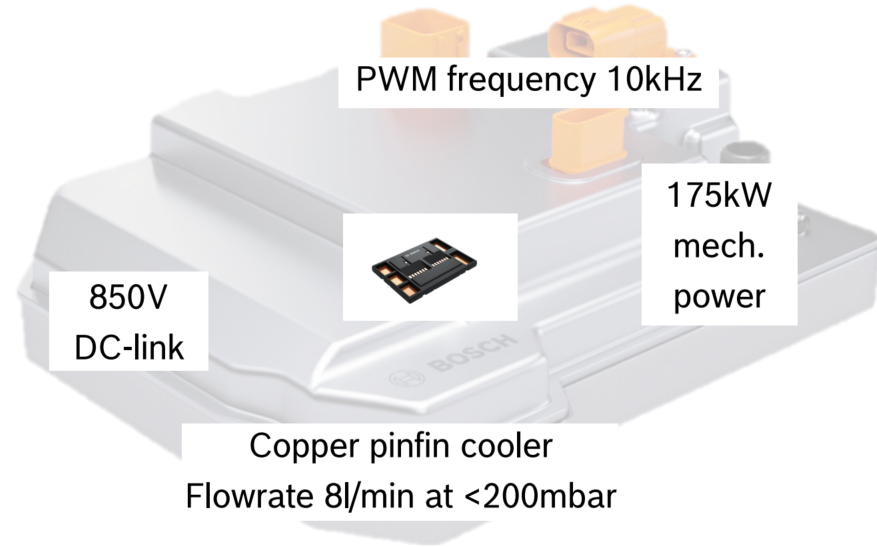

08
PM6的核心商业价值(KPI)
(知识星球发布)
电性能、热性能、功率密度、可拓展性、成本、可靠性...
