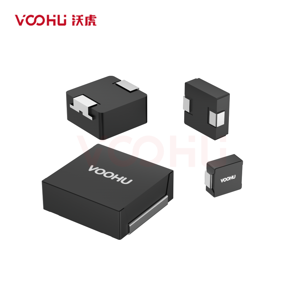

一、一体成型电感是怎么“炼”成的?
传统绕线电感,大多是:
骨架 + 线圈 + 磁芯,组装在一起。
一体成型电感则不同:
- 线圈先绕好(有的是扁平线,有的是多层结构)
- 再把线圈埋入磁性材料中
- 通过成型、压制、烧结等工艺,形成一个整体
所以你看到的,是一个“电感被封印在方块里”的器件。
这也让它在结构强度、散热、EMI 等方面有了天然优势。
