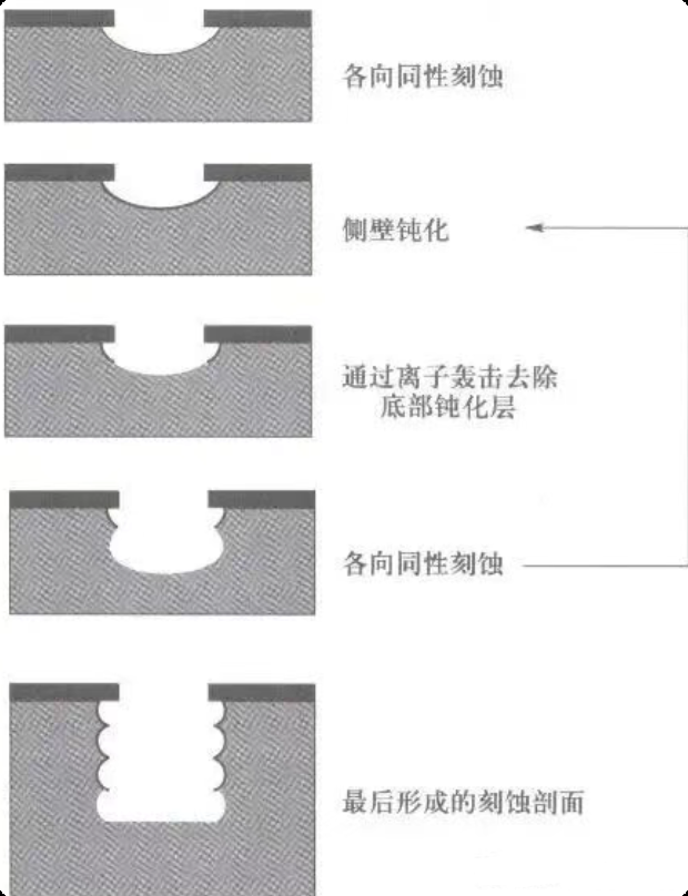

其核心原理基于周期性交替进行的三个子过程:首先进行基础刻蚀,使用SF6气体产生氟离子对硅进行各向异性刻蚀,形成初始沟槽或孔洞;随后进入侧壁保护阶段,通入C4F8气体,在等离子体作用下于侧壁沉积一层聚合物保护膜;最后进行侧壁刻蚀,再次切换回SF6刻蚀环境,去除沟槽底部的硅材料而保护侧壁。这三个阶段构成一个完整循环,通过多次重复,逐步加深结构直至达到所需深度。

一次完整的Bosch工艺通常包含以下步骤:首先是预清洗和腔室准备,确保硅片表面清洁并设定好工艺气体环境。接着进入等离子体生成与刻蚀阶段,启动射频电源产生等离子体,活性粒子与硅反应进行刻蚀。然后切换至钝化阶段,通入钝化气体(如C4F8)在侧壁形成保护膜。之后,重复进行“刻蚀-钝化”循环,逐步加深结构。当达到预定刻蚀深度后,终止刻蚀并进行后处理清洗,去除残留副产物。

该工艺的循环方式本质上是“刻蚀→形成侧壁保护层→重复交替”,通过这种周期性操作实现深度方向的“阶梯状”深刻蚀,同时保护侧壁形态。
