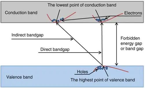

图3.2 为半导体能带的基本结构示意图,实际能带结构更为复杂。通常情况下,半导体的价带被电子填满,不会产生电流;当电子吸收足够能量(来自光子或热量),价带顶部的部分电子会跃迁至导带底部 —— 这些带负电的电子在电场(电压)驱动下沿导带流动,产生电流;同时,价带顶部会留下带正电的空穴,空穴也会沿价带流动,参与导电。此时电子和空穴统称为载流子。
二极管
图3.2:半导体能带结构示意图(上:直接带隙半导体,电子从导带底直接跃迁至价带顶;下:间接带隙半导体,电子跃迁需与晶格相互作用)
前面的文章我们了解了迁移率 μ和电场 E,再结合载流子概念,可给出迁移率的完整定义:电压与电场相关,电压驱动下的电荷运动本质是电场作用的结果。载流子在电场作用下在半导体中的平均运动速度称为漂移速度 vd,迁移率的定义为:vd=μ E 。迁移率的单位是 cm²/(V・s)(V 为电压,s 为秒),核心作用是建立载流子漂移速度与电场的关联。多数半导体中,电子迁移率大于空穴迁移率——例如硅中电子迁移率为 1500cm²/(V・s),空穴迁移率为 450cm²/(V・s),这意味着电场作用下电子的漂移速度更快。
根据电子跃迁方式的不同,半导体分为直接带隙半导体和间接带隙半导体(图 3.2):电子在价带和导带之间直接跃迁的,称为直接带隙半导体;需借助晶格作用才能跃迁的,称为间接带隙半导体。
当光照射半导体表面时,直接带隙半导体中的电子可直接与光子相互作用,光电转换效率高;间接带隙半导体中的电子除与光子相互作用外,还需与晶格相互作用,会损失部分能量,光电转换效率较低。

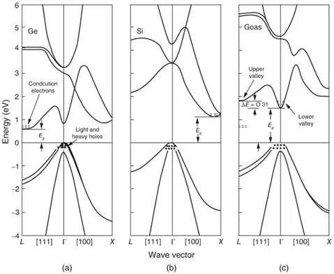

图3.3:锗(Ge)、硅(Si)和砷化镓(GaAs)的能带图(a)锗;(b)硅;(c)砷化镓,可见锗和硅为间接带隙,砷化镓为直接带隙,展示真实能带的复杂结构及子能带分布
图 3.3 为锗、硅和砷化镓的能带图:锗和硅为间接带隙半导体,砷化镓为直接带隙半导体 —— 因此砷化镓广泛用于光电器件制造。此外,实际能带结构包含多个子能带,比基础示意图更复杂。

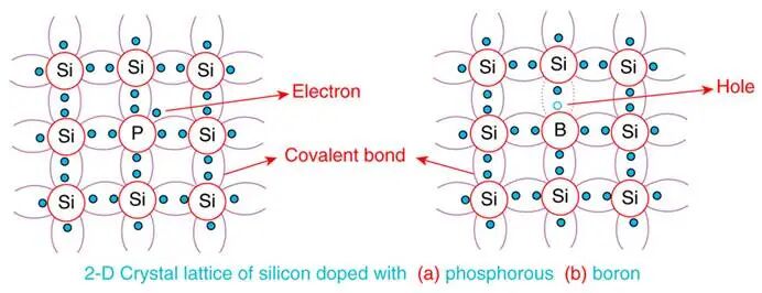

结合元素周期表:磷属于第15族元素,有5个价电子;硼属于第13族元素,有3个价电子;硅有4个价电子。当磷掺杂到硅中时,1个磷原子取代1个硅原子后,只需拿出4个电子与周围硅原子形成共价键,剩余的第5个电子会摆脱束缚,成为自由电子——这种以电子(带负电)导电为主的半导体,称为 n 型半导体(n 为 “negative” 的首字母,也可用大写 N 表示)。
硼仅有3个价电子,当硼原子进入硅晶体取代硅原子时,与硅原子形成的共价键会缺少 1 个电子,相邻硅原子的价电子会被这个不完整的共价键吸引 —— 这一过程会从相邻硅原子夺取1个电子,在原位置留下1个空穴(带正电),这类半导体称为 p型半导体(p 为 “positive” 的首字母,也可用大写 P 表示)。其中,磷在硅中提供电子,称为施主杂质;硼在硅中接受电子,称为受主杂质(图 3.4)。
二极管
图3.4:硅(Si)中磷(P)和硼(B)杂质的示意图(a)磷掺杂硅:磷原子取代硅原子,多余 1 个电子成为自由电子;(b)硼掺杂硅:硼原子取代硅原子,共价键缺少 1 个电子,形成空穴)

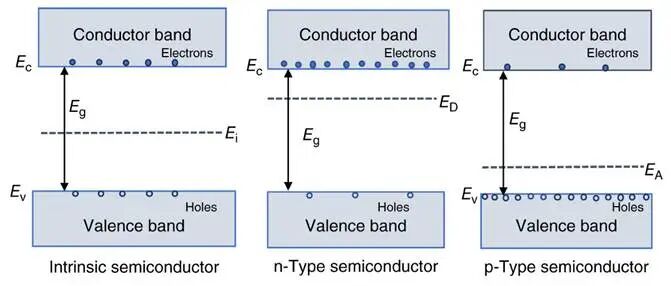

图 3.5 为硅掺杂后的能带图,理解该图需引入费米能的概念——费米能是固体物理学中的能量概念,以美籍意大利物理学家恩里科・费米Enrico Fermi(1901-1954)命名。在半导体中,费米能用于描述电子或空穴的能级,可通过电中性条件确定,因此更常称为费米能级(符号 Ef)。图中 Ec为导带底能量,Ev为价带顶能量,Eg为禁带宽度。
二极管
图3.5:本征半导体、n 型半导体和 p 型半导体的能带示意图(左:本征半导体,费米能级(Ei)位于禁带中心;中:n 型半导体,费米能级(Ef)靠近导带底,标注施主电离能级(ED);右:p 型半导体,费米能级(Ef)靠近价带顶,标注受主电离能级EA)
本征半导体中,电子数与空穴数相等(称为电子-空穴对,EHP),费米能级几乎位于禁带中心(用 Ei表示);n 型半导体中,ED为施主掺杂的电离能,电子数多于空穴数,费米能级靠近导带底,施主浓度越高,费米能级越接近导带底;p 型半导体中,EA为受主掺杂的电离能,空穴数多于电子数,费米能级靠近价带顶,受主浓度越高,费米能级越接近价带顶。

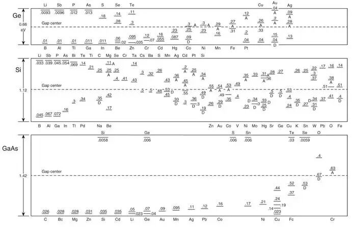

图 3.6 为锗、硅和砷化镓中杂质的电离能级分布:硅中磷的电离能为 0.046eV,硼的电离能为 0.044eV,掺杂后的材料称为非本征半导体。
二极管
图3.6:锗、硅和砷化镓中各类杂质的电离能级分布(禁带中心以下的能级源自价带顶,默认为受主能级(标注 “A” 除外);禁带中心以上的能级源自导带底,默认为施主能级(标注 “D” 除外))

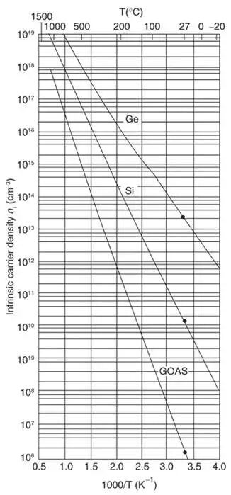

图3.7为本征载流子浓度与温度的关系:禁带宽度越小,室温下本征载流子浓度越高。假设掺杂浓度为10¹⁵cm⁻³,锗的本征载流子浓度在温度低于 100℃时即可达到该数值,硅需达到约300℃,砷化镓则需约500℃。当非本征材料的本征载流子浓度与掺杂浓度相等时,器件无法正常工作,该温度称为工作温度 —— 但受其他材料限制,实际工作温度大多低于 300℃。
二极管
图3.7:锗、硅和砷化镓的本征载流子浓度与温度倒数的关系图(标注室温下的本征载流子浓度参考值,横坐标为 1000/T(K⁻¹),纵坐标为本征载流子浓度(cm⁻³))

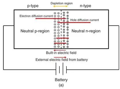

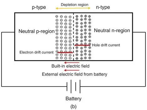

电池阳极接 p 型区域,阴极接 n 型区域:外接电池的电场方向与内建电场方向相反,内建电场被削弱,耗尽层变薄,载流子的扩散不再被内建电场抵消,扩散载流子在 p-n 结中流动,二极管中有电流通过(图3.9 上半部分),这称为正向电压。
二极管
图3.9:二极管的结构与偏置状态:(a)正向电压(正向偏置),外接电源电场与内建电场方向相反,耗尽层变薄,电子和空穴的扩散电流主导。
电池阳极接 n 型区域,阴极接 p 型区域:外接电池的电场方向与内建电场方向相同,内建电场被增强,耗尽层变厚,无扩散载流子通过 p-n 结,仅有少量漂移载流子流动,二极管中仅有微弱电流通过(图3.9 下半部分),这称为反向电压。
二极管
图3.9:二极管的结构与偏置状态:(b)反向电压(反向偏置),外接电源电场与内建电场方向相同,耗尽层变厚,电子和空穴的漂移电流主导
载流子分为多数载流子和少数载流子:n 型半导体中,电子是多数载流子,空穴是少数载流子;p 型半导体中,空穴是多数载流子,电子是少数载流子。假设电池电压为 V:情况 1 中,势能变为 q (Vbi - V),势垒降低,扩散电流增大,二极管导通,此时的电压称为正向偏置,电流称为正向电流;情况2中,势能变为 q (Vbi + V),势垒升高,无扩散电流,仅有微弱漂移电流,此时的电压称为反向偏置,电流称为反向漏电流。

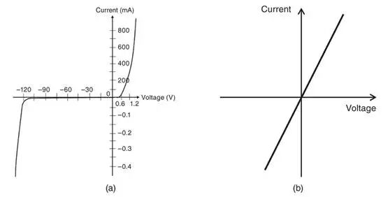

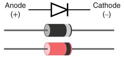

图3.10 为二极管的符号和实物图,二极管具有单向导电性,符号中的箭头指示电流从阳极流向阴极,与双向导电的电阻完全不同。图3.11 为二极管和电阻的电流-电压(I-V)特性曲线:当正向电压大于约 0.6V 时,正向电流开始显著增大,该电压称为阈值电压(VTh,部分书籍称为偏移电压)—— 锗二极管的阈值电压约为 0.3V,肖特基二极管约为 0.2V(后续讨论肖特基二极管)。阈值电压大致等于结的势垒,仅当外加电压超过 VTh时,二极管才会有明显正向电流。反向电流远小于正向电流(称为漏电流),当反向电压大于约 115V 时,反向电流显著增大,该电压称为击穿电压。
二极管
图3.11:二极管与电阻的 I-V 曲线对比:(a)二极管的 I-V 曲线,标注正向阈值电压(VTh)、反向漏电流、击穿电压;(b)电阻的 I-V 曲线(线性关系,体现双向导电特性)

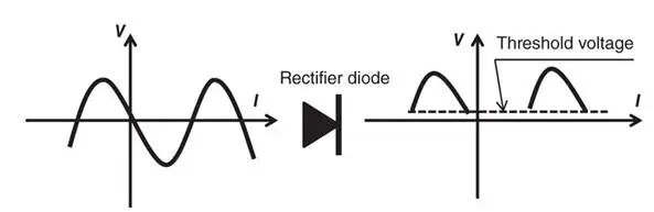

结合图3.9 中二极管反向偏置时的耗尽层示意图和图3.11 的 I-V 曲线可知,反向偏置的二极管相当于一个电容器:耗尽层相当于电介质,p型和n型区域相当于电极板——这种结构是集成电路中广泛应用的电容形式。二极管的一个重要应用是整流,整流二极管仅允许单向电流导通(图3.12)。
二极管
图3.12:整流二极管的电信号转换示意图(展示输入交流信号经整流二极管后,输出单向脉动信号的过程)
