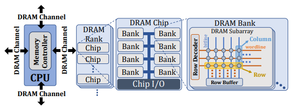

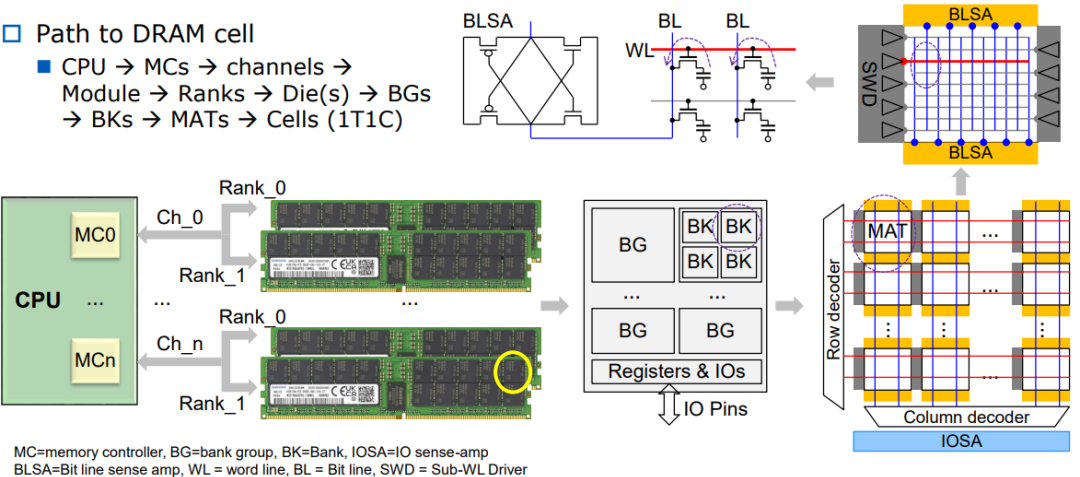

DRAM 被组织成层次化的阵列,总共由数十亿个 DRAM 单元组成,每个单元存储一位数据。
在现代系统中,CPU 芯片实现了一组内存控制器,每个内存控制器通过一个独立的 I/O 总线与一个 DRAM 通道对接,以执行读写及维护操作(eg.,refresh, RowHammer protection, memory scrubbing)。
该 I/O 总线与系统中的其他通道是独立的。一个 DRAM 通道可以承载一个或多个 DRAM 模块,每个模块由一个或多个 DRAM 层级(rank)组成。一个层级由多个 DRAM 芯片构成,这些芯片同步工作,同一通道内的不同层级分时共享该通道的 I/O 总线。
cpu
Fig1. 展示了现代 DRAM 系统的典型组织结构

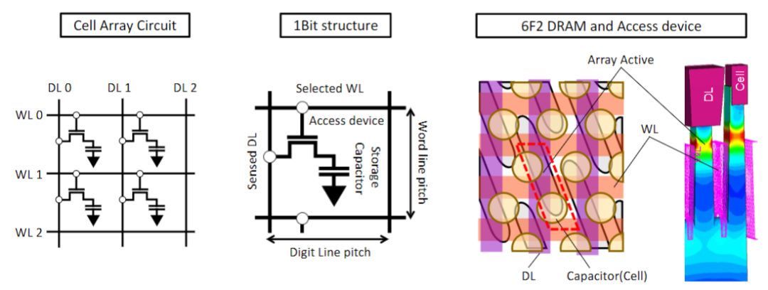

一个 DRAM 芯片由多个 DRAM 存储体(bank)组成,这些存储体共享一个将它们连接到芯片 I/O 电路的内置总线。在一个 DRAM 存储体内,DRAM 单元被组织成多个(例如 128 个)密集的二维 DRAM 单元阵列,称为子阵列,以及用于操作子阵列内数据的相应外围电路。
cpu
Fig2. 6F DRAM structure
子阵列内的单元行(即 DRAM 行)共享一条导线(即字线),该导线由行解码器驱动,以打开(即选中)待读取或写入的单元行。
子阵列内的单元列(即 DRAM 列)共享一条导线(即位线),该导线在行缓冲器(由感测放大器组成)的帮助下用于读写单元。
这种 DRAM 单元的层次化布局使得可以使用唯一的通道、层级、存储体、行和列地址来访问和更新 DRAM 系统中的任何数据。

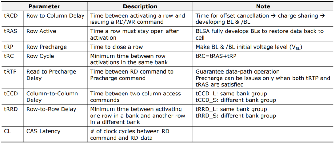

DRAM 命令调度受到一组时序参数的严格规范,这些参数确保在某个命令发出后经过足够的时间,以便 DRAM 能正确提供或保留数据。DRAM 命令和时序参数由 DRAM 标准定义,它们构成了内存控制器与 DRAM 芯片之间接口的一部分。
cpu

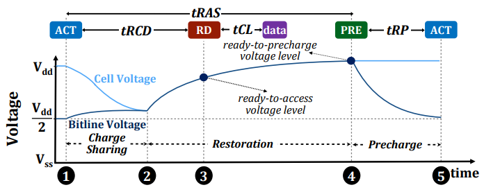

Fig3. Commands, timing parameters, and cell/bitline voltages during a DRAM read operation.
Fig3说明了执行一次 DRAM 读操作时,所发出的命令、其管辖的时序参数以及它们对单元和位线电压的影响。内存控制器在调度每个 DRAM 命令时强制执行相关的时序参数。除了 DRAM 访问命令外,内存控制器还会周期性地发出刷新(REF)命令,以防止因单元电容随时间泄漏电荷而导致的数据丢失。
激活命令-ACT
ACT 命令通过将单元电容中包含的数据传输到行缓冲器来激活(打开)一个 DRAM 行。ACT 延迟受 tRCD 时序参数约束,该参数确保自 ACT 命令发出后有足够的时间让数据在行缓冲器中稳定下来(以便可以通过发出 RD 命令来读取)。
ACT 包含两个主要步骤:
1) 电容-位线电荷共享
2) 电荷恢复。
电荷共享从启用字线开始(Fig3中的1),这使得单元电容能够与位线共享电荷,从而扰动预充电后的位线电压。一旦单元和位线电压由于电荷共享而达到均衡,电荷恢复开始(2)。在电荷恢复期间,感测放大器被启用,首先检测位线电压的偏移,然后根据偏移方向将位线恢复到完全的 Vss 或 Vdd 电压。一旦位线恢复到可访问的电压水平(3),就可以向该存储体发出其他 DRAM 命令(例如,RD、WR)。
读取命令-RD
在行激活之后,内存控制器通过发出 RD 命令从打开的行中读取数据。RD 命令包含一个列地址,该地址指示要读取的打开行的部分。当 DRAM 芯片收到 RD 命令时,它首先将打开行的请求部分加载到全局行缓冲器中。
数据进入全局行缓冲器后,DRAM 芯片通过数据总线将数据发送给内存控制器。RD 命令受时序参数 tCL 约束,在此时间之后数据会出现在数据总线上。
写入命令-WR
WR 命令(Fig3中未显示)修改打开的 DRAM 行中的数据。WR 的操作类似于 ACT,因为这两个命令都需要等待足够的时间,让感测放大器恢复 DRAM 单元中的数据。类似于感测放大器在 ACT 的第二步(即电荷恢复)期间恢复单元电容的方式,对于 WR,感测放大器则用 WR 命令提供的新数据值来恢复电容器。WR 的恢复延迟受 tWR 时序参数约束。对于 ACT 和 WR 命令,恢复延迟都源于感测放大器驱动位线以补充 DRAM 单元电容的电荷。
预充电命令-PRE
PRE 用于关闭一个打开的 DRAM 行,并为 DRAM 存储体激活另一行做准备。内存控制器可以在至少经过 tRAS 时序参数规定的时间间隔后,向同一存储体发出跟随在 ACT 之后的 PRE 命令。
tRAS 确保有足够的时间将激活行的 DRAM 单元完全恢复到可预充电的电压水平(Fig3中的4)。
PRE 的延迟受 tRP 时序参数约束,该参数允许足够的时间将位线电压设置回参考电压水平(例如,Vdd/2)。在tRP之后(Fi3中的5),内存控制器可以向同一存储体发出 ACT 命令以打开新的一行。
