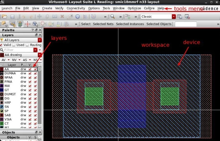

在集成电路设计中,版图(Layout)是芯片设计的核心环节之一,指芯片电路的物理实现图。它描述了电路中所有元器件(如晶体管、电阻、电容等)及其连接方式在硅片上的具体布局。版图是将电路设计转化为实际可制造物理形态的关键步骤,类似于建筑设计中平面图到实际结构的转化。
芯片设计
核心组成与目标
版图设计作为芯片设计的后端环节,主要任务是将逻辑电路和功能模块转化为物理布局。其核心内容包括:
元器件布局:根据设计需求合理安排标准元器件(如逻辑门、存储单元等)的位置,需兼顾功能实现、信号传输速度和电源供给效率;
金属互连:通过金属层连接元器件,需精确选择金属层并考量线宽、间距,确保信号可靠性和时序准确性;

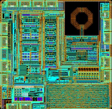

电源与地线布局:科学规划电源线(VDD)和地线(GND),保障全芯片电力供应稳定,抑制电源噪声干扰;
隔离与保护:设计隔离措施防止信号串扰,并对高功率区域实施有效散热方案。
版图设计的核心目标是在确保电路功能正确的前提下,最大化电路性能并满足质量要求。具体包括:实现预定电路功能;通过优化布局布线缩短连线长度,降低信号延时以提升速度;最小化芯片面积以降低成本;保证设计的可靠性和可制造性,使其能成功生产并长期稳定工作。

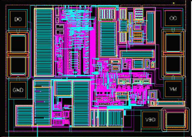

综合(Synthesis):利用工具将高级描述语言(如Verilog/VHDL)转化为标准单元(Standard Cells),为物理实现奠定基础;
布局(Place):确定每个标准单元在芯片上的具体位置,需综合考量面积限制、信号传输距离和电源分布,目标是优化性能和降低功耗;
芯片设计
布线(Route):完成元器件间的物理金属连线,需最小化传输延迟并规避信号干扰及时序问题。
设计规则是版图必须遵循的核心准则,由制造商制定,是设计与工艺间的接口。规则分为:
绝对值规则:以实际尺寸为单位(如金属层最小宽度100纳米);
相对值规则:基于比例因子定义(如宽度w = mA)。常见要求包括:保证导线可靠性的最小宽度;防止短路的最小间距;利于光刻对齐的最短露头;避免元件相互影响的边界距离。
几何形状上,版图普遍采用“曼哈顿几何”,即由水平或垂直直角线段构成。这符合光刻工艺对精度与稳定性的要求,也便于规则检验和自动化布线工具处理。
