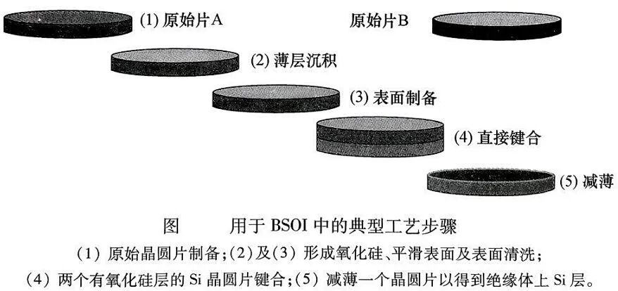

BSOI与BESOI工艺
BSOI与BESOI工艺依托晶圆直接键合与减薄技术,自20世纪80年代起逐步成熟。亲水性氧化硅表面制备的直接键合工艺通过高温退火强化键合强度,结合研磨、化学腐蚀或剥离技术实现晶圆减薄。
晶圆制造
BESOI工艺通过外延生长SiGe牺牲层与薄硅层,利用化学刻蚀选择性去除牺牲层,实现超薄顶层硅制备,其质量已可媲美体硅单晶,支持大尺寸晶圆工业化生产。在微机电系统(MEMS)与生物传感器领域,BSOI技术通过三维堆叠实现传感器与CMOS电路集成,灵敏度提升25%;在生物医疗领域,基于SOI的植入式神经电极阵列通过ISO 10993生物相容性认证,成为脑机接口技术的关键载体。当前,该技术正拓展至硅与蓝宝石、碳化硅的异质键合,界面空洞密度低于0.1%,满足高性能光电子器件需求。

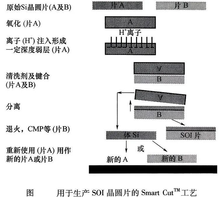

Smart CutTM
Smart CutTM工艺由CEA与Soitec联合开发,通过离子注入、直接键合与剥离三步法实现硅层转移。工艺步骤包括供体晶圆热氧化、氢/氦离子注入形成弱化层、键合、剥离及表面处理。
晶圆制造
该技术优势在于厚度均匀性优异、转移层质量高,且供体晶圆可重复利用,支持多种支撑体与单晶层集成。当前,Smart CutTM已拓展至硅与碳化硅、氮化镓等宽禁带半导体的异质集成,在功率器件中实现导通电阻降低40%、开关损耗减少30%,成为新能源汽车主驱逆变器核心方案;在量子计算领域,通过硅锗异质结制备量子点阵列,单量子比特操控保真度达99.9%。此外,该技术正推动绿色制造发展,Soitec通过重复使用供体晶圆与低能耗沉积工艺,将碳化硅基板生产碳排放降低四倍,契合全球半导体产业低碳化趋势。
