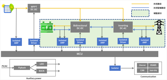

光伏系统本质上是一套典型的高低压混合系统,其中一侧是高电压、大功率、高dv/dt的直流母线与并网逆变环节,另一侧则是以MCU、DSP为核心的低压数字控制与通信环节;
两者在同一电气系统内长期协同工作,如若缺乏有效的电气隔离措施,不仅容易引发信号干扰、控制误判,更可能在极端工况下造成器件损坏甚至系统失效等不良事故。
数字隔离器
一种光伏配储系统的电气隔离方案示意图(并网类型)
如上图所示, 从光伏系统的运行角度看 ,数字隔离器首先承担的是“安全隔离”的基础职责。
在光伏并网逆变器、双向DC-DC、MPPT控制等关键环节中,大量PWM控制信号、状态反馈信号需要在高压侧与低压侧之间高速传输;
而通过采用数字隔离器,即可实现信号在电气隔离环境下的连接传输,并有效阻断高压窜扰,显著提升光伏系统对浪涌、电网异常以及雷击等风险的耐受能力。

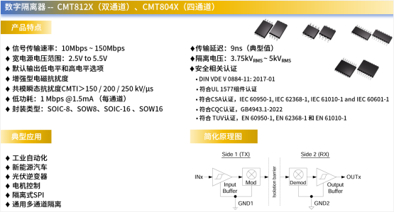

例如,CMT812x、CMT804x系列标准数字隔离芯片被应用于MCU与无线通信模块(Sub-GHz)、总线通信接口(RS485/SPI/IIC)之间时,可有效消除接地环路、阻断共模噪声(如功率开关器件产生的高频噪声)通过地线或信号线耦合到通信链路,确保数据通信的稳定性(如采样数据、控制指令的准确交互)。

CMT8602x系列隔离驱动芯片被应用于MCU与功率器件(IGBT、MOSFET、SiC MOSFET)之间时,可实现低压控制侧与高压功率侧的电气安全隔离,规避噪声干扰,并有效放大控制信号以提供足够驱动电流,适配宽禁带半导体的高频开关需求,且其还集成了失效防护机制,可实时保护光伏系统的高效、可靠运行。
CMT13xx等隔离运放芯片被应用于MCU与高压直流母线之间时,可实现低压控制侧与直流母线的电气安全隔离,阻断母线高压向控制电路窜入的风险;
同时能精确采集母线电压、电流等微弱模拟信号并进行放大调理,确保信号传输的准确性,为MCU提供可靠的采样数据。
