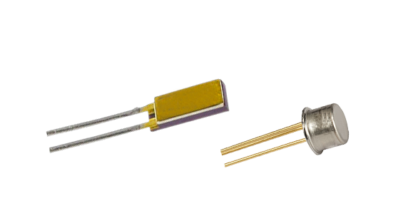

目前,国产温度传感器已取得显著进展。如青岛智腾微电子开发的ZT590系列,在基本参数上已实现对AD590的对标。ZT590是一款经过校准的两端感温电流源,其输出电流与绝对温度成比例。在4V至30 V电源电压范围内,该器件可充当一个高阻抗、恒流调节器,调节系数为1μAK。ZT590使用高可靠性的封装工艺符合GJB质量等级要求,能够满足高端装备领域的使用需求,适用于125℃以下、采用传统电气温度传感器的任何温度检测应用。
ZT590的特性参数:
线性电流输出:1μA/K
测温范围:-55°C 至+125°C
测温精度:±1℃℃
电源电压范围:4 V~30 V
封装:QF063/TO-46-3C
