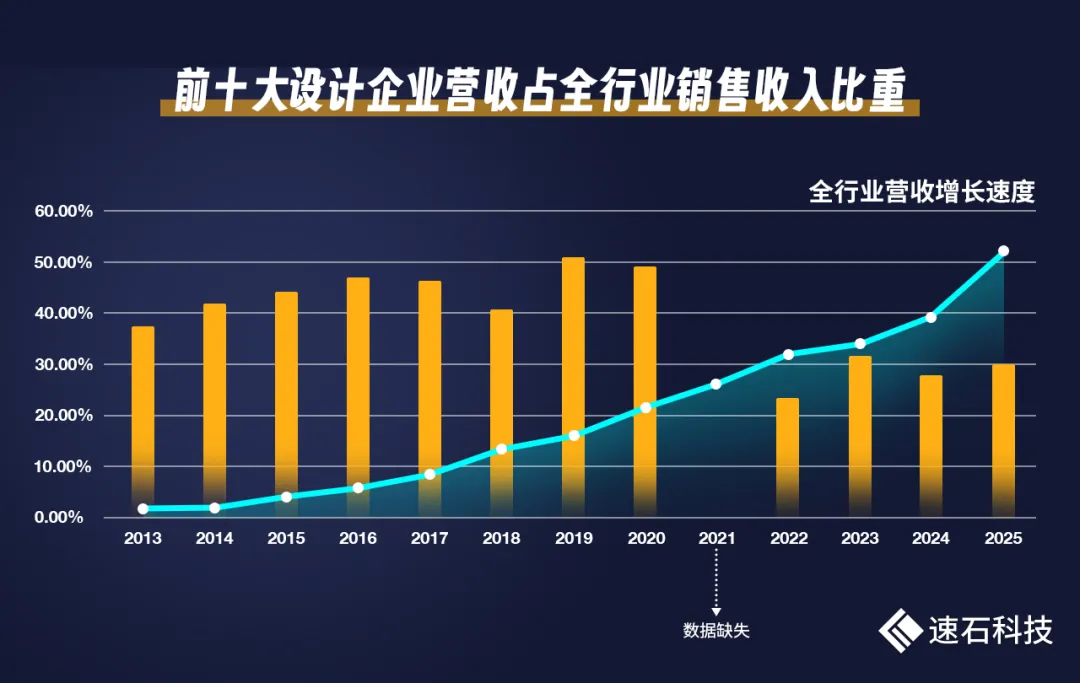

全行业产值稳步上升。2025年,十大设计企业榜单的进入门槛从上年的70亿元人民币提升到84亿元
前十大设计企业营收增长的速度不及全行业营收增长速度,占全行业销售收入比重在2019年达到50%峰值后下降明显,2025年占比数值为29.9%。
集成电路
结论很明显:
增长是确定的,但头部企业竞争力没有绝对优势,无法形成寡头局面;
行业未定型,扩散式发展,企业数量比头部增长更快,各个领域全面开花;
2019年后,行业爆发式增长,产业集中度反而下降。
