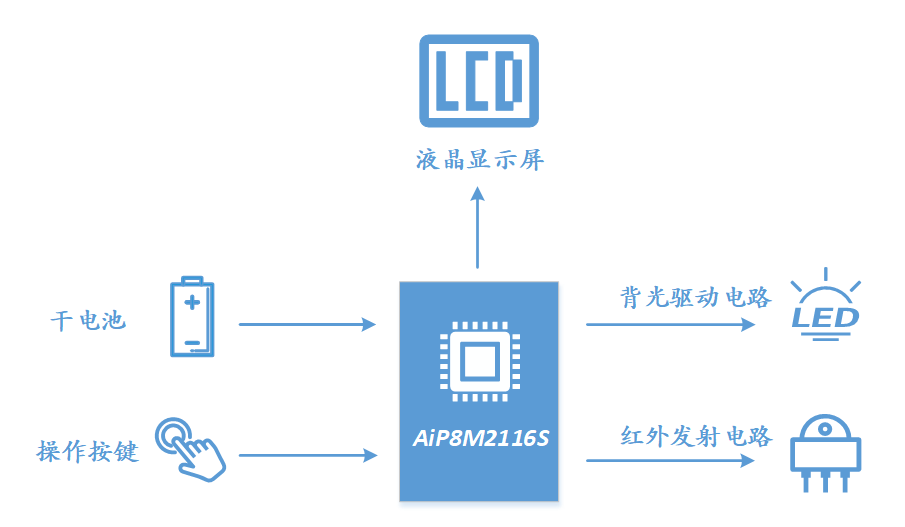

本方案以中微爱芯AiP8M2116S低功耗MCU为核心,集成了LCD驱动模块、LED背光驱动模块、红外发射模块等关键功能于单芯片中,实现按键信号采集、编码转换与红外发射一体化控制。
方案支持16℃~30℃宽范围温度调节、多种风速风向模式、PMV舒适模式、健康模式及0~24小时灵活定时设置。系统通过优化的红外发射模块(支持四档软件可调驱动电流,最高500mA)实现稳定可靠的红外无线通信,确保控制信号在各种环境下均能准确、高效传输。整机电路简洁,仅需搭配常规阻容元件及红外发射管,显著提升系统的耐用性与抗干扰能力。

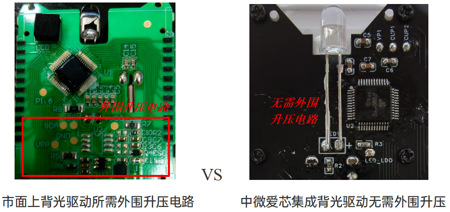

稳定背光,杜绝闪烁:内置集成LDO的LED背光驱动模块,在电池电压波动时仍可维持输出电压稳定。
支持多色背光,不需外置升压:包含四档可调背光驱动电压,无需外置升压电路即可直接驱动各色背光屏。

电荷泵优化,电容减半:电荷泵电容从四颗降至两颗,进一步简化设计,降低成本与布板复杂度。

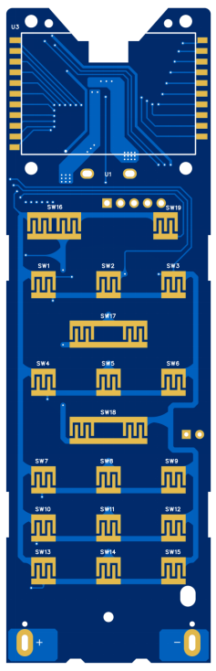

PCB正面
遥控器

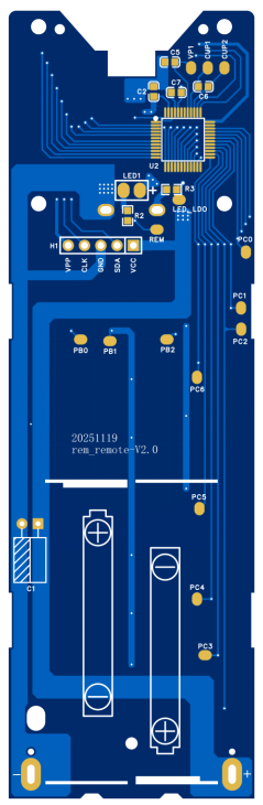

PCB背面

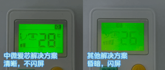

下图直观展示了在电池低电量工况下,中微爱芯空调遥控器方案与其他方案在红外发码过程中背光表现的显著差异:
遥控器

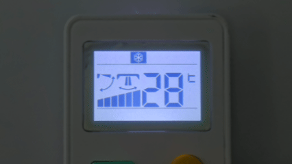

下图展示了搭载中微爱芯方案的空调遥控器驱动白光背光片的效果,无需外围升压电路即可稳定驱动:
遥控器

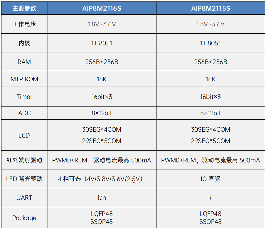

适用空调遥控器方案的MCU(左右滑动查看更多):
