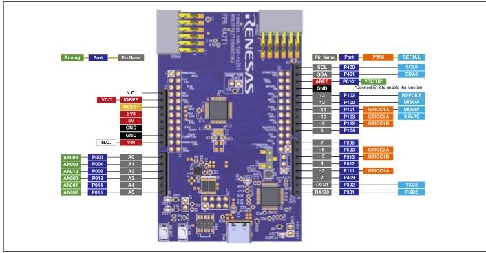

2. Arduino接口
开发板的Arduino接口如图2所示,与Arduino UNO R3兼容的设计,方便我们利用丰富的Arduino资源进行开发。 Figure 2. FPB - RA2T1 Arduino Interface
