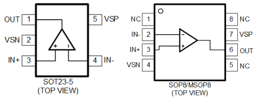

AiP8041:
运算放大器

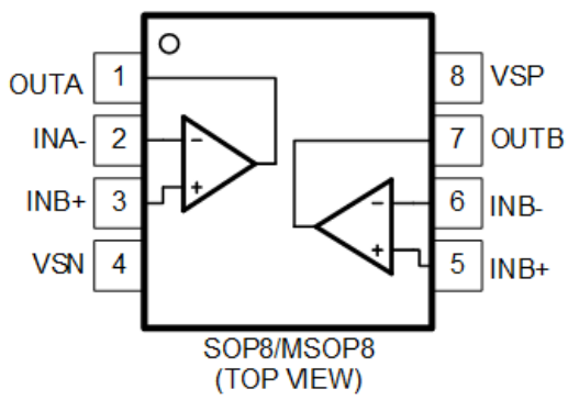

AiP8042:
运算放大器

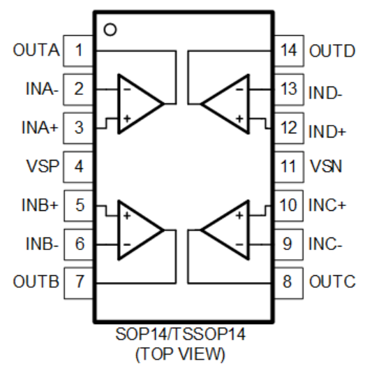

AiP8044:
运算放大器

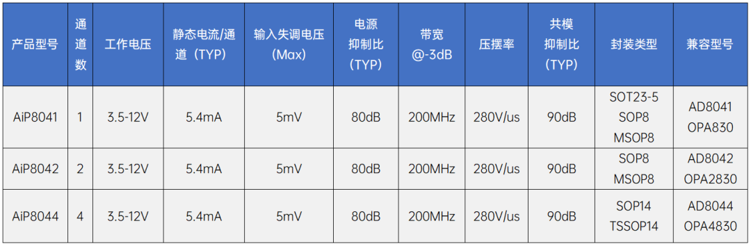

AiP804X系列详细参数(左右滑动查看更多):
运算放大器
