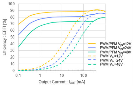

在PWM模式下,无论负载大小,开关频率保持恒定,便于进行噪声对策;在PWM/PFM模式下,可从轻负载到重负载范围实现高效率。该系列在60V输入等级中实现了小型化解决方案尺寸(10.8 × 8.2 mm),兼顾小型化、低功耗以及轻负载高效率,可有效降低设备待机功耗。同时,用本产品替代中高耐压LDO,可解决发热问题同时减少PCB面积。

图1. XC9711系列效率图 (VOUT = 5V)
