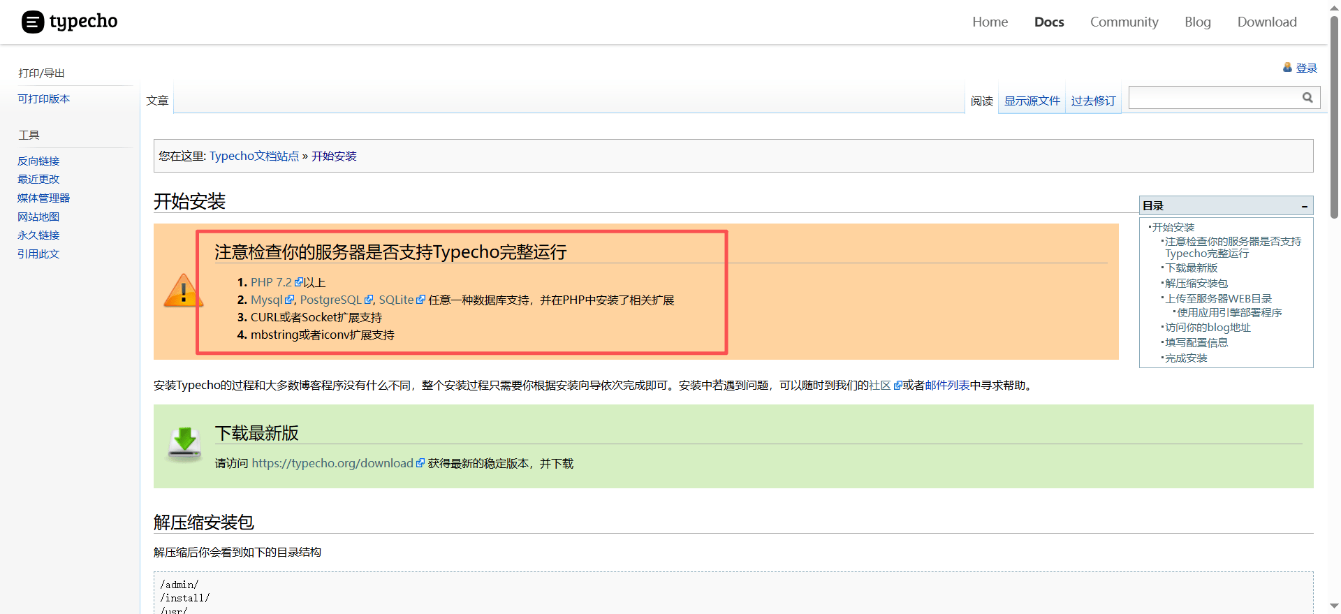

2、 环境要求 ,在安装Typecho前,请确保系统满足以下要求:
e) PHP 7.2.0及以上版本
f) MySQL / SQLite / PostgreSQL 任意一种数据库
g) 3.CURL或者Socket扩展支持
h) mbstring或者iconv扩展支持

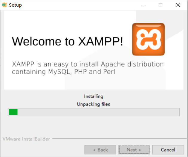

1、使用XAMPP搭建PHP环境,XAMPP集成了Apache、MySQL和PHP,是快速搭建本地开发环境的理想选择。
下载安装XAMPP
a) 访问Apache Friends官网下载Windows版XAMPP,点此下载

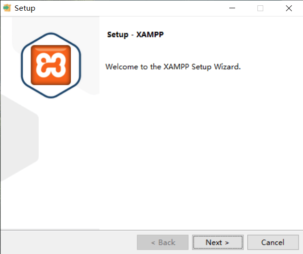

PHP

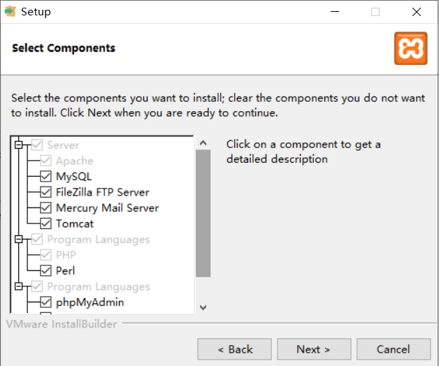

b) 安装XAMPP服务,安装过程中避免使用中文路径,防止兼容性问题
PHPPHPPHP

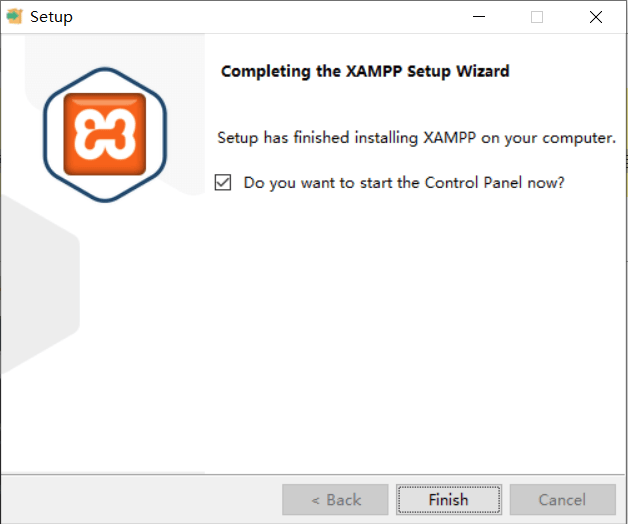

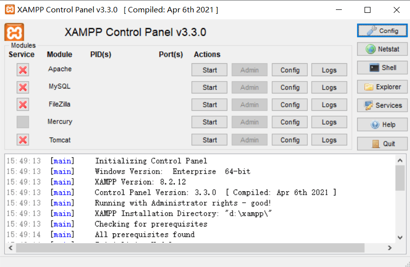

c) 安装完成之后,之间点击 Finish,可以打开XAMPP
PHP

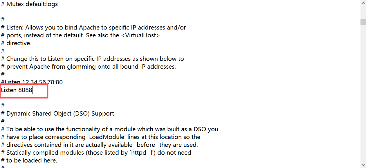

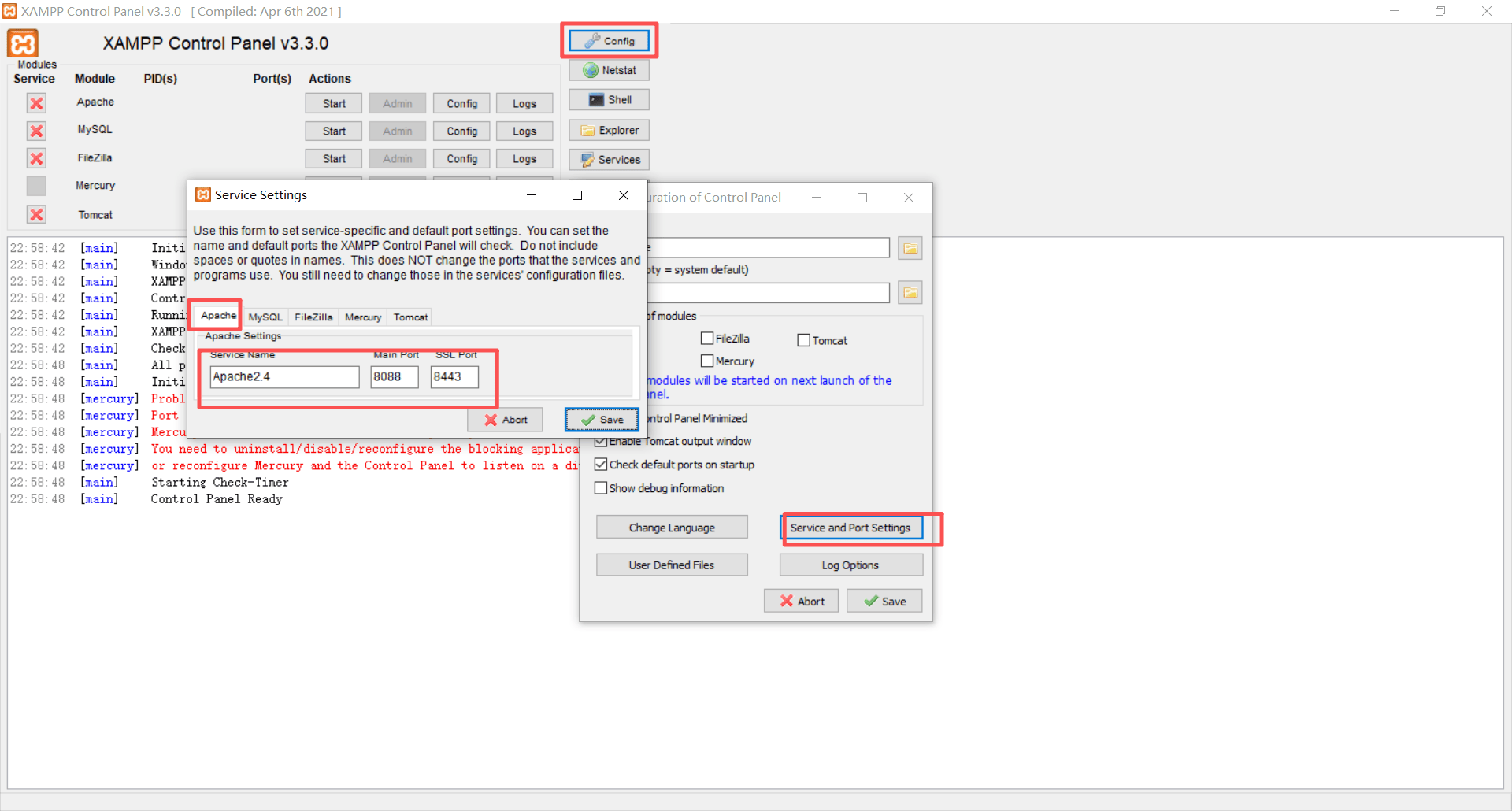

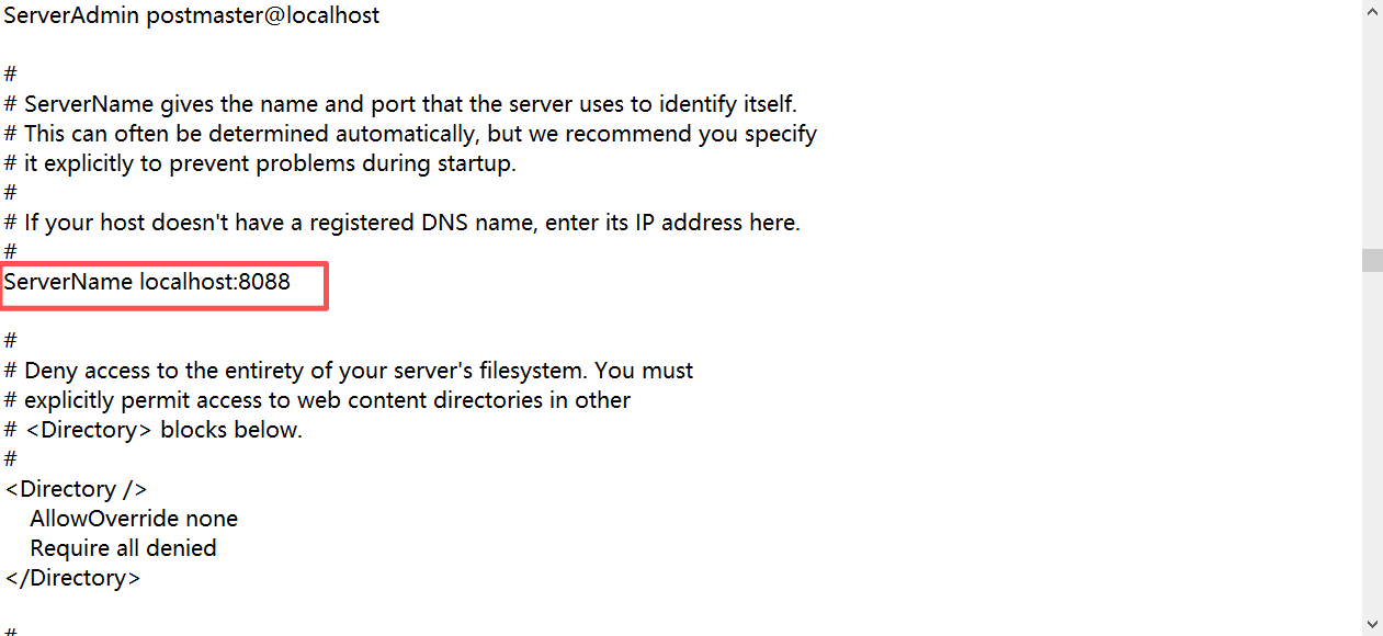

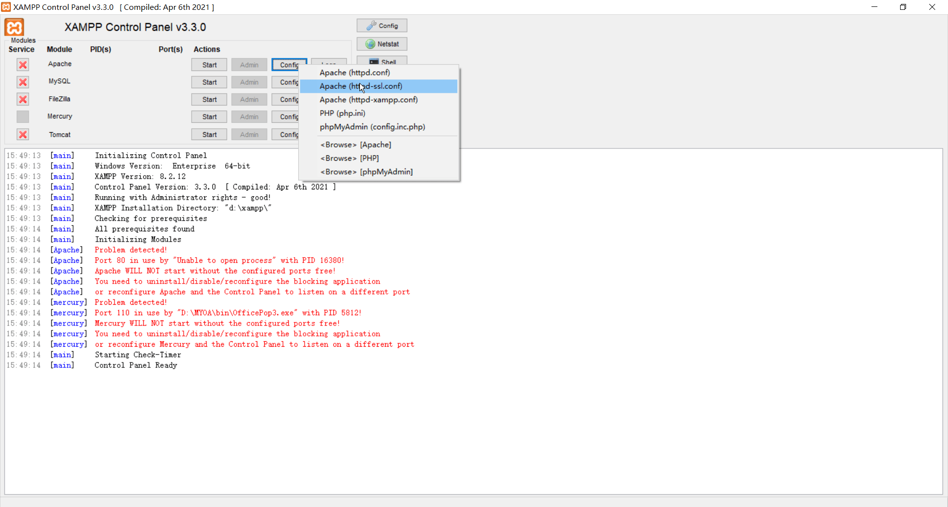

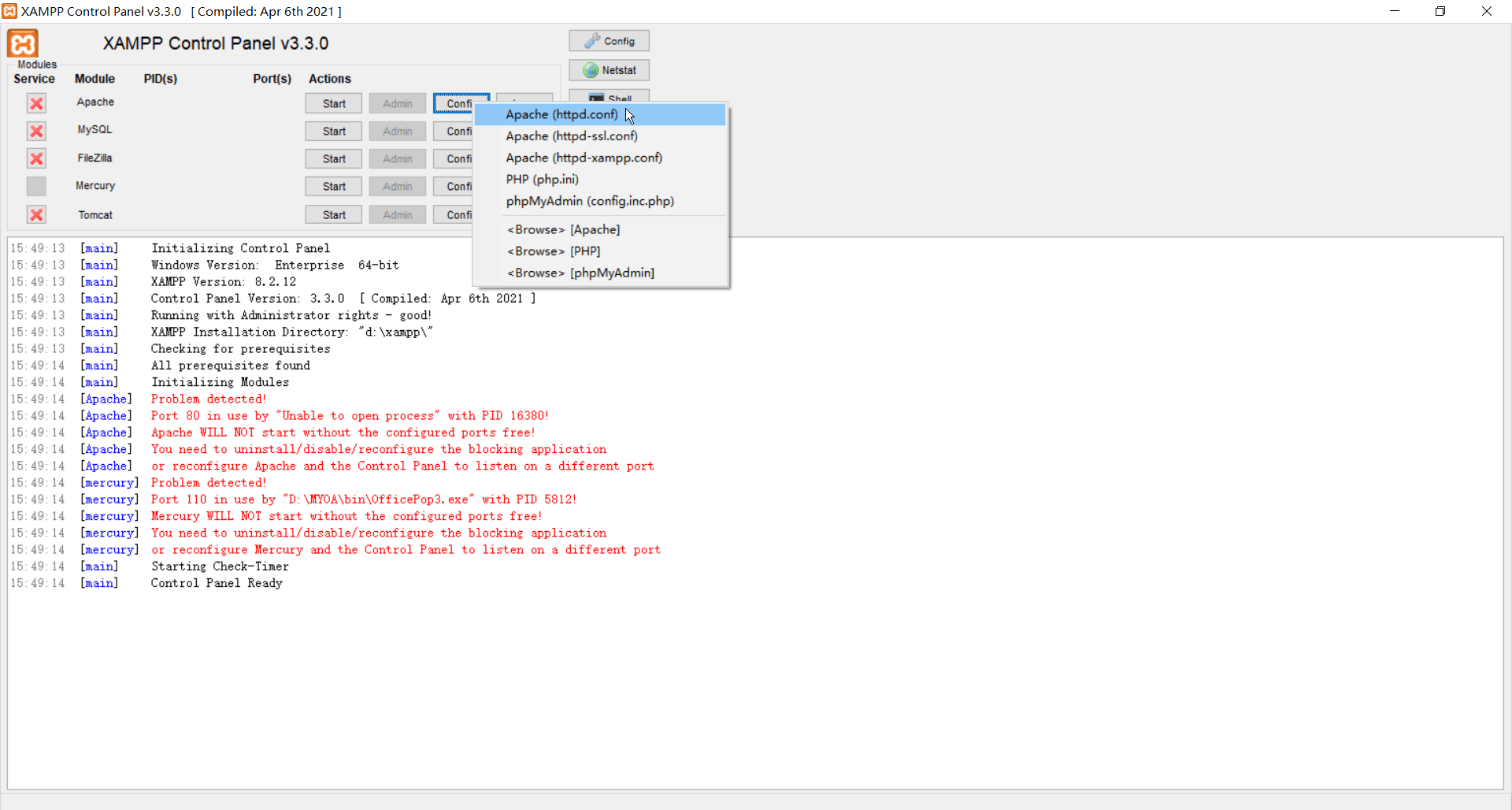

b) 若端口冲突(如80端口被占用),可修改Apache配置:
i) 编辑httpd.conf,将Listen 80和ServerName localhost:80改为8088
PHPPHPPHP

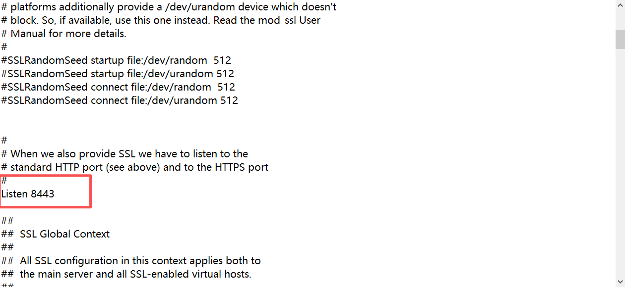

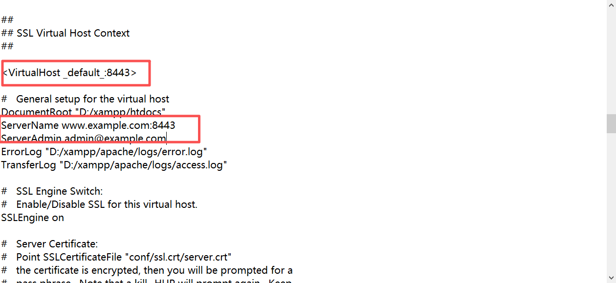

ii) 编辑ssl.conf,将Listen 443改为8443,VirtualHost default 端口 443 更改为 8443。
PHPPHPPHP

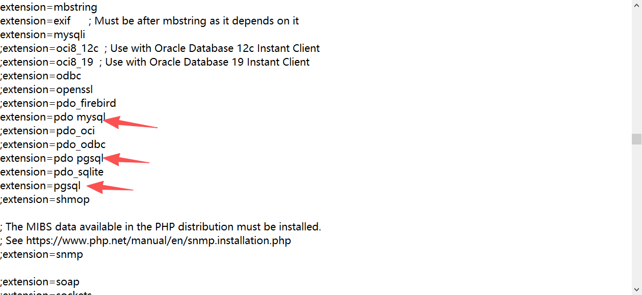

c) 进入 php.ini 文件。删除掉下面的配置

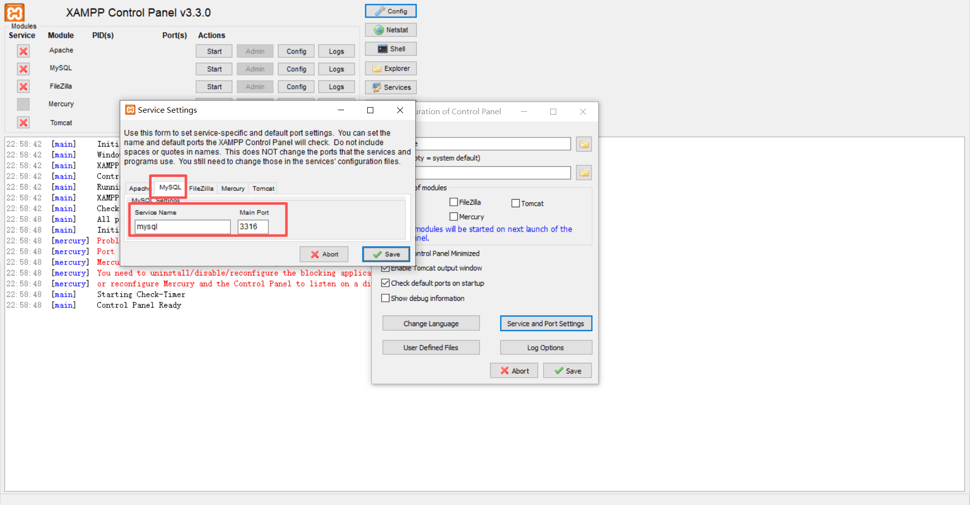

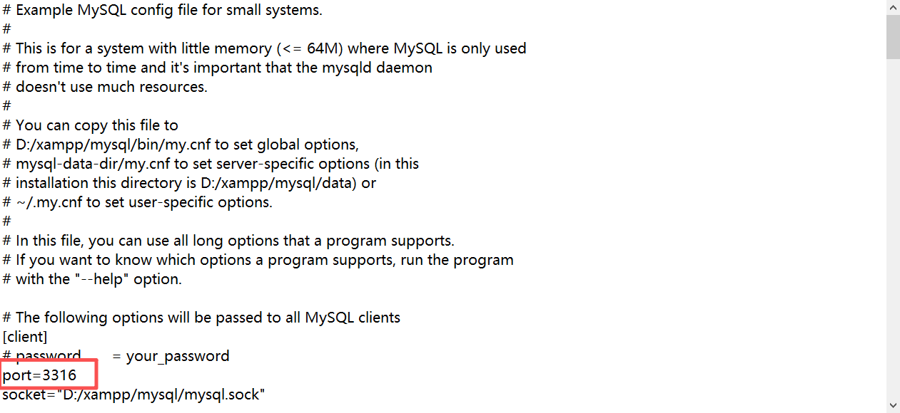

d) 点击 Mysql 的 config ,进入 my.ini 文件 更改 3306 端口 为 3316。
PHP
e) 设置 Service and Port Settings
PHPPHP

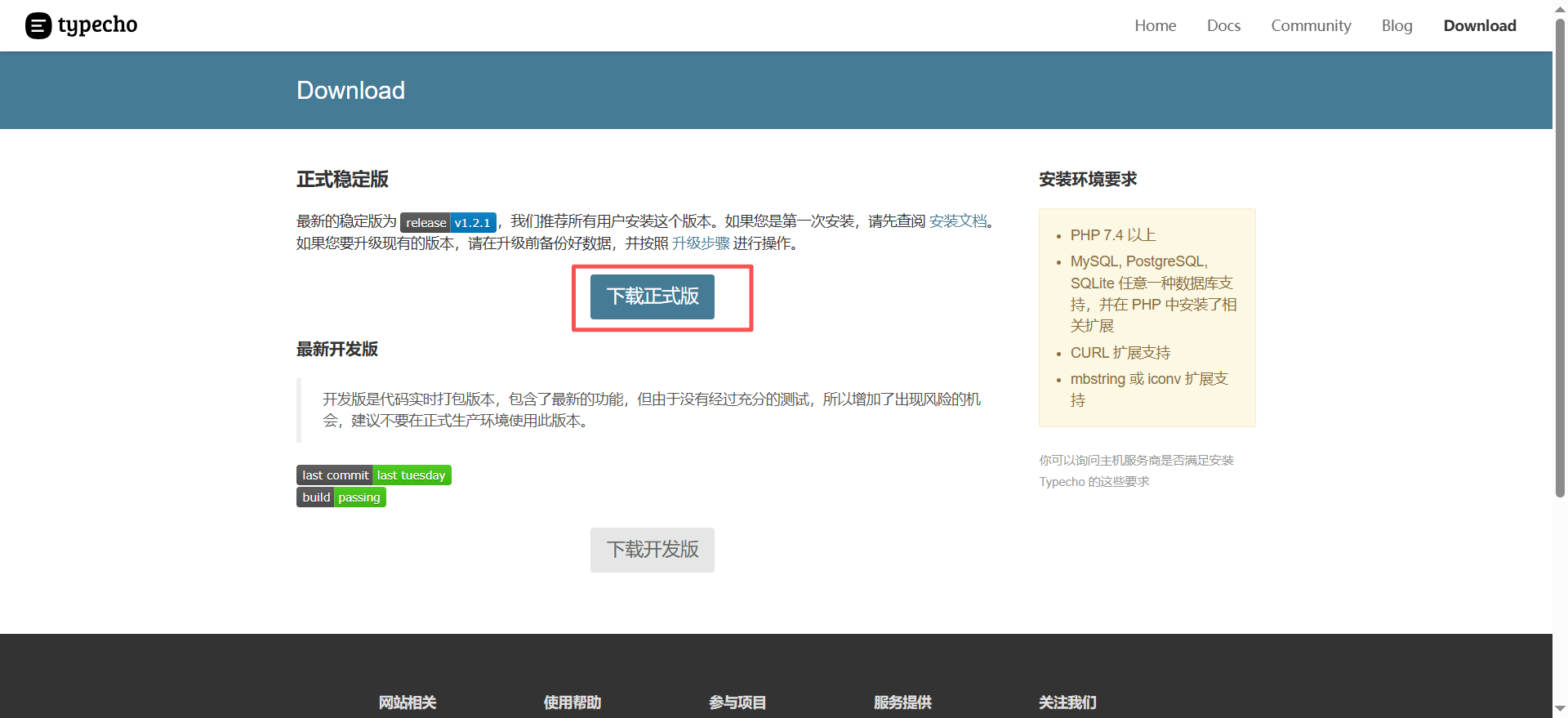

2、下载 Typecho 最新版
请访问 https://****.**/download 获得最新的稳定版本,并下载

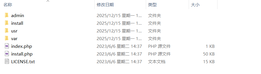

3、 解压缩安装包
解压缩后你会看到如下的目录结构

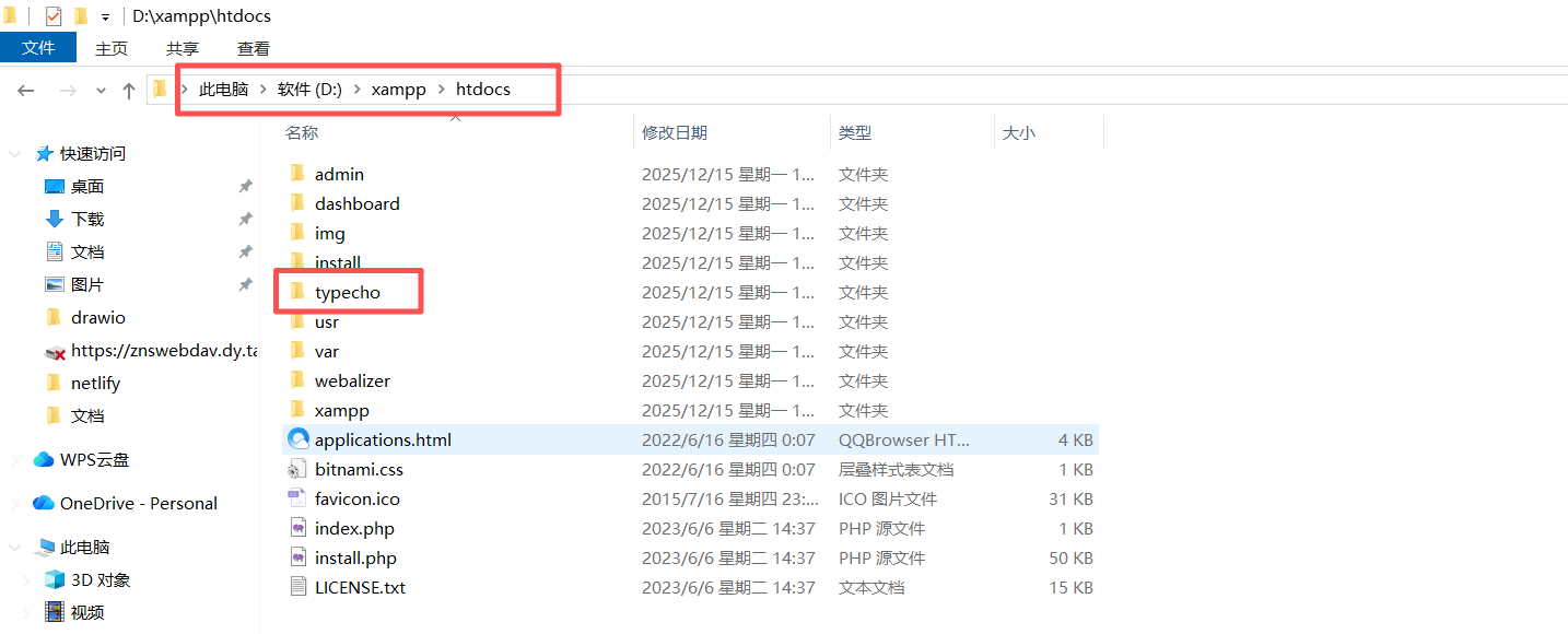

4、 上传至服务器WEB目录
将上面的所有文件和目录复制到 xampphtdocs 的目录下,注意,是将typecho整个文件夹复制过去。

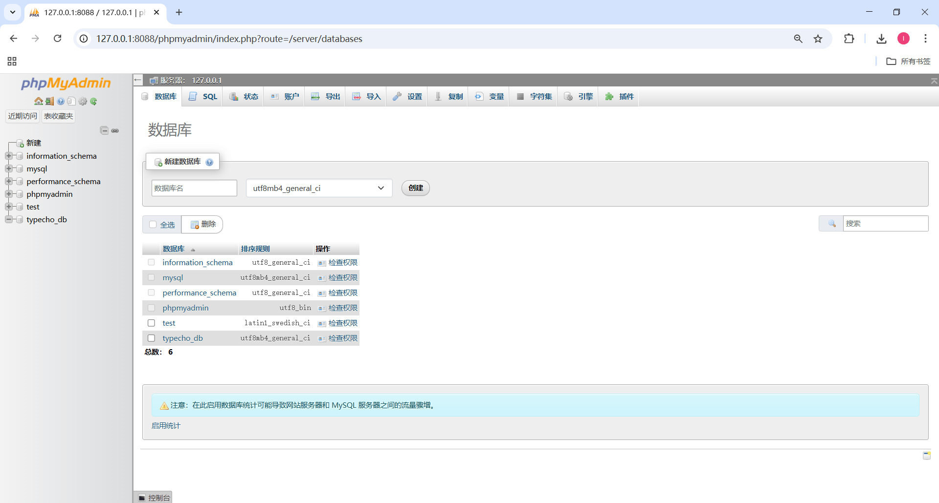

5、 复制完成后,使用浏览器直接访问 http://*****:8088/phpmyadmin,就可以进入到phomyadmin平台。
PHP

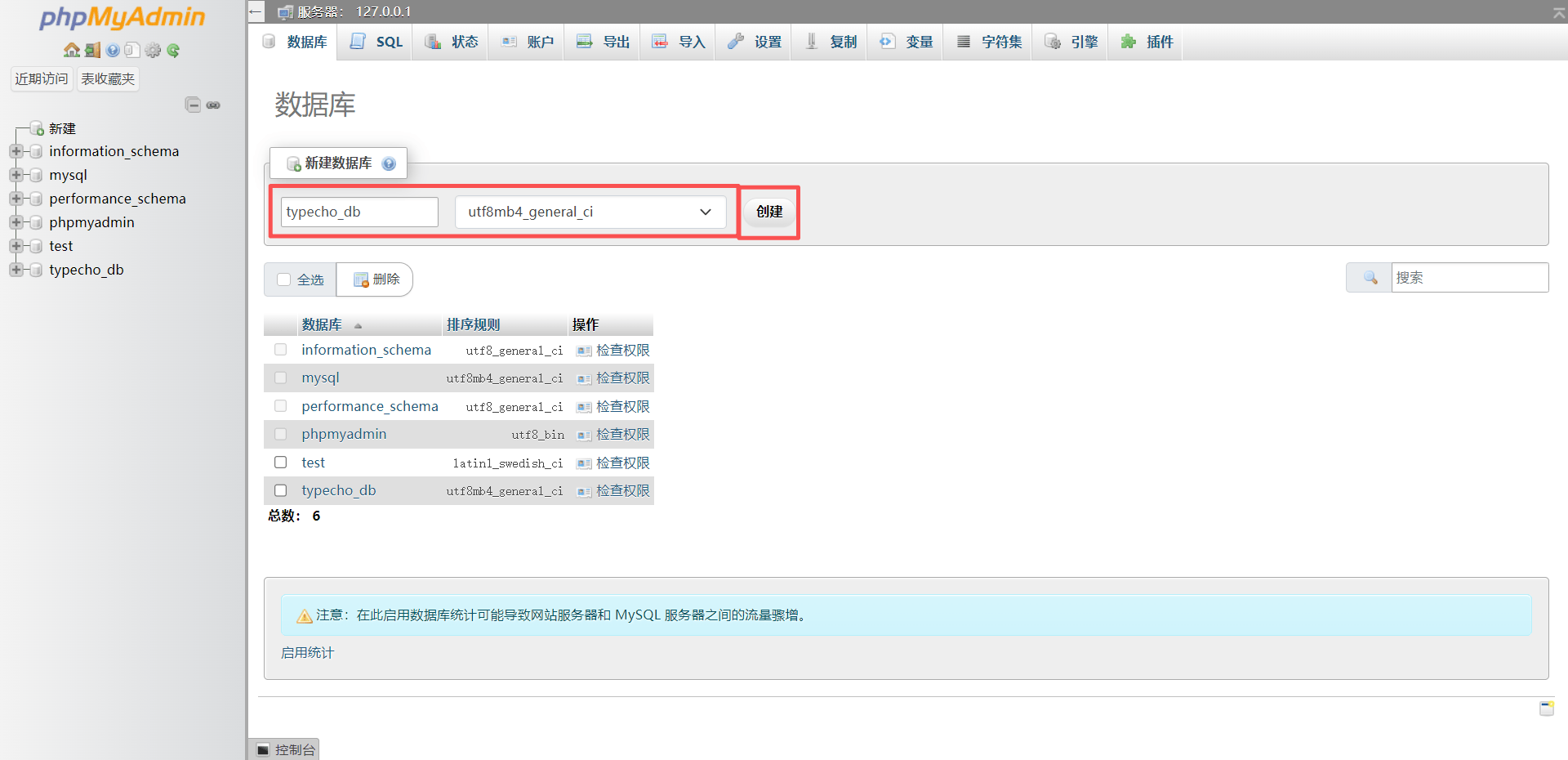

6、 然后在这里增加一个数据库,名称为:typecho_db,然后按照下面的步骤点击创建。
PHP

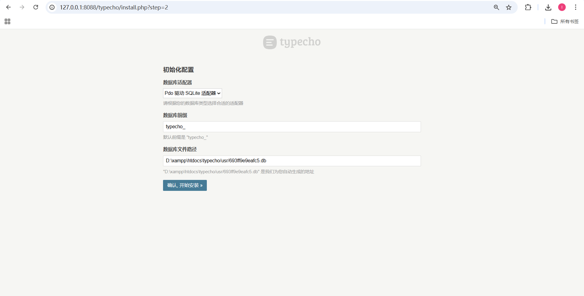

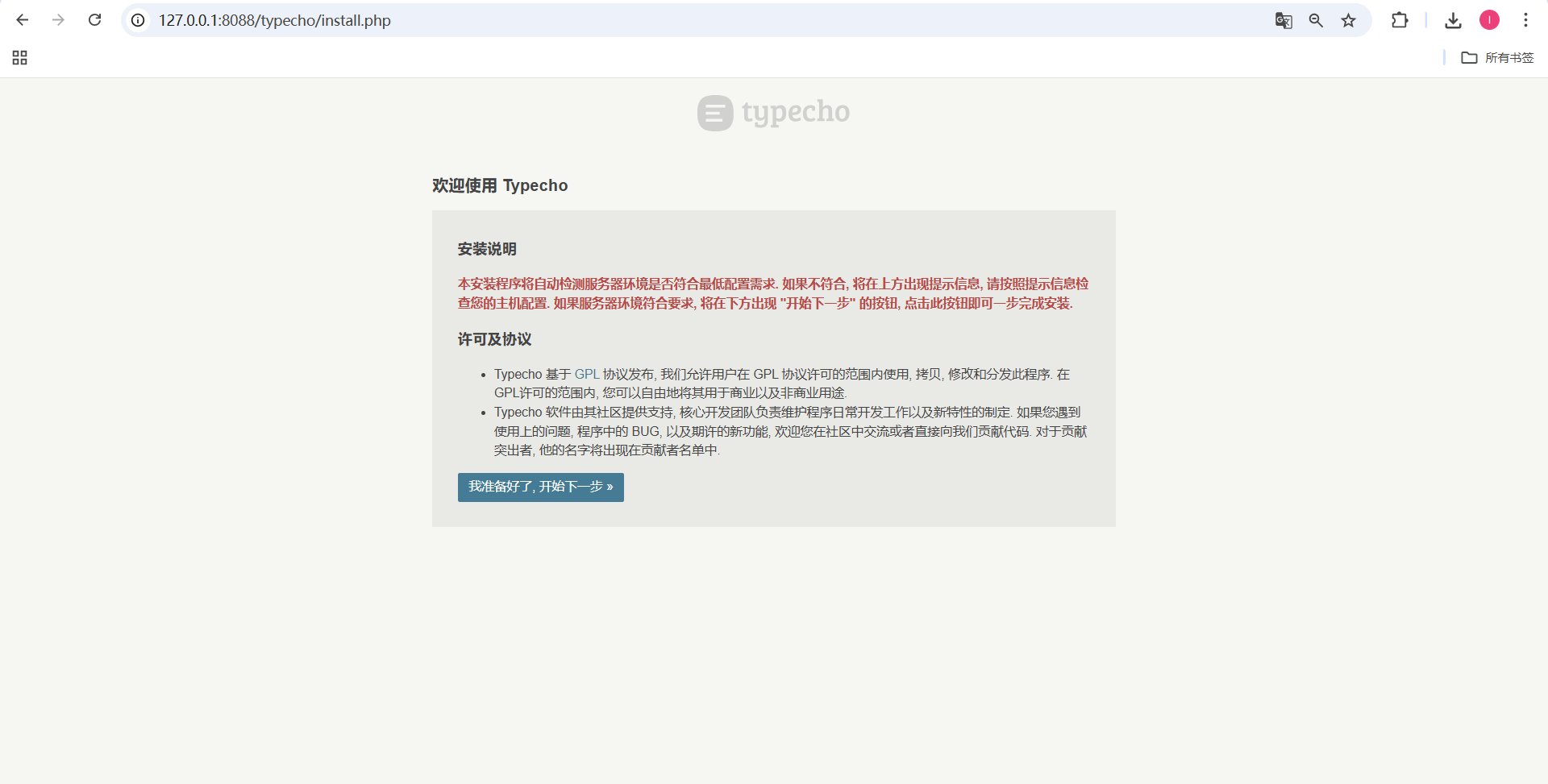

7、 然后在浏览器输入 http://*****:8088/typecho ,访问 Typecho
PHPPHP

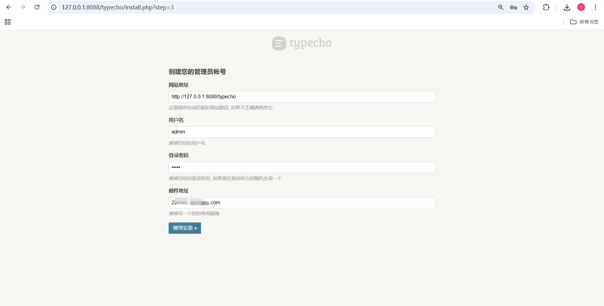

8、输入您的登录用户名和密码,以及邮箱
PHP

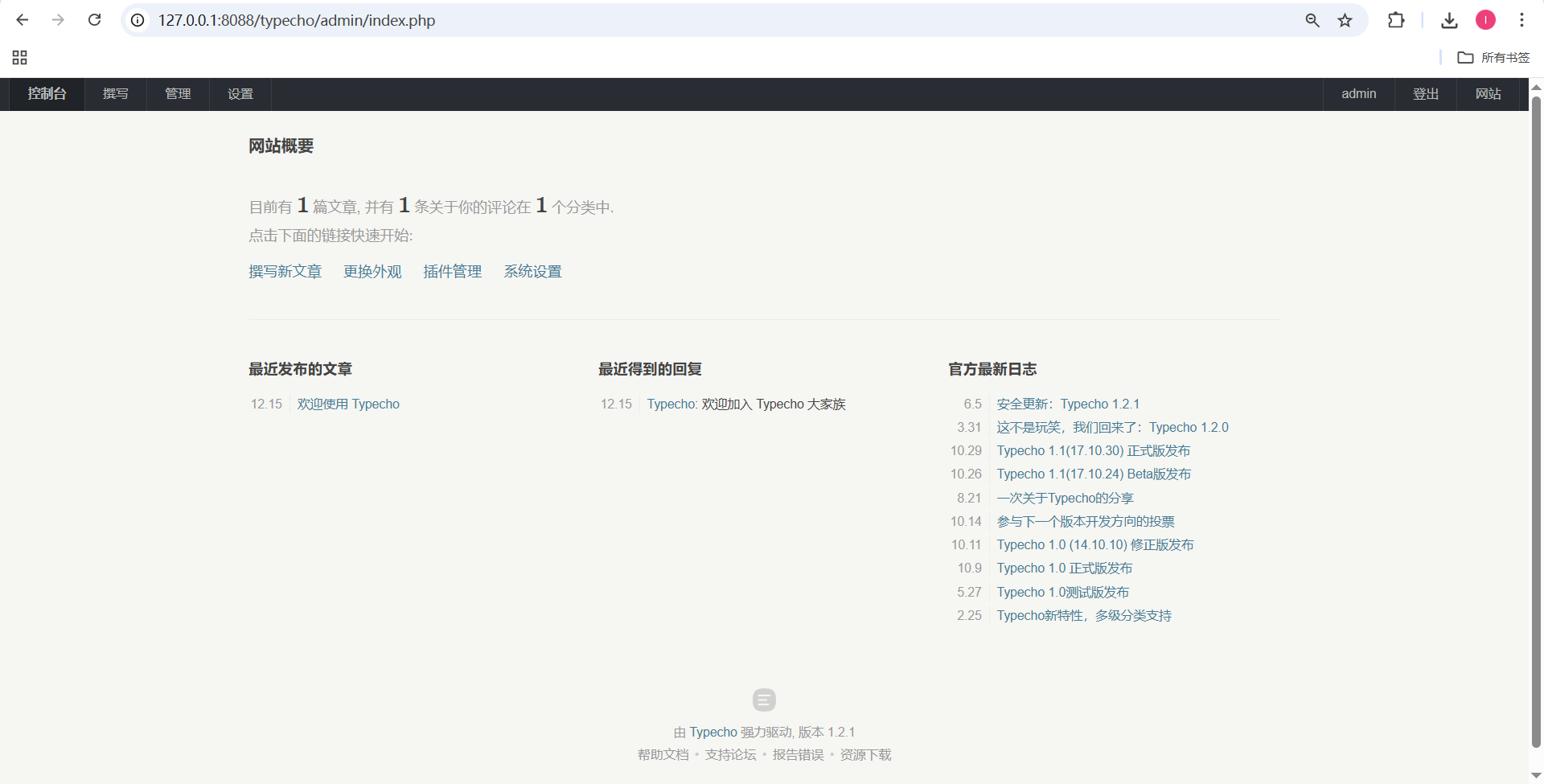

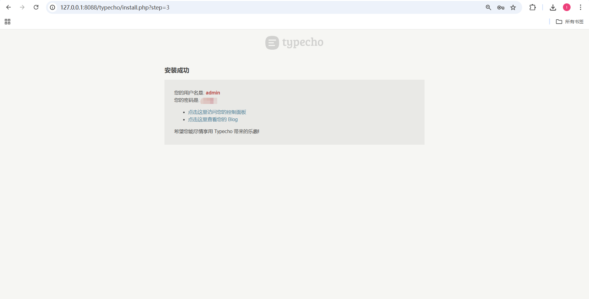

9、 出现下面这个表示您已经安装成功了
PHP
10、 进入到控制面板,就能看到您的博客了,然后你就可以创建您的文章和博客了。

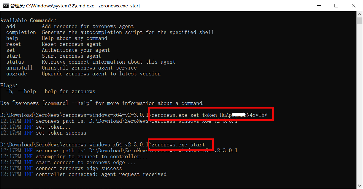

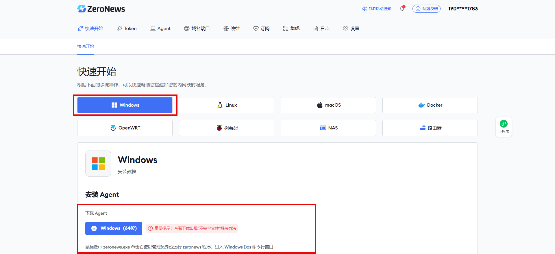

1、 首先,打开 ZeroNews 网站,然后选择您的系统,并按照对应的步骤和命令安装运行 Agent 服务。
PHPPHP

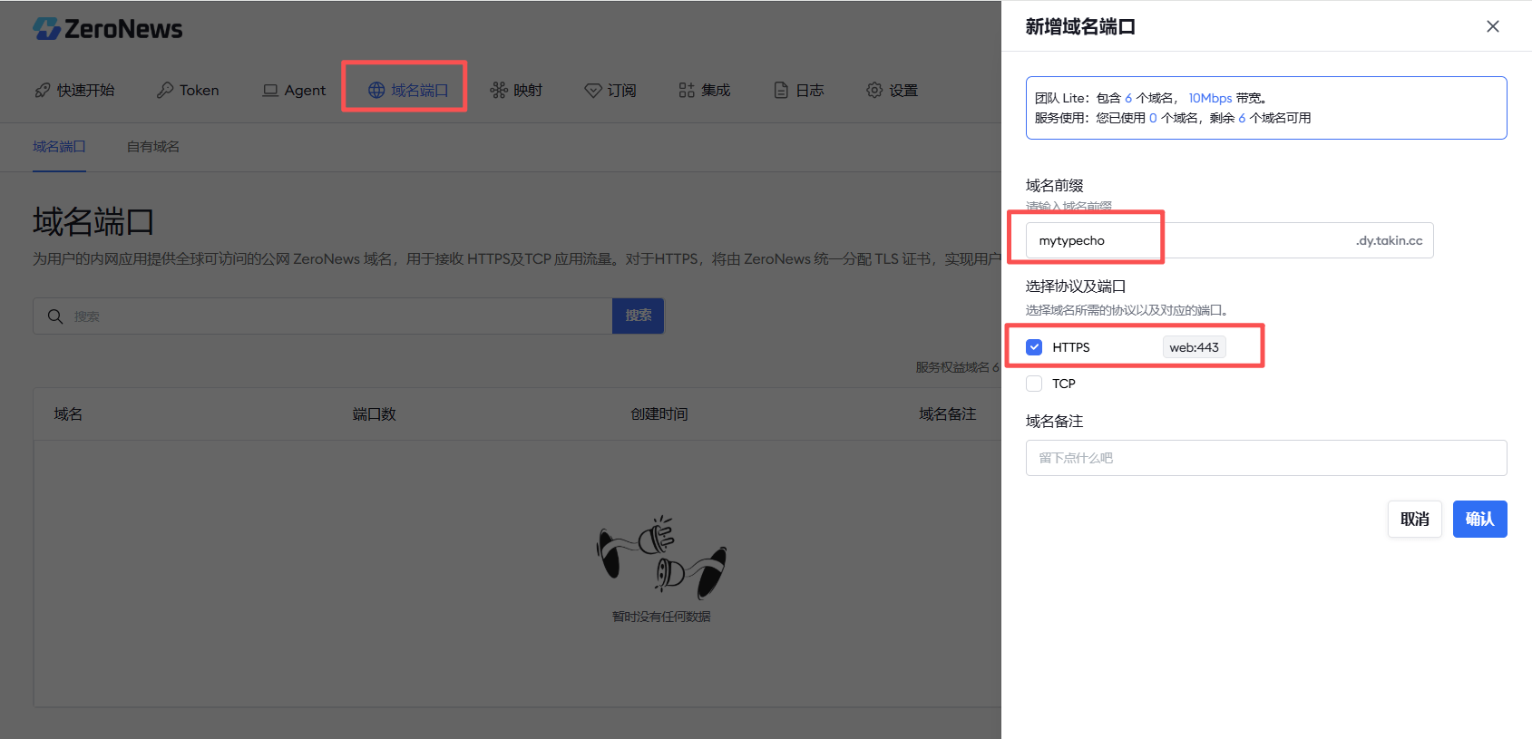

3、 接着,我们在域名端口页面,创建一个可用的公网域名,并勾选HTTPS 协议端口。
PHP

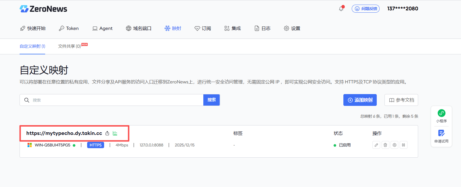

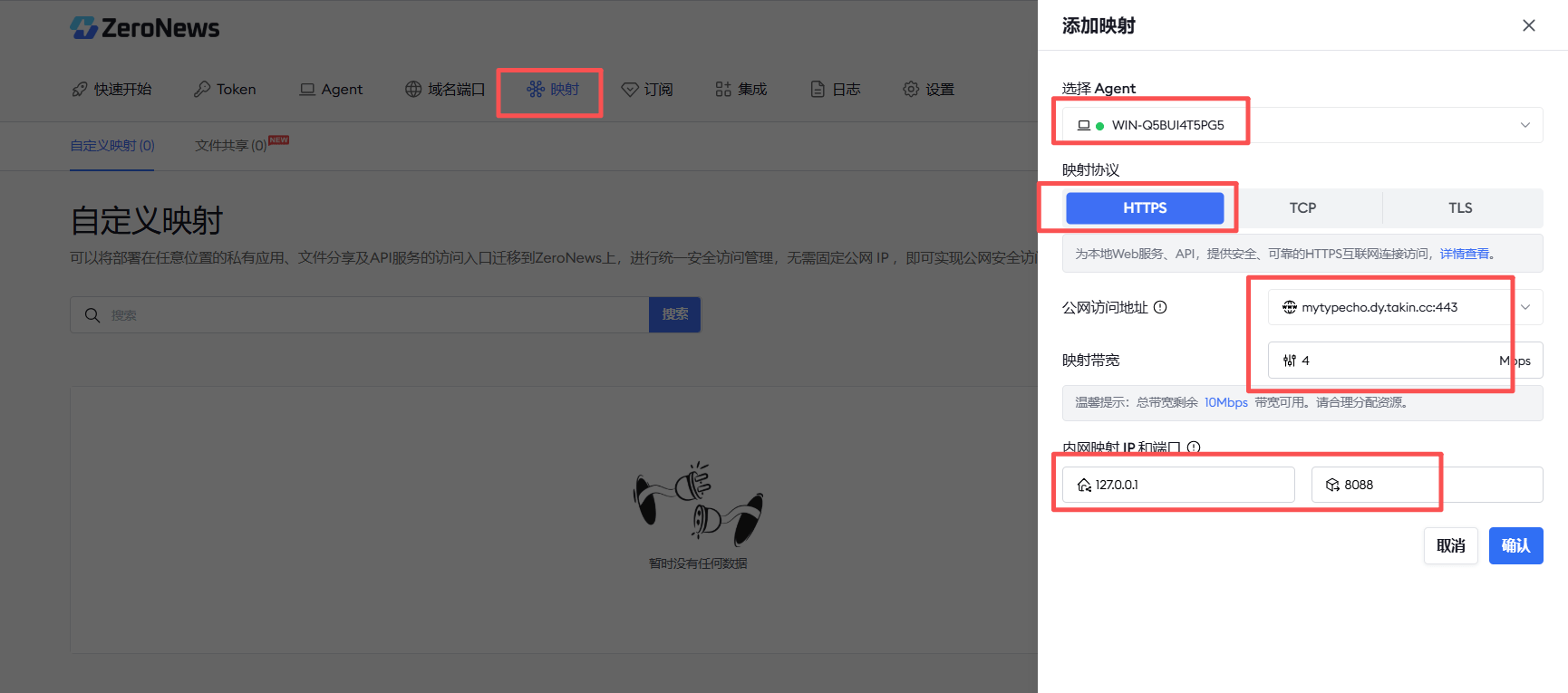

4、 域名创建完成之后,我们继续打开映射页面,并按下面的步骤添加映射
a) Agent:选择第一步运行的 Agent
b) 映射协议:选择 HTTP 协议
c) 域名:选择刚创建好的域名
d) 带宽:根据需要选择带宽大小
e) 内网IP:我们是本地部署,直接使用 127.0.0.1 即可
f) 内网端口:输入本地服务的端口 8088 即可
PHP

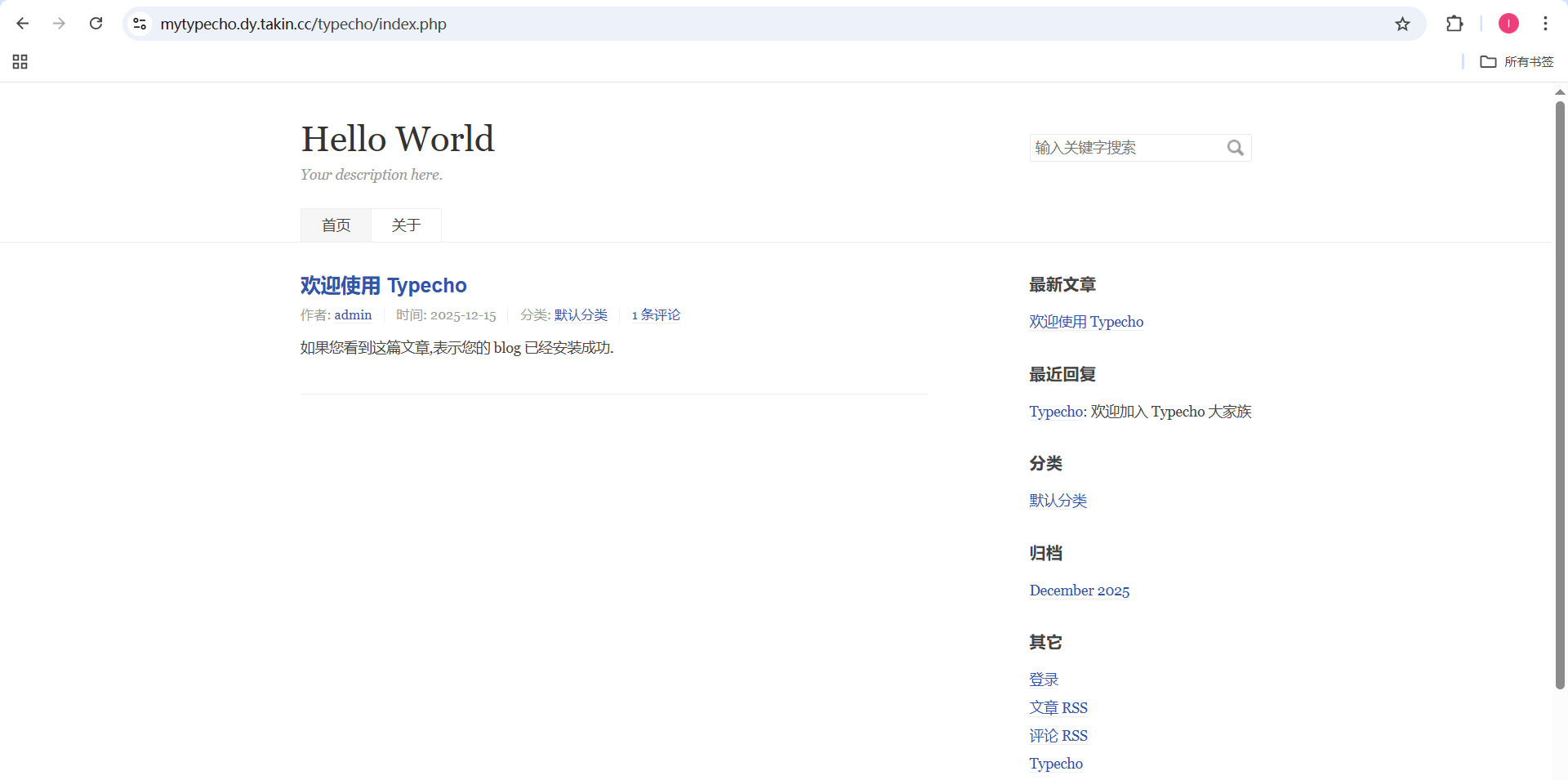

5、 按照上述步骤创建完成之后,我们就可以得到一条可公网访问的映射域名
PHP
四、 公网访问您的Typecho项目
1、我们在任意有网络访问电脑的浏览器上,复制上面的链接并打开访问。
