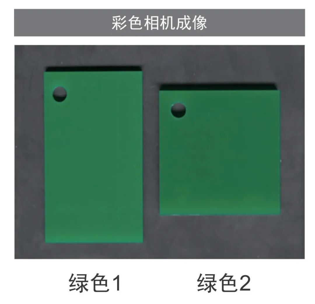

塑料制品的颜色识别
机器视觉
目视难以识别的
颜色存在细微差异的塑料板

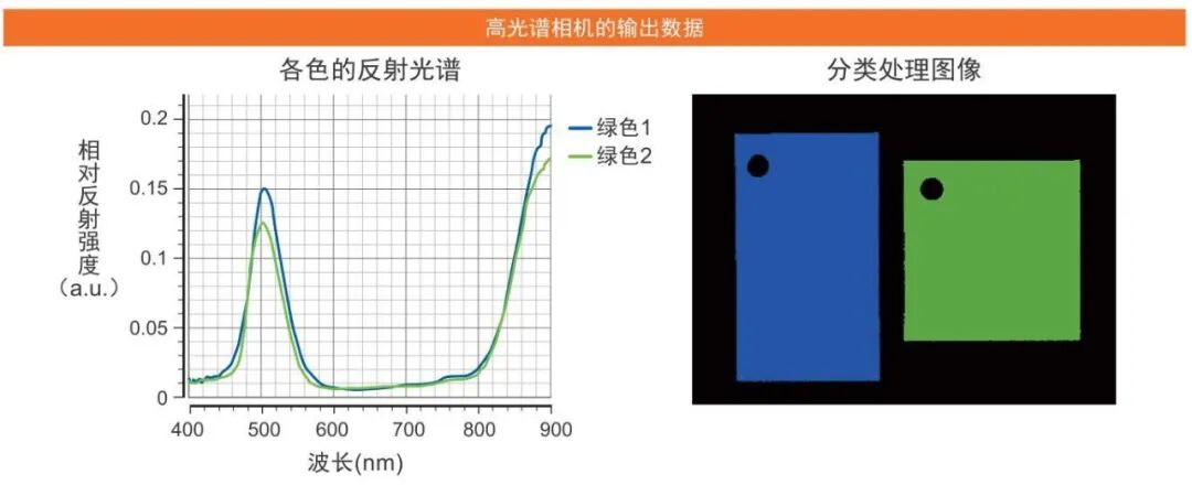

高光谱相机的输出数据
分析光谱的差异,对细微的色差进行分类。

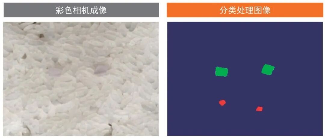

白米饭异物检测
机器视觉
青色:白米  绿色:纸张
红色:树脂同色系异物分类

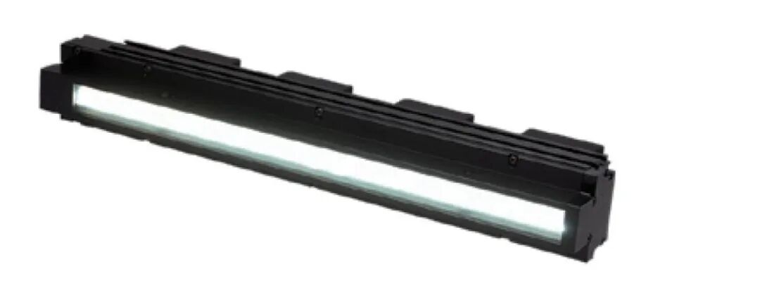

用于高光谱成像的LED光源

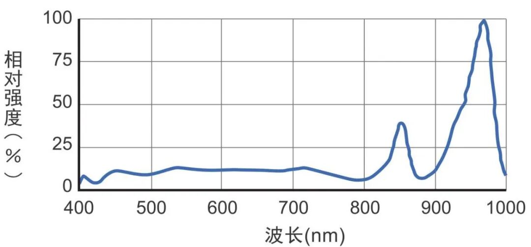

LED光源可实现400-1000nm的宽范围发光光谱
配合高光谱相机的感光度特性,大幅提升近红外区的光输出
波长、光源形状、长度等,可根据需要定制

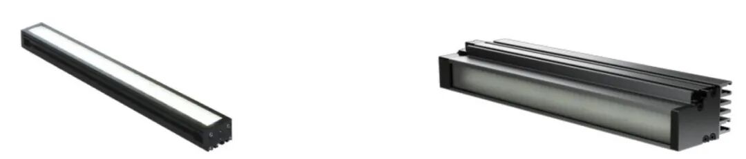

机器视觉
HLDL3-300X28IRFSWDFW(定制) LNSP2-300IRW55-BTSP(定制)
输出波长和成像波长范围
