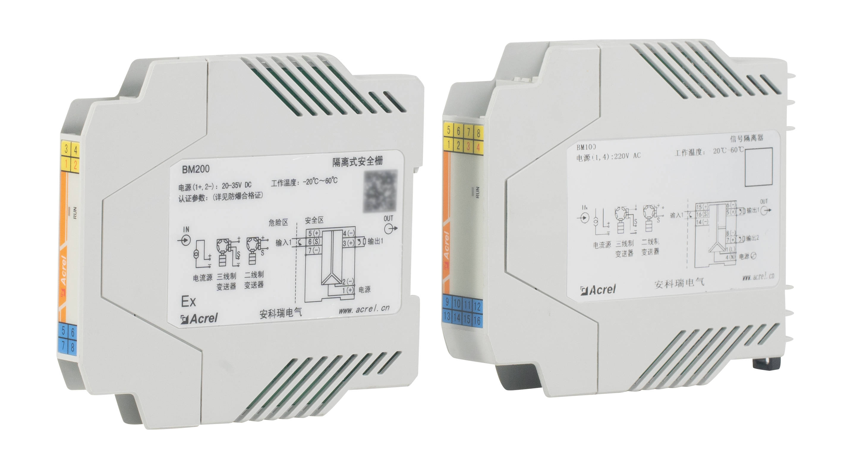

1、产品功能
BM200系列隔离式安全栅采用了限压、限流、隔离等措施,不仅能防止危险能量从本安端子进入危险现场,提高系统的本安防爆性能,而且增加了系统的抗干扰能力,提高了系统运行的可靠性。

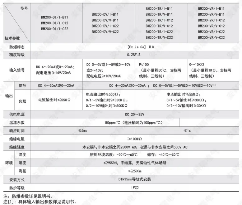

3、产品技术参数
信号处理
