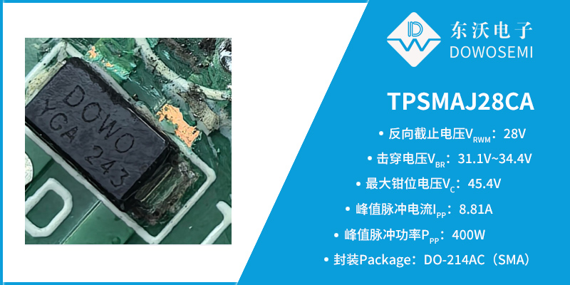

厦门某汽车电子公司发来了一张电路板的实物图片,咨询其中一款二极管的相关信息。该二极管表面印有“DOWO YGA 243”的标识,客户希望了解其具体类型、型号,并获取对应的规格书。经深入沟通确认,客户并非用于维修,而是基于竞品分析进行正向设计,旨在选用同类元件。作为备受信赖的国产半导体器件品牌,东沃电子DOWOSEMI始终致力于为广大客户提供TVS、ESD、TSS、GDT、PPTC、MOV、二极管、三极管、MOS管及整流桥堆等高品质产品与专业技术支持。
TVSTVS
根据客户提供的实物图片,从布局和结构上做出如下初步判断:元件是一颗TVS瞬态电压抑制二极管。其丝印中的“DOWO”直接指向品牌东沃电子(DOWOSEMI)的缩写,而元件本体没有阴极线标识,说明属于双向(Bi-directional)类型的TVS;外观采用标准的DO-214AC(SMA)封装,具备典型的贴片安装结构。
进一步解析丝印内容:“YGA”为该器件的关键产品代码。通过查阅“东沃产品选型表”,可准确对应其完整型号为:TPSMAJ28CA。这是一款符合AEC-Q101标准的车规级TVS二极管,具有良好的可靠性与稳定性,适用于汽车电子等严苛环境。“243”则为生产周期代码,代表该器件的生产批次信息。
