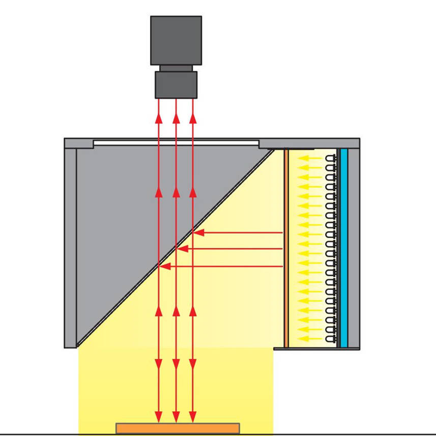

01同轴光(Coaxial Light)
工作原理
光源与相机位于同一光轴上,当光线从同一轴线照射物体时,反射回来的光线将直接进入相机,这样可以避免由于表面高低不平或复杂形状导致的阴影问题,提供更均匀的照明效果。
自动化检测
应用领域
同轴光适用于表面缺陷检测,尤其是对于高反射、平整的物体表面。例如,在金属、玻璃或平整光滑塑料表面的缺陷检测中,同轴光能放大细微缺陷,如划痕、裂纹或微小的痕迹。在精密制造领域,尤其是电子组件、光学镜头等高精度产品的检测中,同轴光提供了无阴影、均匀的光照,有助于检测极小的瑕疵。
局限性
在检测表面不规则或具有复杂几何形状的物体时,同轴光的效果可能不佳,因为无法突出物体的立体结构特征。

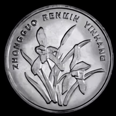

02高角度光(High Angle Light)
工作原理
高角度光是指光源发出的光线与物体表面形成较大的角度。这种光源通过斜射到物体表面,能够突出表面的微小起伏或纹理。由于光线与表面接触的角度较大,它能够增强表面特征和缺陷的对比度,尤其适合用于观察物体表面的三维结构。
自动化检测
如上图所示,在高角度光源的照射下,硬币的凹凸结构和纹理得以展现。
应用领域
高角度光广泛应用于表面缺陷的检测、纹理分析以及产品表面细节的观察。特别适用于检测金属或塑料表面不规则的磨损、划痕、凹陷或裂纹。在一些如注塑件、铸造件的缺陷检测中,高角度光能够提供更为清晰的表面细节;
局限性
高角度照明能够加强物体表面凹凸不平区域的对比度,适用于要求较高的表面质量检测。然而,它对透明或半透明物体的检测效果不佳,可能无法突出这些物体的细节。

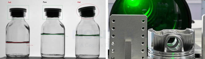

04背光(Backlighting)
工作原理
背光照明是将光源放置在物体的背后,光线从物体的背面照射过来,透过物体形成阴影,从而显示出物体的轮廓形状,便于算法进一步计算。背光照明适合用于透光性物体的检测,如玻璃瓶内的液位高度检测。也适合对不透明被测物体轮廓检测,如将平行背光源放在在工件后面,测量其孔洞之间的偏差与直径。
自动化检测
应用领域
背光常用于轮廓检测、透明或半透明物体的缺陷识别。对于透明物体,如玻璃、塑料薄膜等,背光能够显示出其中的裂、气泡、污点或其他缺陷。在汽车制造、玻璃切割、纸张生产等行业,背光被广泛用于检测物体的外形、尺寸及内部缺陷。
局限性
背光能够清晰地显示物体的轮廓,特别适合用于尺寸检测、形状分析以及透明物体的缺陷识别。然而,对于不透明或深色物体,背光的效果可能较差,因为这些物体不透光,导致轮廓无法清晰显示。
