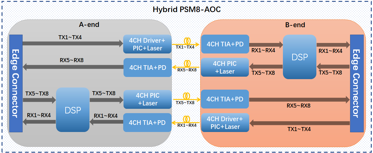

1、HYBRID 800G多模异构光模块(PHO)和有源光缆参考设计框图,根据该种设计相对传统DPO光模块能耗节省30%。
易飞扬
HYBRID 800G多模产品架构图(已经申请专利)
HYBRID 800G多模产品包括:
1)800G OSFP–PHO VR8 50m Dual MPO-12/APC最大功耗小于9W,比现有DSP方案功耗降低30%;
2)800G OSFP-PHO-2XVR4 50m(在研)——支持2×400G VR4异构系统互连;
3)800G OSFP HYBRID VR8-AOC 50m
2、HYBRID 800G异构硅光模块和硅光子有源光缆设计框图——能耗节省22%
易飞扬
HYBRID 800G单模产品架构图(已经申请专利)
HYBRID 800G单模产品包括:
1)800G OSFP-PHO DR8 500m Dual MPO-12/APC(可选MPO-16/APC)最大功耗小于12W,相比传统DSP方案功耗降低约22%;
2)800G OSFP-PHO 2XDR4 500m(在研)——支持2×400G DR4异构系统互连;
3) 800G OSFP HYBRID PSM8-AOC 500m
